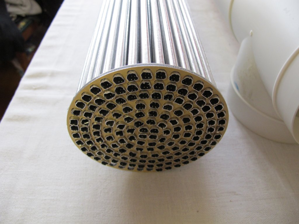

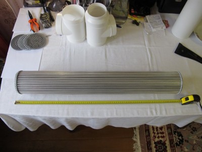

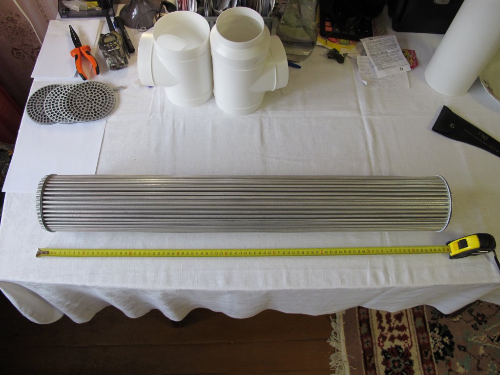

Този тип рекуператори са много лесни за самостоятелна изработка.
Ето една идея, където абсорбиращия топлината елемент е от дистанционери за стъклопакети.
Изобщо прави се от каквото има под ръка или е лесно за работа.
Lutchezar - майстор
Страничните дискове с какво са рязани?
Има ли вентилатори?
