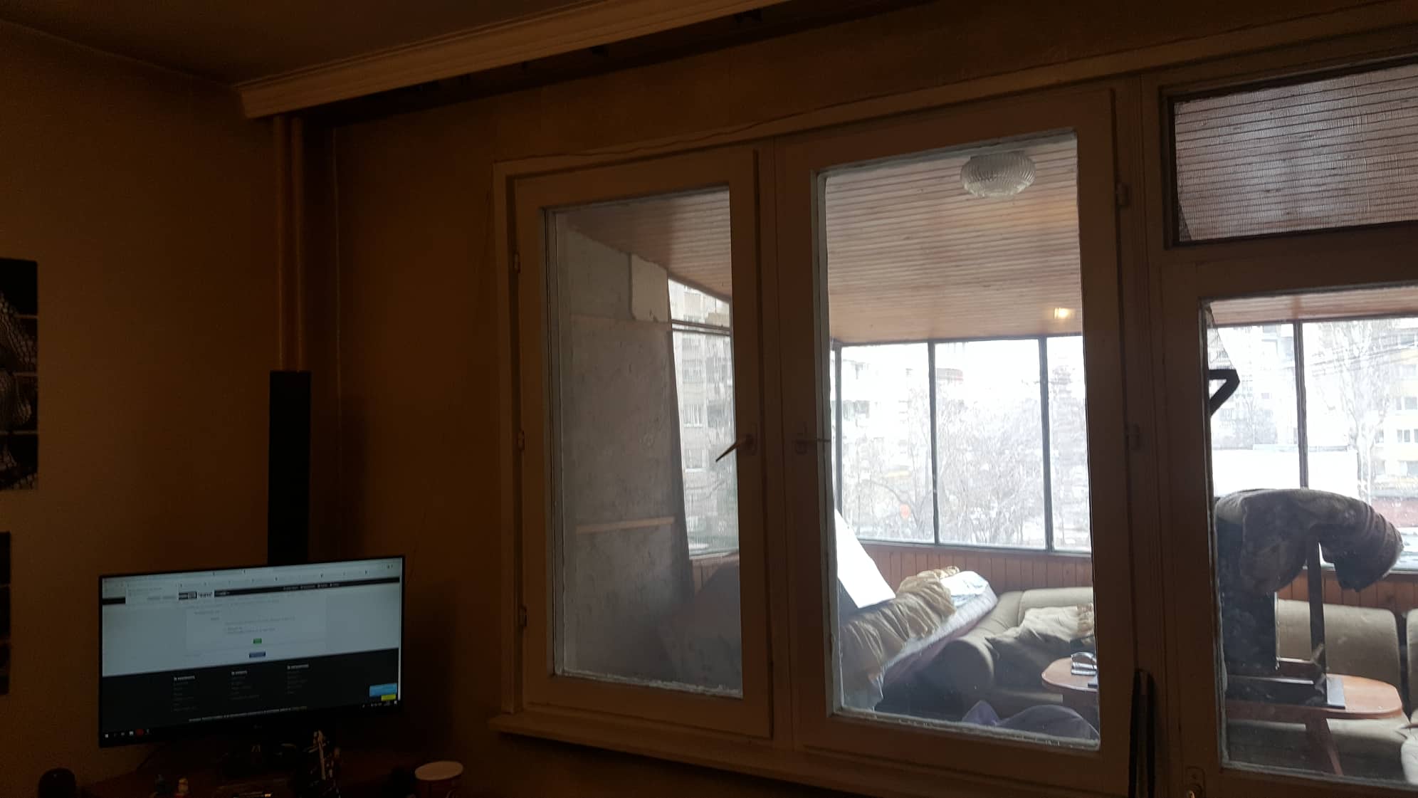

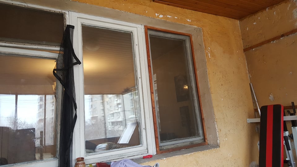

Здравейте искам да попитам може ли да се направи аквариум на мястото на двата прозореца, и какво разстояние трябва да има отгоре. Дължината е 150 см, височината е 160 см , широчината е 30 см.
Това е половин тон вода...
Аквариум трябва да може да се почиства отвътре...
Ако има голяма разлика в температурите от двете страни, може да е проблем
Понеже ще е дълбок, конструкцията трябва да има отвътре ребра...
Всъщност, имал ли си аквариум някога?

Красьо, един аквариум, колкото е по-висок, толкова налягането върху стъклата е по-голямо, което налага дебели стъкла, а понякога и рамка. Идеята ти не е удачна и поради това, че така поставен, аквариумът ще бъде директно подложен на слънчева светлина, а това води до развитие на водорасли. А иначе колко място трябва да има над един аквариум отговора е: толкова, че да можеш да наведеш глава над него докато бъркаш с двете ръце вътре. Стартирането на голям аквариум не е никак лесна работа и като акварист те съветвам доста да прочетеш преди да започнеш. Това в никакъв случай не означава, че те карам да се откажеш, а точно обратното. За да имаш красив аквариум, който да ти радва окото и душата, се иска много четене и грижи, иначе рискуваш да направиш нещо, което ще те изнерви и ще ти глътне доста пари без търсения резултат да е налице. Ако имаш въпроси питай и ще отговарям на каквото мога.

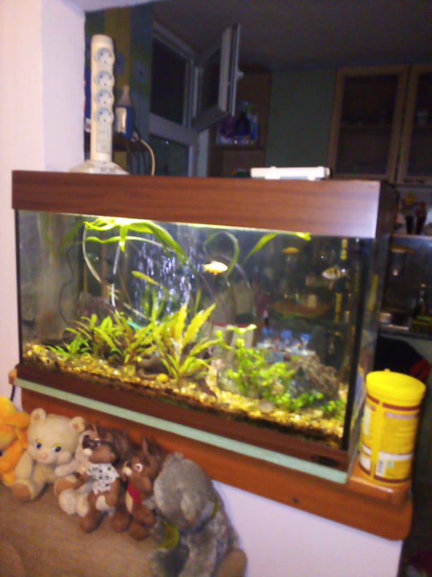

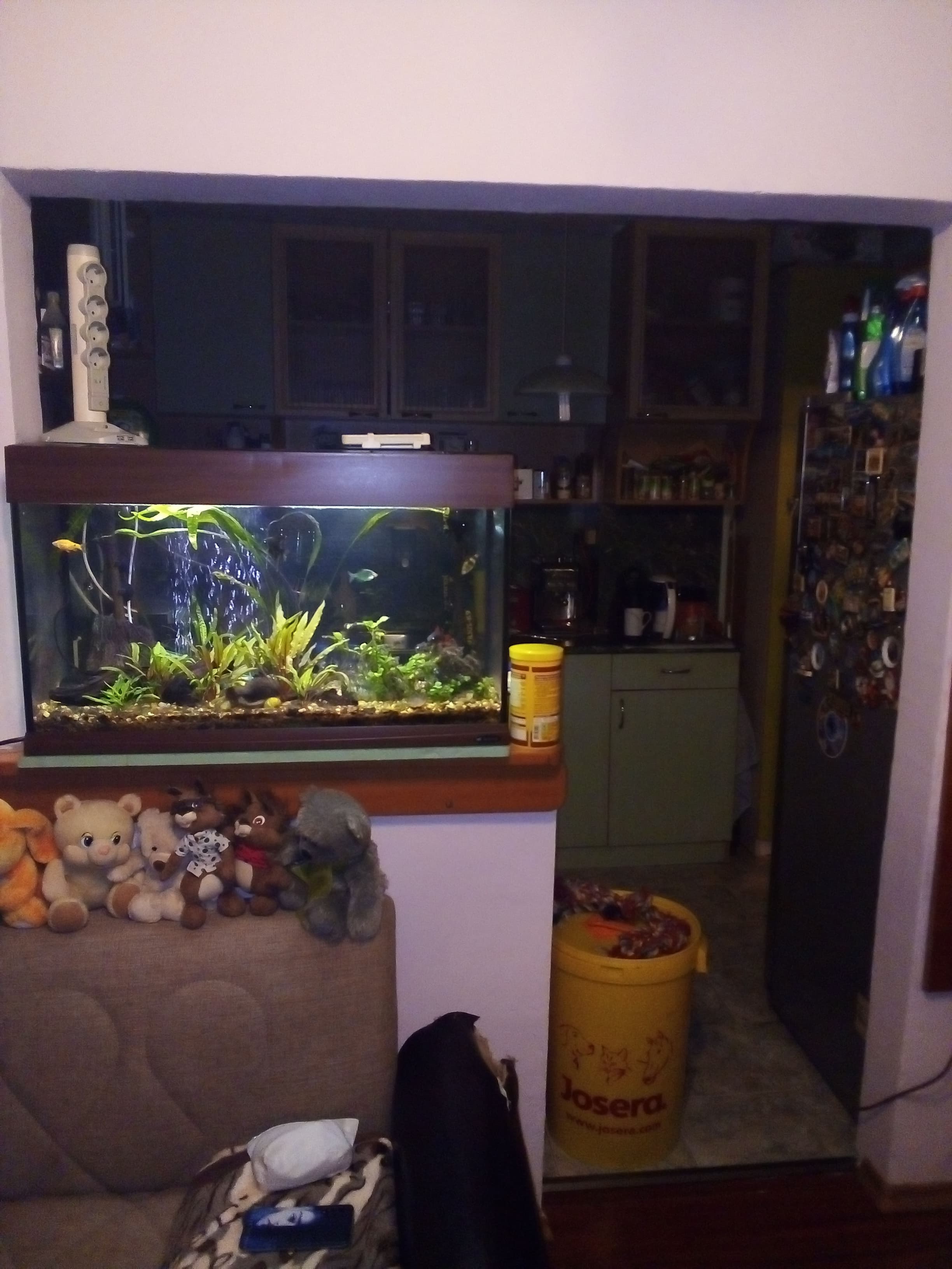

Аз имам аквариум..за целта избих стената между хола и кухнята. Направих барплот и там сложих аквариума - 150 литра. Полупрофесионален, с лампи и външен филтър. Умишлено е там, не го пече слънцето. Лампите са с таймер. Максимално съм отсъствал 15 дни, самоподдържа се. Слагам уикенд храна. Имам и автоматична хранилка, но не съм я ползвал. Ако имаш място му смени мястото, отделно 30см е тясно за ширина, абе не му е там мястото :? :-D

Като бръкнеш вътре е добре да стигнеш дъното. С ръце се борави по-добре от пинцети. Това ще рече 50 см дълбочина. Останалото отгоре е да може да се наведеш. Няма проблем да е 30 см широк. Щом толкова е мястото. Естествено трябва да не се огрява директно. Ако гледа на север няма да е проблем или има постоянни щори. 99% се разполагат на 90 градуса спрямо прозореца. Но каквото е мястото, такова. Сметни и пода /стената/ да издържи теглото.
kozl - майстор
Да добавя още мнение към тезата за неподходящ избор на място за аквариум.
Усвоена тераса, остъклена вероятно с единично стъкло на рамки винкел. Това предполага, че зимата този аквариум ще изисква сериозно подгряване, т.е. голям разход на енергия и риск за обитателите при спиране на тока.
