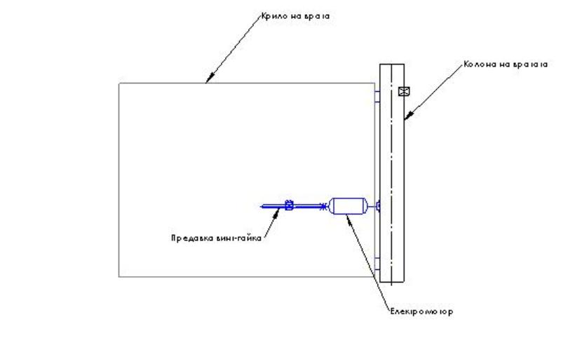

А защо не опиташ с електромотор директно свързан към предавка "винт-гаика".Електромотора е вързан към колоната на вратата (като може да се завърта около ос успоредна на оста на колоната) а "гайката" е неподвижно свързана към вратата.В случая високите обороти на мотора ще са проблем.Също така той трябва да бъде реверсивен.Май трябва да има и редуктор с цел намаляване на оборотите на винта. :lol:
karamundi - специалист
да такава исках това ще ми е полезно а за редуктора ще трябва мерси :lol:
