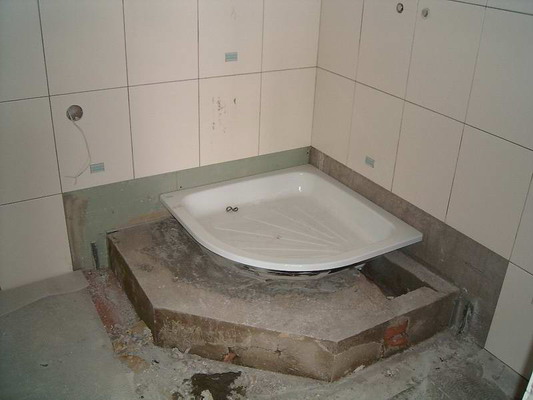

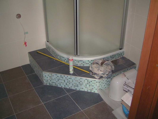

Ами миналата седмица монтирахме една. Долната част я монтира плочкаджията, ама при горната се зорнахме. Да знаеш че ако е стъклена а не пластмасова трябва да сте поне 3-ма души. Първо монтирате долната част заедно с плочките. След това много е важно преди да пробиеш дупките за страничките лайсни дето държат вратите и горната част на кабината, да я задържите на място. Ние така както беше сложена долната ваната измерихме страничните профили пробихме с Хилтито дупките и като сложихме горния обрач и вратите видяхме, че вратите не се пързалят добре, защото горния обръч си е променил формата като са го натиснали профилите. След това пробивахме нови дупки - старите ги пълнихме със силикон - абе грозна гледка. Та идеята е когато пробивате дупките сглобете цялата кабина и тогава ги отбелязвайте. Иначе няма нищо сложно. Кажи по конкретно какво не ти е ясно ?

1-3
3.С помощта на една керамична плочка можем лесно да проверим дали ъгъла е 90 градуса.
2. Преди да поставим ваната на кабината с длето и чук зарявняваме всички остри ръбове и ъгли за да нея наранят.
1. На най-ниската част от ваната на душ кабината поставяме регулируемите крака, като под всяко подлагаме предварително изрязани парчета картон.
masteradmin
- Мнения: 2565
4-6
6.С помощта на 2 нивелира поставяме ваната точно хоризонтално. Внимавайте да не одраскате повърхността и.
5.Монтирайте канализационните тръби така че при монтирането на ваната разклонението на канала да се намира точно под отвора.
4. Ако ъгъла не е прав изравняваме стената на височината на ваната, така че краят и да прилепне плътно до стената.
masteradmin
- Мнения: 2565
1-3
3.За да не счупите плочките в началото бормашината е само на въртене. След като пробиете плочката може да превключите бормашината на чукане.
2.В белязаните места набиваме център без да удряме силно така че да не счупим плочките.
1.Поставяте профила на кабината върху долната вана. След това с молив и нивелир я правим вертикална.
masteradmin
- Мнения: 2565
4-6
6.При монтиране на вратите гледайте уплътненията да прилепват плътно за да не се мокрят плочките около кабината.
5.След това монтирате неподвижните стени като внимателно ги закрепвате в профилите. Важно е да не презатягаме винтовете за да не счупим стъклото.
4.След като свършим с пробиването проверяваме дълбочината - която трябва да бъде с размера на дюбела за да може профила да прилепне плътно по стената.
masteradmin
- Мнения: 2565
Ето и малко практика.
