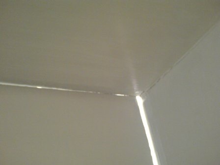

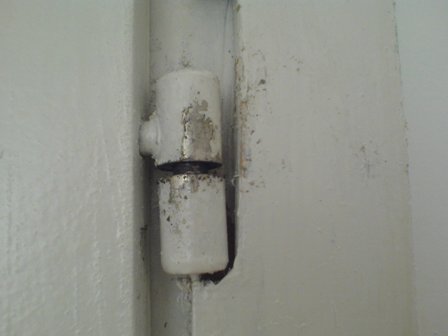

Имам проблем с врата на стая от фазер. Когато вратата се затваря горната част на пантата се повдига нагоре (надявам се се вижда от снимката) при което самата врата се повдига и горната и част се удря в касата и не може да се затвори (другата снимка). Как да реша този проблем с пантата (не искам да режа отгоре вратата, защото проблема явно е в пантата).

С флекса изпиляваш втулакта на вратата до основата на рамото.Другия фариант е с едно ренде - римсовик, сваляш от горния ръб на вратата.

Не си разваляй вратата с рендето,просто потърси причината която повдига вратата само при затваряне.Огледай добре и другата панта,ако трябва я смени с нова.Огледай добре дали двете панти са вертикално една под друга ,виж челно двата елемента на другата панта дали са равни, и си погледни пода ,да не би някаквя настилка да повдига таблата?
stoil2 - специалист
Вярно че настилка повдига пантата. Изглежда че трябва да взема отдолу на вратата. Всъщност то е взимано но явно недостатъчно. С какъв инструмент най-добре да изпиля отдолу вратата?

според мен пантата която е на самата врата е много на вътре и трябва дасе развие един път защтото сега oпира в касата

Аз лично не съм съгласен, че с подлагане на шайби ще се реши нещо. Да ме извинява колегата, ама на теб ти опира вратата в горният ръб...
Има вероятност при нехоризонталност на едната панта, да се получава повдигане на цялата врата. Провери. Ако е така просто смени мястото на виновната панта, като внимаваш за монтирането и.
