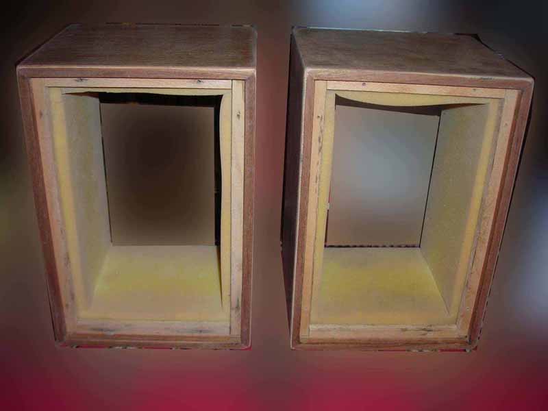

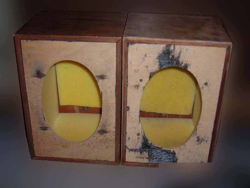

И така... имах две малки и стари, но дървени тонколони, които мисля, че някога са били към грамофон. Необходими ми бяха колони за компютър и реших, че вместо да давам пари за пластмасови, мога да си направя дървените... а и излезе по-евтино, пък и и маше тръпка при направата им. :cool: Да уточня - понеже използвам стар руски усилвател произведен през 1975 г. (моята гордост), не са ми необходими активни тонколони за тази цел.
Това са стъпките изминати от мен по време на работата. Прилагам и снимков материал за по-голяма яснота... :?
Надявам се някой да покаже какво той или някой близък до него е правил в тази област!
Очаквам и мнения по изработеното от мен. :)

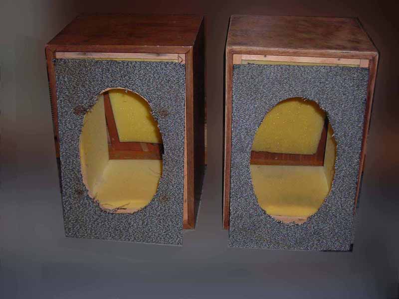

Вече напълно разглобени и оголени.

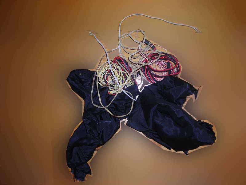

Това са материалите, които се налага да изхвърля и подменя с нови.

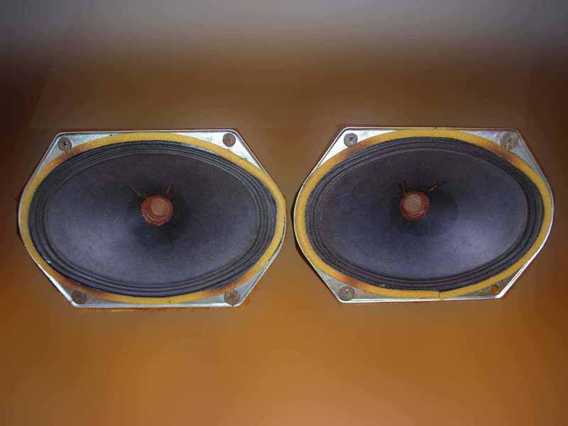

Високоговорителите се оказа, че са напълно здрави и звучат отлично.

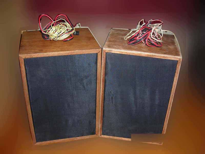

Това е оригиналният плат на предните панели. Черният, който тук вече е премахнат го бях слагал преди десетина години.
Изходното състояние на тонколоните.

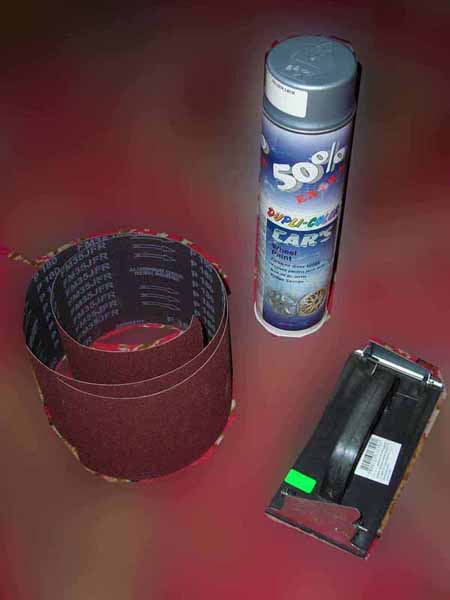

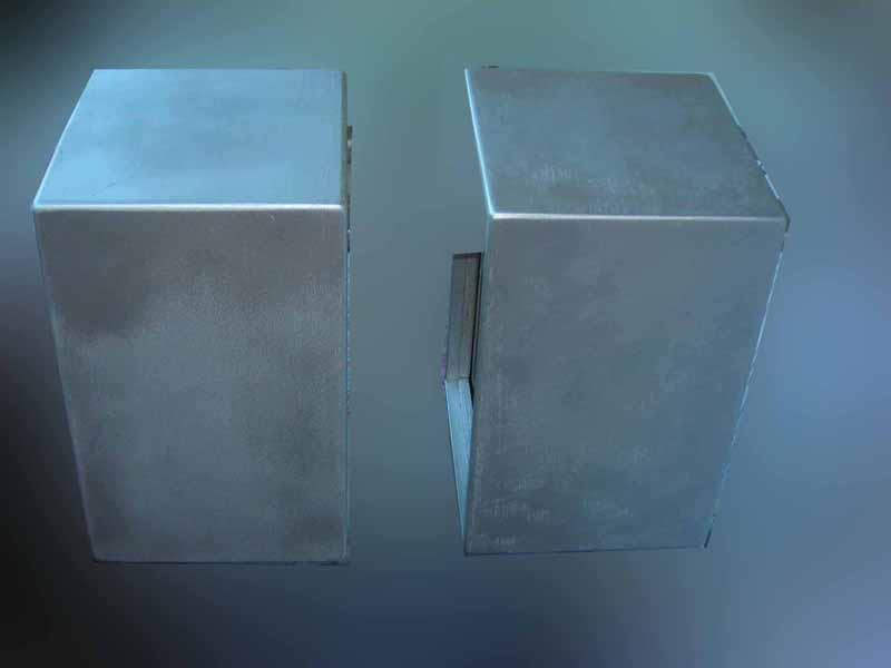

За предните панели използвах черен спрей с гланц.
Страните са боядисани със сив спрей с гланц. Това са и &quot;рулцата&quot; шкурка и инструмента за работа с нея.

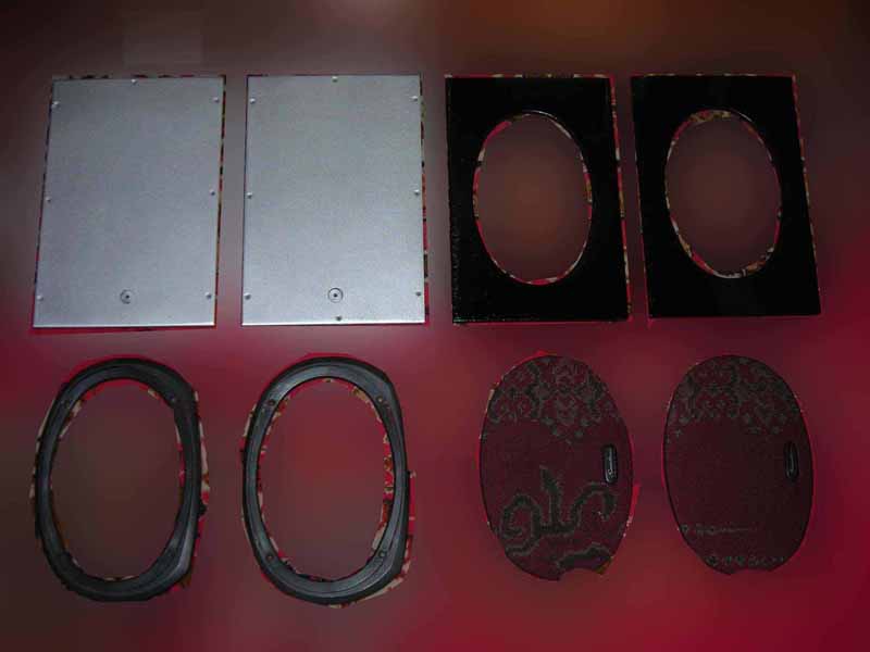

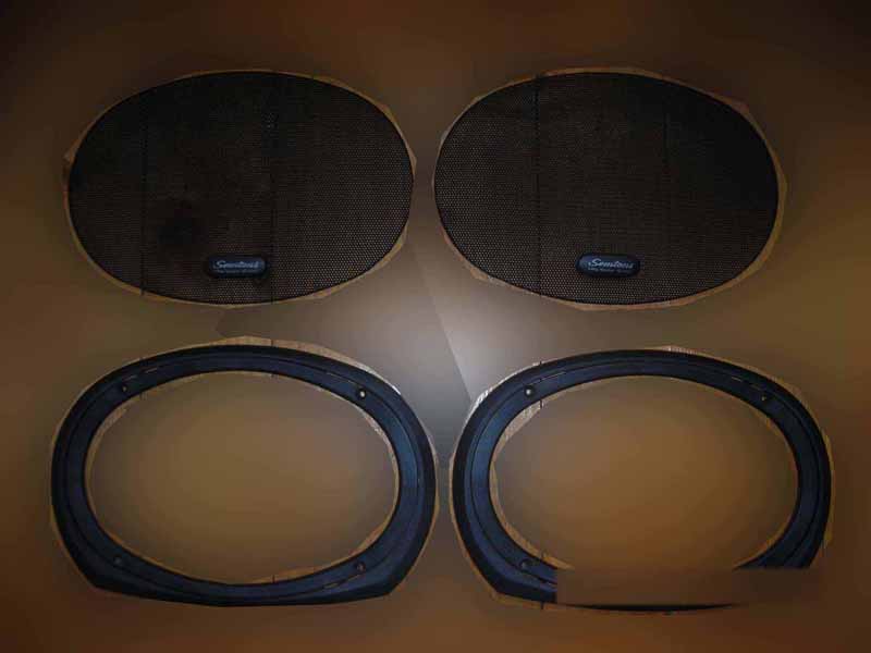

Това са решетки с рамки за автомобил. Едно време бяха в старата ми кола и отдавна седяха и се чудех какво да ги правя.

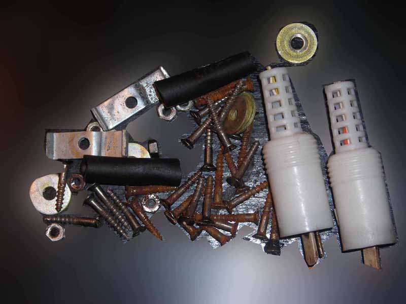

Това е &quot;арматурата&quot; на тонколоните. В последствие използвах само жаковете, защото са по-добри от тези, които намерих сега по магазините.
Напълно оголените страни на колоните. Дунапренът отвътре го запазих, защото беше здраво залепен, а и си вършеше добре акустичната работа.

Продължение 2... последно!

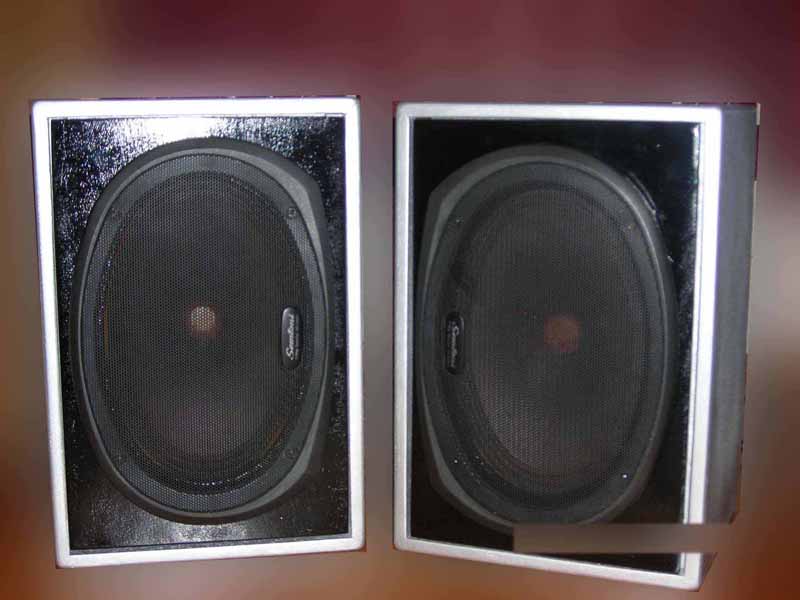

Ето това е готовото изделие! Изглежда и звучи отлично, а и е уникално!
Преди да нанеса последният слой боя по страничните стени - тук още блясъкът не е равномерен, въпреки добре ръчно подготвената преди това повърхност.
Боядисаните елементи на предните и задни панели на тонколоните.

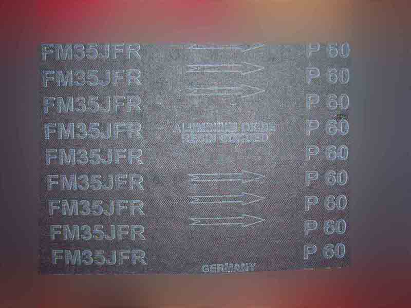

Използваната шкурка Р60.

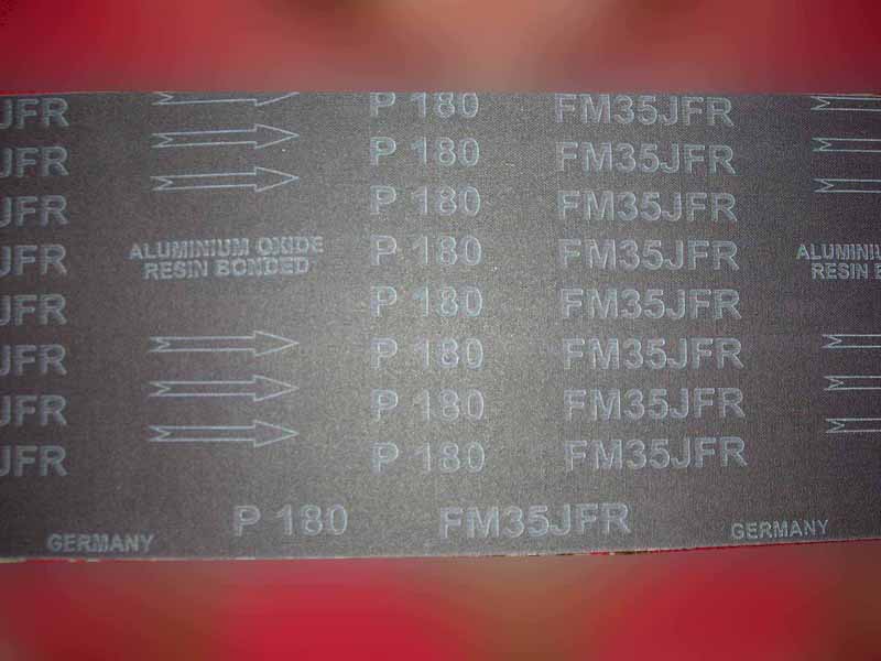

Използваната шкурка Р180.

sstefanov - майстор
Пробвай вместо дунапрен да сложиш вата, може да свирнат още по-добре.
За кабел сложи от синьо-чения звънчев или мостов 1 кв. мм. Ако може го свържи направо към усилвателя, без междинни клеми.
itibg - специалист
Съгласен съм, че би могло да стане и по-добре, но завареното положение на дунапрена беше толкова "залепено", че голямо шлайфане щеше да падне, за да изчистя вътрешните повърхности след това! :roll:
10Х за препоръката! :)
itibg - специалист
Кабелът е Eltax 1,5mm2 :wink: , а буксите задължителни - не мога за развалям вида на усилвателя :? - той е класика (не стига, че още работи и търпи усилена употреба след толкова години).
