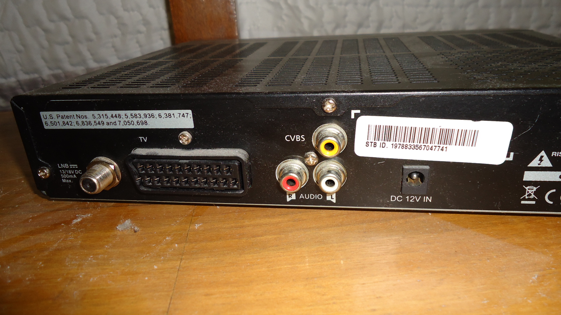

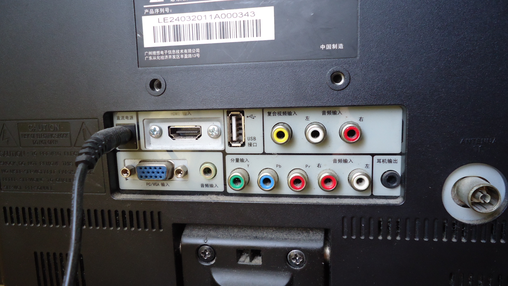

благодаря за отговора. Сега трябва да намеря преход скарт-hdmi или scart-vga . Понеже ТВто пък няма скарт.
zdravcho
- Мнения: 488
bat_danio написа: и по добра ширмовка.- това зависи от направията на кабела, а не от типа конектор.
bat_danio написа:Иначе сигналите са същите.- ама хич не са същите сигналите http://www.leadsdirect.co.uk/technical- ... rt-wiring/ При cvbs имаш ляв и десен канал(бял и червен кабел) и композитен видео сигнал (жълт кабел) който е с най-ниско качество от различните видове стандарти за пренос на видео сигнал. При скарт-а освен стререо звук и композитно видео имаш и RGB пренос на видео. Друг е въпроса дали цифровия приемник подава RGB сигнал и дали не трябва да му се зададе някъде от менюто какъв да е видео сигнала RGB или композитен (S-Video). ТВ-то викаш няма скарт, а цифровия приемник няма ли HDMI изход или е от по-старите? Ако е така въобще не се главоболи с преходници и адаптери че после само проблеми. Вземи си едни хубави чинчове бял червен жълт и си свиркай.

george.dimm написа:благодаря за отговора. Сега трябва да намеря преход скарт-hdmi или scart-vga . Понеже ТВто пък няма скарт.Не търси никакви такива преходи. Свържи си телевизора с приемника според изх/вход на устройствата.
Кой преход е по-добър се степенува, ако ги имаш на устройствата...

За да изцедиш максимума, първо виж по менютата дали приемника има Component изход (YPbPr). Вероятно няма, но е почти сигурно, че има RGB изход от скарта и може да ползваш преход скарт към 5 чинча ( 3 за RGB и 2 за аудио). ТВ-то не виждам да пише РГБ но гледам че комппонентния вход е оцветен подобаващо. Виж по менютата какви входове има ТВ-то.
Разлика има между CVBS и RGB, така че си си стува да пробваш.
И както вика илия, всяко преобразуване сваля качеството, така че се стреми към компонентен и рГБ, а не към композитен видео (CVBS), камо ли RF ( антенен).

Какво ще се гледа с този приемник гледам е сателитен. Не съм се изразил добре за сигналите Да различни са, но всички са Аналогови така да се каже и какъвто и кабел да се сложи качеството ще си е като от преди 10 години от когато е приемника.( все пак при еднакво качество на кабелите скарта има повече възможности от Чинча. Има ли опция нов модел приемник(замяна от оператора) който да подържа телевизия с висока резолюция и HDMI. За прехода пък въобще не съм разбрал че ще правиш глупости... намери кабел еднакъв от двете страни който да стаава и за приемника( този или друг) и за ТВ.
ПС скарт/HDMI прехода с съответното качество ще струава колкото HD приемник + HDMI кабел.
