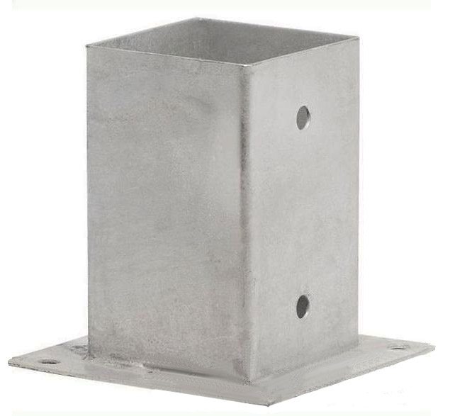

Драги зидари и майстори, които обичат да се занимават винаги сами с дадено нещо. Имам лека молба към вас. Искам да направя нещо като летен навес или така наречен навес, но не знам как да направя здрава основа за гредите. Иначе имам хубави дебели греди и дъски, а покрива също имам идея как да го направя. Ако може да ми кажете как да направя здрава основа, та да може да продължа граденето нагоре. И също така, ако може да ми кажете колко подпорни греди да използвам и на какво разстояние? :shock: Иначе за големината не съм решил какво точно да бъде, но трябва да може вътре да се побират поне 10 човека, не знам това каква големина трябва да бъде. В двора имам няколко градини, в които съм насадил разни храсти и цветя има през лятото, та да може да използвам красотата на градината, поне на едната и да се направи нещо като летен навес.

Благодаря ти, за отговора! Всичко разбрах и наистина ми помогна много, но само не разбрах как да поставя гредите в основата, това ми е основният проблем, който спира осъществяването на проекта. Иначе на мен мивка, плотове и др. подобни не са ми нужни, тъй като и мазето е на няколко метра от мястото определено за навеса, а би било хубаво да си направя някое шадраванче, но да имах в двора кладенец, от който да черпя вода. :lol: :lol:

Поставянето на гредите става с лепило или заварка - шегувам се разбира се, но и там има много варианти. Може да се използва стоманена шина като обърнато П, захващането на шината за бетона може да стане и с анкерни болтове, но аз бих я захванал за арматурата още преди изливането на бетона, после за шината се захващат гредите с болтове, а опаянтването на конструкцията се прави със самите греди (напречни и по диагонал). Ако те дразнят болтовете основата можеш да я облечеш по подходящ начин с дъски.

Попаднах на една друга тема, която може да ти е от полза - viewtopic.php?f=21&t=57593 - там видях тази снимка.
Успех!
