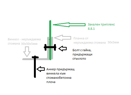

От известно време си търся шина за монтаж на стъклен парапет. Условията са:
1/издръжлива на атм.влияния и морски климат
2/здрав захват, защото само тя ще носи стъкло с височина 1 метър. Стъклото е 8.8.1 закален триплекс.
След обстойно обикаляне, ровене в интернет и звънене, се стигна до цена за шината от алуминий - от 140лв/м до 300лв/м. Стъклото е около 150 лв/м.
Въпроса ми е, не мога ли да си направя сам. Идеята е да ползвам неръждаема стомана тип 316. Винкел 50 х 50 х 5мм, подходящи анкери и болтове. Между стъклото и винкела може да се оплътни с много твърда гума или ПВЦ подложка. Ето и снимка на идеята. Цена за реализиране около 70лв/м. излиза 2 пъти по-евтино. След това може да се скрие и облече по много различни начини. Включае и да се ползват капаците, които се ползват и за продаваните готови подови захвати/лапи/шини.
Готовите такива, захващат около 5-6 см от стъклото. Със самоделка от винкел 50 х 50 х5мм ще могат пак толкова да се захванат.
Edit:Даже този вариант, може да се облече с фибран, да се изолира със силикон около стъклото и ще се прекъсне термомоста. При купешкия, не може да се подложи нищо под шината, така че става един неприятен термомост.

Защо не пуснеш стъклото да лежи вътре във винкела? Шината само ще го придържа. И защо ти е толкова дебело стъкло? 40кг му е квадрата.

Може и с два винкела единият от условната вътрешна страна на стъклото, другият от условната външна. Остава точното разпробиване на отворите.

Да, може и от вътрешната страна. Парапета ще е без ръкохватка, без опорни колони...всяка една фирма, до която се допитам заявява твърдо да е 8.8.1 закален триплекс. Може би и заради височината от 1000мм. А и за лична сигурност. Височината е 10метра..не искам да рискувам.
Относно 2-та винкела, ще стане по-скъпо. Повече анкери...мисля си, че 5мм дебел винкел ще бъдя достатъчно здрав и няма да се огъне...

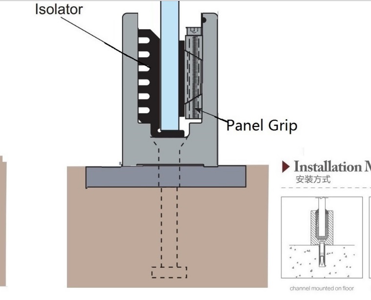

Не разбрах, защо да не държи нищо... Прилагам чертеж на една такава лапа/захват или кой както иска да го нарича.
Що тя да държи, а варианта с винкела не?
Причината да отворя тази тема е, че според мен неръждаема стомана тип 316 ще е много по-издръжлива от алуминия.
Втората причина е, че искам да разбера защо произвеждат толко по-сложни за изработка захвати, струващи маса пари, при положение, че има по-лесен и здрав...метод. На практика стъклото ще е захванато по един и същ начин в двата варианта. Разликата е, че във "направи сам" метода, най-голямо напрежение ще има в ъгъла на винкела. според мен 5мм стомана, не би трябвало да и е проблем...

С двата винкела постигаш същото като на картинката, но съставно. Ако е за парапет не ти трябва топлоизолация - няма какво да изолираш. Не знам как да го обясня по-разбираемо, но ако си с един винкел в зависимост от къде духа вятъра, в единия случай разчиташ на здравината на винкела, в другия на здравината на "изскубване" на анкерите. Ако си с два винкела, независимо от къде идва усилието върху площта на стъклото, винаги ще имаш противодействието на анкерите. Нарисувай си го на един лист и ще придобиеш представа.
В случая върху шината не се разпределя никакво усилие, а това е целта на мероприятието.

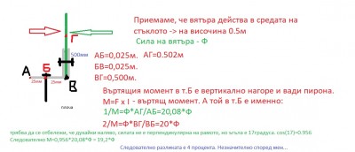

Вземи си го нарисувай, че нещо се бъркаш. И в двата случея рамото на лоста е едно и също -> 2,5см условно. Просто в единия вариант силата на гравитацията ще помага малко, а в другия - не.
По-интересното в случея е, че заводските варианти имат даже по-малко рамо. При винкела ще е 2,5см, а има заводски, при които ще е 2см.
Колкото е по-малко рамото - по-зле. Представи си една тесла. Ако основата е близко до пирона, то се вади по-лесно. Ако ти е далеч, се вади по-трудно.
п.с. не споря, че с 2 винкела ще е по-здраво. Това е ясно. Ама май няма смисъл, ще излезе 2 пъти по-скъпо

Хубаво е, че не спориш, хубав е и примерът ти с теслата - опитай се да извадиш пирон напъвайки в обратна посока. Точно на тСлата дръжката ти е стъклото, а в дупката е анкера (пирона), в едната посока трябва да извадиш пирона, в другата просто се огъваш или изсулваш.
Твоя си работа, твоя си преценка - онова, което си показал (предполагам) е профил за дограма (от тези на големите магазински витрини), там задължително има и вертикален профил.
Пита-отговорих, пробвай-сам ще решиш, винаги можеш да сложиш и втория винкел, ако хванеш момента преди падането на стъклото. На твоя проект от няколко хиляди Евро изобщо не бих коментирал 300 отгоре.

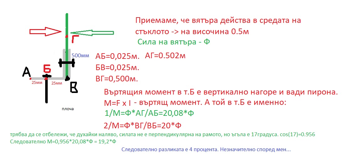

Я виж картинката. Ф - сила на вятъра. Въртящия момент е М = Ф . I (силата по дължината на рамото).
1/ С червено, духа надясно. Опорната точка на лоста, или центъра на въртене за въртящия момент е точка В. Формулата за този вариант е написана с червено. резултата е - сила, опитваща се да извади анкера = 20 Ф
2/Със зелено, духа наляво. Опорната точка се явява т.А. Силата действаща на анкера е 19,2 Ф.
Доста нескопосано е нарисувано, ама от телефона толкова мога.
Иначе за профила, незнам дали е за дограма, но шините изглеждат по същия начин. 15см дълги, с 2 анкера в средата. Тази шина захваща долните 5-6 см от стъклото и е самоносеща. Няма колони, нито стъклото се хваща за някоя стена. Само подовата шина и нагоре само стъкло.
Остави ги моите 300 евро, ясно е, че ще купувам заводските. Знаеш ситуацията при мен, няма да се кача на рейс и да чакам да разбера дали малкия е съборил парапета и полетял от 10м височина.
