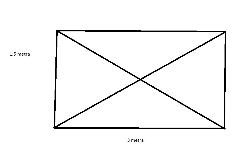

Здравейте колеги,тези дни ще взема инверторен електрожен и започвам да се уча като първото което трябва да направя е две крила по 3 метра дворни врати.Мисля да ги направя от дебелостенни тръби с Ф35-40 (не съм ги мерил,втора употреба са),височината ще е 1.50 метра а ширината на всяко крило по 3 метра както споменах,ще са захванати в бетонни колони.Инетерсува ме това ли е правилния начин за изработка както е на примерната скица,материала подходящ ли е,ще провисне ли?Изобщо всякакви мнения ще са ми от ползва.Благодаря!

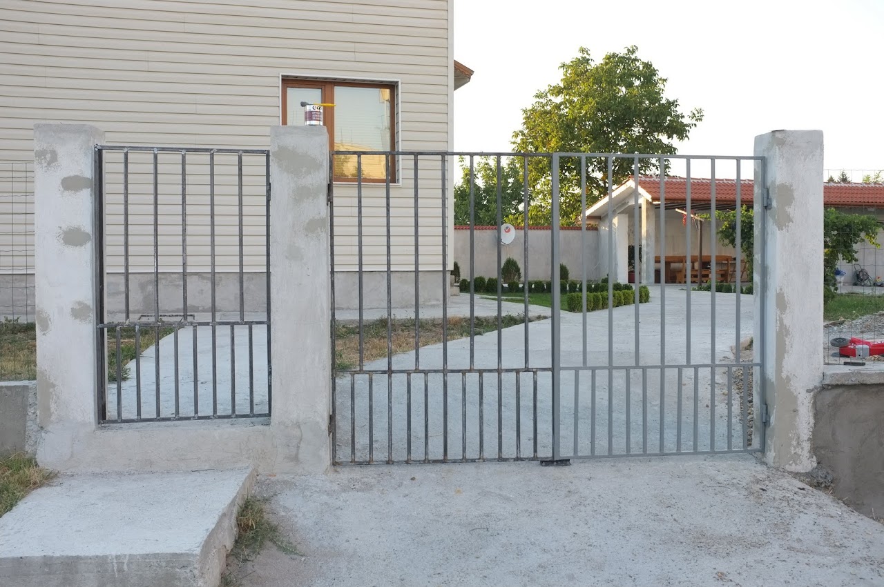

Моята порта я направих от квадратен профил по спомени 25мм с себелина 2мм.
Не съмо собено сръчен в заваряването и на места има прогоряло, но са здрави.
Понеже бях наясно, че децата ще се чеплезят по тях, за да ги тествам - като ги монтирах първо се качих аз да видя ще ме издържи ли. Не мръдна. Но моите са по около 1.5 метра. Мисля, че и 3 метра няма да провисне.
Моята порта изглежда така:

Много е хубаво колега поздравления.Тези порти мисля да ги направя колкото може по евтино,затова съм сложил на скицата само една кръстачка без излишен материал,защото са в края на пътя и ще са само "сервизни"...100 метра преди тях ми е главната порта и там мисля да я направя както трябва,но ще започна от тези второстепенните,хем да се понауча,хем никой няма да ги вижда и да изглеждат грозно.

3 метра само с един кръст за укрепване ми се вижда малко кекаво.
Без сметки трудно ще ти се даде точен отговор...

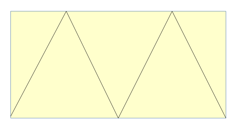

Мисля, че ще е по-добре ако укрепването е на формата на буквата W. А и малко по-симпатично ;)

Няма никакъв смисъл от Х, нито от W връзка. Достатъчно е да има само един диагонал, натоварен "на опън".
preslav - майстор
Чираче написа:
И аз съм на мнение, че един диагонал от горната панта към долния край на вратата е достатъчен за здравината и - останалото е въпрос на декорация.
Дори сега ми идва на малкото акъл, с който разполагам, че диагоналът може да е не тръба, а стоманено въже с талреп - така конструкцията ще може да се донатяга при евентуално висване.
