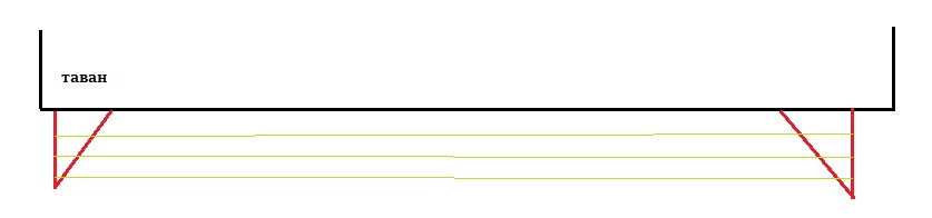

Искам да монтирам таванен простор на балкона.
Готовите освен, че не са здрави, а и не ме кефят като идея.
Виждал съм фиксирани простори, хванати за тавана с дюбели.
Опитах се да ги нарисувам.
Моля за идеи, схеми и предложение от човек за изпълнение.
Размери 230 х 70 см
Благодаря!

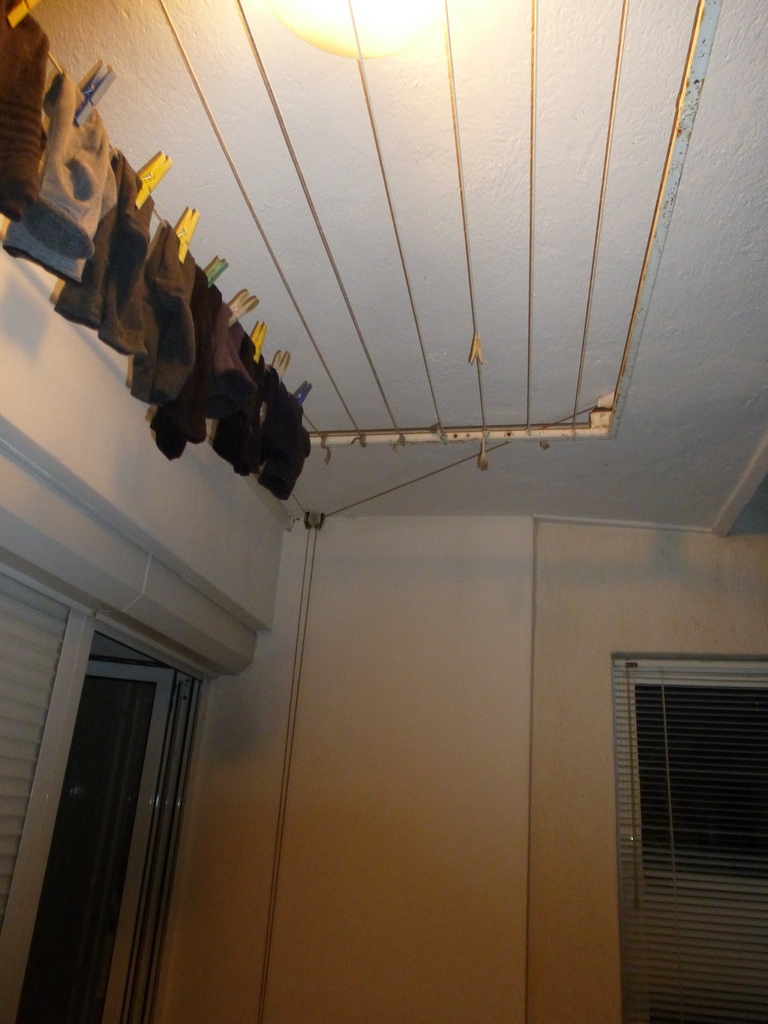

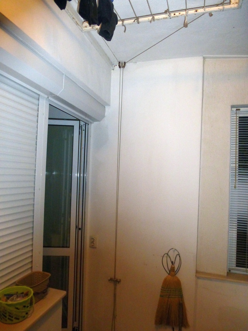

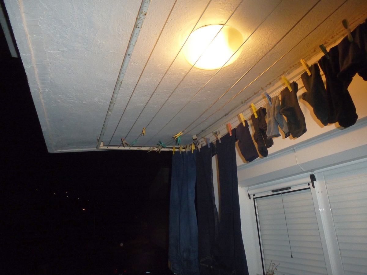

Накара ме по тъмниците да излизам и да го снимам. :-D Ето ти едно предложение от мен. Правил съм го преди около 30 години и в блока май повечето са с такива. За товароносимост доста жената отговаря :) ама като се развихри често ме вика, че не може да го вдигне сама па и аз виждам зор. А ролките свалят таман на една четвърт теглото :roll:
Предимствата са че е удобно за половинките. Можеш да си го нагласиш на удобна височина за зареждане и прибиране а като се вдигне до тавана не пречи и да се ползва терасата.
Колеги много благодаря!
Не ми се иска с макари да бъде.
Някой сеща ли се какво се опитах да нарисувам?
Това е нещо като триъгълник, едната страна се използва за контра понеже е захванато на тавана.
lov - майстор
Честно казано всички видове геометрични проекции са ми познато, ама от това нищо не можах да схвана въпреки че имах желание да помогна. Снимах го не да се похваля.
Но пак те предупреждавам то не е само да го закачиш на тавана трябва да може лесно и да се борави с него. Иначе ще трябва столчета стълби а с тях стават и сакътлъци. А другия вариант е ти да простираш особенно ако половинката е доста ниска както е при мен случая. Та правил съм го и от зор. Това лято мисля да го сменя и по технически причини дето само аз си ги знам :-D ще намаля броя на теловете. :lol:
