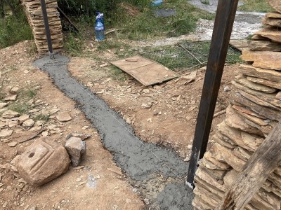

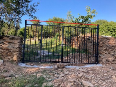

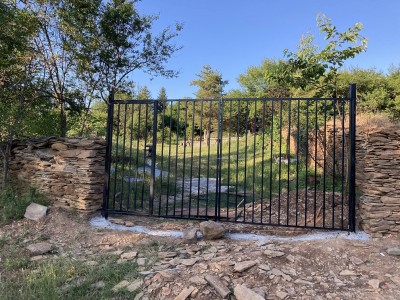

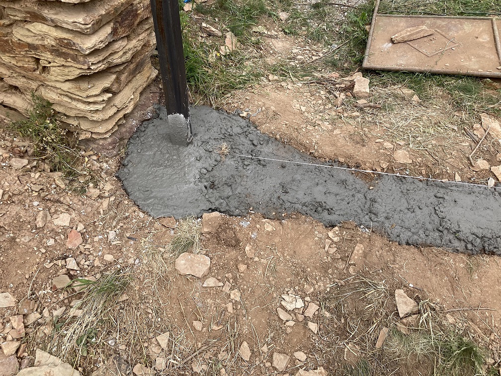

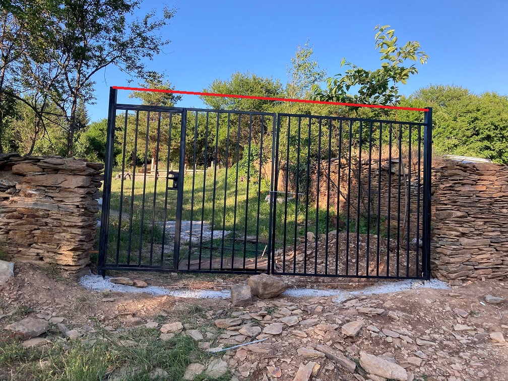

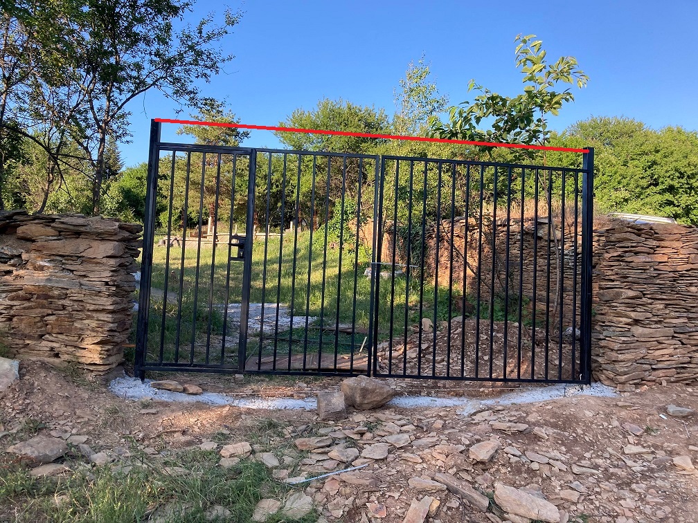

чет юни 09, 2022 3:28 pmkumanov78 написа: Това го мислех, но тепърва ще влиза тежка техника. И няма как да го заваря отгоре.Не разбрах кое провисва? Колоните с пантите от двете страни ли поддават, или самите крила провисват?
Ако поддават колоните/ а даже и да не поддават/, направете стабилно странично захващане към оградите. Най вероятно провисват крилата. Заварете диагонал от горните панти към долния край в средата. Тоя диагонал може да е обикновена шина с дебелина поне 3 мм. И задължително преместете малката отваряема врата в другия край на крилото.
kozl
- На линия
- Мнения: 11806
Да и аз мисля, че профила на колоната е с недостатъчна твърдост, но може плюс колоната да провисва и крилото. На снимките вратата е подпряна с камък и поне аз провисване не виждам. Освен това снимките може да подвеждат кое е право и кое криво.
В непровиснало (подпряно) положение и в провиснало трябва да се измерят диагоналите на крилата и разстоянието м-у върховете на колоните.
