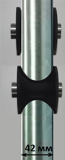

Става въпрос за височина само 3 метра. Основен претекст – качване на дърва :) Смятам да си купя едно телферче дето издържа 300 кила. Конструкцията обаче се налага да е малко специфична. От долу трябва да остане свободно за да може да се минава (с кола). Има и други особености, но за тях – по-нататък. Смятам носещи да са две дебелостенни тръби 1¼". С фиксирането, укрепването им не мисля, че ще имам проблем. На този етап първата ми чуденка е за носещите ролки. Ще ми се да са гумирани за безшумност. Представям си го така
ролки за тръба.jpg (21.66 KиБ) Видяна 5427 пъти
На първо четене "чичо Гошо" нищо подходящо не ми предложи. Някакви идеи от вас?

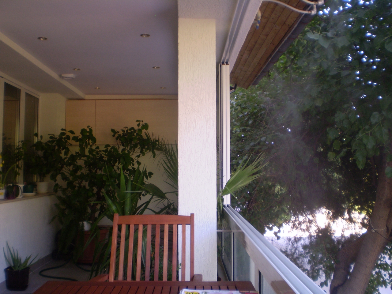

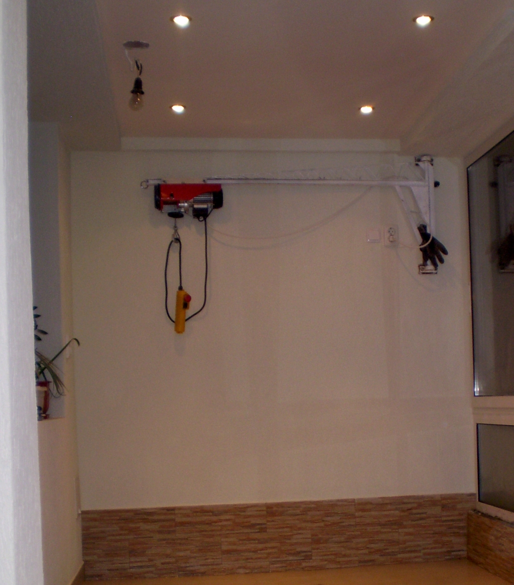

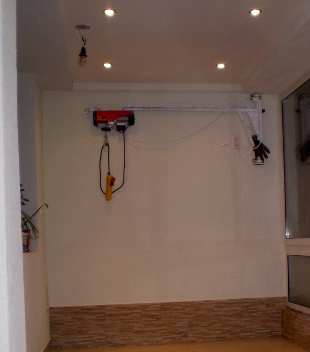

Ползвам го също да качвам дърва. :-D Само че не с платформа а с големи брезентови чанти правени за тази цел. При мен е по височко та не рискувам да падне някое пънче и да направи някоя беля. Целия хобот е изцяло мое творение. Вертикалната ос от долу е на конусен лагер даже ако не ме лъже паметта е от предна главина на Жигула. Какъвто намерих запазен в железата из гаража. А горния най обикновен съчмен. В последствие установих че е можело да мина и без лагери а само на втулки и да е само една съчма от долу. Количката на телфера също е самоделна и е на 4 лагерчета. Релсата на хобота е от 2 П винкела събрани заедно и прихванати с електрожена. Имай в предвид че при тази дължина без оптяжка от горе няма как да минеш освен ако не сложиш някакво огромно желязо което да понесе тежестта без да се огъва. Рамото е голямо така че ако не е ферма няма как да стане. Някой ще попита що не са ми прави спънките. Ми такова желязо криво имах тогава и трябваше да стане за нула време а после да го преправя. Но така си и остана след като изнесе всичките строителни материали за тази тераса и за основния ремонт на апартамента. Та като каза строителството на терасата. Тя е достроявана и при отливането на колоната на която е хванат бяха заложени анкерите на които се крепи цялата тази галимация. По принцип аз съм се презастраховал от към здравина но ако правиш нещо такова първо се убеди че има как сигурно и здраво да го захванеш. Ако няма колона а само тухла хич не си и помисляй. Има друг вариант с цяла вертикална ос от дебелостенна тръба или профил захваната за долната и горната плоча.
В неделята като качвам дърва ще ударя и някое кадро е нямам на този процес а и телфера е се прибира в един окачен шкаф и нищо не се вижда че има там като такова съоръжение.
п.п. Оказа се че имам една снимка дето съм показвал системата за водна мъгла и шкафа се вижда от зад.
