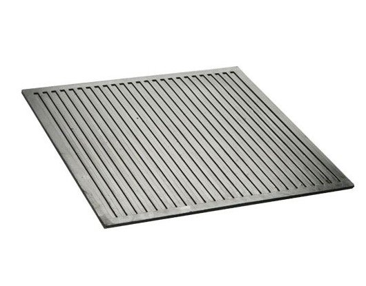

Правя си рампа за качване на мотора във входа на блока или по-скоро подменям старата, която ми идва къса за новия мотор. Ще ползвам п-образен профил (като за бебешки колички). Новата рампа искам да я направя с някакво противоплъзгащо/абразивно покритие така че да мога да качвам мотора с лека газ без да боксува като е мокро например. Каква техника се ползва за целта? Пясък в боята или поръсване върху нея след нанасяне?
Чираче - майстор
Купуваш си електроизолационни килимчета от назъбена гума, нарязваш на ленти напречно на назъбването с ширина на профила, и лепиш с лепило Тип Топ.
juslen - специалист
Килим от този тип ли?
Лепилото кой тип точно трябва да е?
http://www.excel-bg.com/%D0%BC%D0%B0%D1 ... 0%BE%D0%BF
Повърхността подготвя ли се по някакъв начин преди лепенето?
