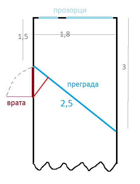

Искам да си преградя част от коридора с някаква прозрачна стена+врата (нещо плътно - примерно може да е решетка за устойчивост + поликарбонатна плоскост за плътност). Бихте ли дали идеи от какво може да направя подобна конструкция. Няма нужда да е много здрава, но и да не пада от едно облягане. Ето и груба схема на идеята (не съм отбелязал врата на преградата, защото не знам точно къде ще е най-удачно да я сложа, но ще има и врата, пак прозрачна):
Имаш причини за диагоналната стена, но така много стесняваш проходимостта на съществуващата врата.
Конкретно по въпроса - щом ще има врата, то преградата трябва да е здрава. Не е трудно
MamaMy - майстор
ПВЦ дограма ще свърши работа. Търси дограмаджия
tarlyo - специалист
ПВЦ-то е тежко, по-скоро алуминиева. Пълнежа по желание - поликарбонат, стъкло и т.н. Вратата в средата, или ако е в ъгъла, да се отваря към тъпия ъгъл.
