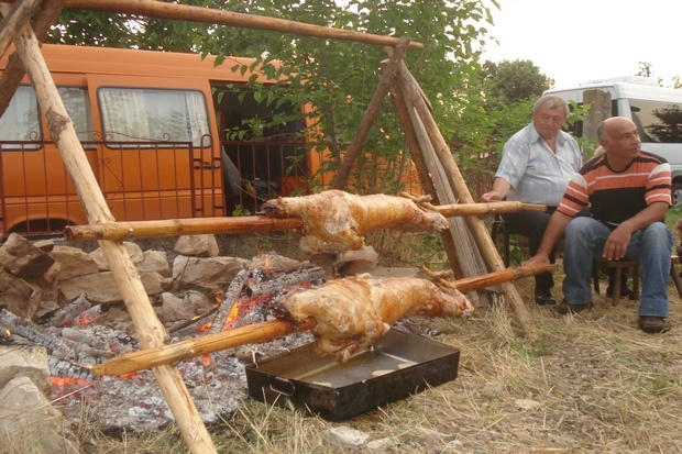

Здравейте искам да изработя един грил за артистичнни цели, ще снимаме филм с канибали в който ще въртим човек на грил. Не питайте, такъв е сценария. И търсим евтин вариант да изработим грил от някакви дървета или метални пръчки, или и аз не знам какво.. Бюджета ни е едва 50лв. Това няма да е истински грил, просто трябва да прилича на грил. Иска ми се да може да се върти човека, но това сигурно ще оскъпи много :?
Моля за идеи как да станат нещата :?:
P.S. ако се направи от дърво може да се облече в станиол.
Илчо Илиев - майстор
Този грил трябва ли да се върти сам или ще го въртите на ръка, това е определящо и като конструкция и като цена...
Ако ще се върти на ръка, може да стане и за под 50лв...
Това е един вариант-
Друг вариант е -два кола с чатали и напречен,като на напречния се монтира късо парче,да стане като манивела,за по-лесно въртене...
Порови из нета,идеи има бол,но търси чеверме,а не грил...

Eвала брат!!!! Голям си!! Чеверме ще ми свърше идеална работа! Не е проблем човека да върти чевермето та хем ще изглежда по варварски (филма е за канибали!) :axe: хем по-евтино!! :D Само моля те обясни ми технологията , как ще се върти от човек, при положение че е завързан 60килограмов труп на него? Смисъл как 1 човек ще може да го завърта от време на време? /гледах много в нета ама не намирам това със завъртането как може да стане/

Ми шиша се забива и е горе долу добре балансиран. Не е проблем въртенето. Иначе може да се спретне едно колело от едната страна за да е по лесно.
Абе то аз ще ти обесня,но във вашия случай ще е по-сложно...
По принцип тежестта не е проблем, а баланса..
Когато се пече агне/заек/пиле, шиша се промушва през трупа така,че да може да се балансира ,но при вас няма как да стане, на ''агнето'' няма да му се отрази добре..
Има варианти, остава вие да си прецените кои ще са подходящи..
Единия вариант е да използвате кукла...
Друг вариант е да вържете двама на кола
За да е по-лесно въртенето на кола трябва да се направи в единия край така-
Трябва да видите някой дърводелец да ви го направи,ако вие не можете
Има вариант и с колело,но според мен няма да изглежда автентично
Такъв кол, с такава форма в края може да се намери из гората,но трябва да се търси...
MamaMy - майстор
Не е задължително да е с тази форма. Намирате кол с чатал на края. На чатала връзвате Г образна пръчка с помощта на лико. Ще изглежда съвсем автентично. :)
