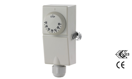

Вкъщи се отоплявам на дърва с печка и водна риза. За тези, които не се сещат, печката топли целия апартамент посредством радиатори. При водната риза има термометър, който показва температурата на водата в системата и не трябва да превишава 90 градуса, защото ако заври ще прелее уширителния съд. Имам бегла идейка. Може ли да се сложи до термометъра някакъв топлинен сензор, когато водата достигне 80-85 градуса да включва звуков сигнализатор? Естествено и да може да се спира звука с копче, за да не пищи докато водата не спадне под 80 градуса. Ако имате идеи хвърляйте ги тука и нека сътворим нещо, което ще е от полза за всеки в моето положение. :prayer:
Kirilpm - специалист
Има ли циркулационна помпа към печката?Ако има си взимаш едно такова http://www.intiel.com/tr-2.1_bg.htm да я пуска когато водата подмине 40 градуса,а когато изстине печката да я спира.Не знам дали няма терморегулатори с аварийна сигнализация,не съм срещал,но ако няма можеш да взеш още един,настроен на 80 градуса и когато по някаква причина се задейства да пуска звуковата сигнализация(примерно някакво зумерче).До колкото си спомням терморегулаторите струваха нещо от рода на 10-15 лева та не е голяма инвестицията да се вземат два.

iavor - специалист
При мен е с термостат В 2000 и Пиезо зумер 43B 220V . И двете "джаджи" са около 34 лв. Има и други термостати,но са неточни и от този съм най-доволен.

nikolovvd - майстор
Може да сложиш едно такова устройство:
http://www.sirius-pcb.com/bg/product/i3 ... .1.07.html
От изхода можеш да командваш реле, което да включва звънец (в почти всяка къща се намира) или някаква звукова индикация (сирена по избор).
Може да вземеш сигнал за звуковата индикация от свето диода, а изхода да управляващият изход да управлява реле, което да ти светне някоя крушка в всекидневната.
Вземи под внимание, че когато сложиш сензора на метална тръба имаш грешка от приблизително 5 градуса, т.е. ако водата е 80 градуса на дисплея ще се покаже 75. Самия сензор представлява готова интегрална схема, калибрирана в завода и по кабела тече цифрова информация, която се обработва от PIC процесора, за да се подаде на индикацията. С други думи, ако ти изпише 75 градуса, то това е истинската температура за разлика от терморегулаторите с термо резистор. При тях не можеш да удължаваш проводника между термо резистора и измервателното устройство без да калибрираш схемата, докато при такива сензори, които подават готова цифрова информация по I2C шина, можеш да удължиш кабела до 15-20 метра без да загубиш точност, стига да не го прекарваш паралелно на 220 волтова ел. инсталация.
