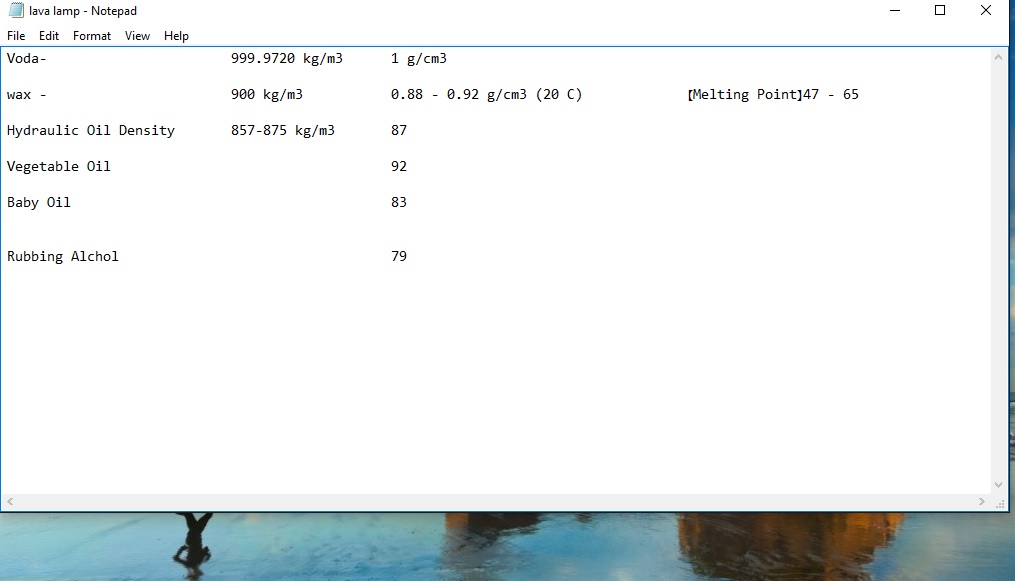

Ето табличка с плътностите на възможните за използване съставки -
lava lamp density
lava lamp density.jpg (66.68 KиБ) Видяна 7201 пъти
Всички видове масла и восъци са със плътност по-малка от тази на водата! За това за да потъне и да стои на дъното студената лава е необходимо тя да бъде по-тежка! За целта се използва токсичният химикал Перхлороетилен https://bg.wikipedia.org/wiki/%D0%A2%D0 ... 0%B5%D0%BD Плътноста му е - Моларна маса: 165,83 g/mol Тоест водата е плътна 1единица, Перка има плътност 1.65единици, а маслата и восъка са с плътности от порядъка на 0.85-0.9 единици. Грубо казано восъчния микс е в съотношение 2/3восък към 1/3 Перк (това е грубо казано, донастройва се финно с капкомер при студена бебешко олио или втечнен восък), ще приложа снимки по-надолу в темата!

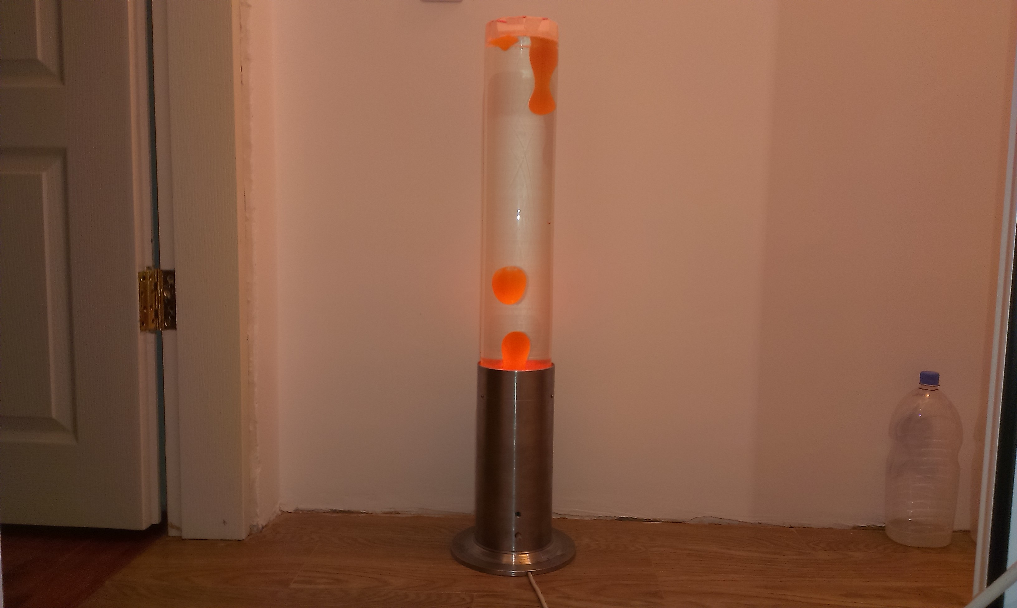

Елементите които съм използвал за изработката на моята 90см. лава лампа са:
-Метална разглобяема основа ( собствена изработка. Вътре са вградени всички електрически елементи, основата е тежка и няма да позволи лесното катурване на лампата!)
- Стъклена термо каничка за чай ( 5-6лв. от магазина)

1 - Използвал съм стъклен цилиндър с височина 60см, широчина 12см, дебелина на стените 5-6мм и дебелина на дъното 1.5см. В общи линии стъкления цилиндър е доста дебел, използваната смес за восъка при мен е от бебешко олио и не е необходима голяма като мощност крушка, моята е 75W Рефлекторен тип с големия цокъл и ползвам вграден в основата на лампата димер. Стъкления цилиндър не се нагрява много за разлика от металния корпус, което не би трябвало да е проблем за това дебело стъкло. Ако правите лампа с восък вместо олио-масло, е силно препоръчително да използвате боросиликатен съд, понеже там се развиват много по-високи температури за сработване на лампата!

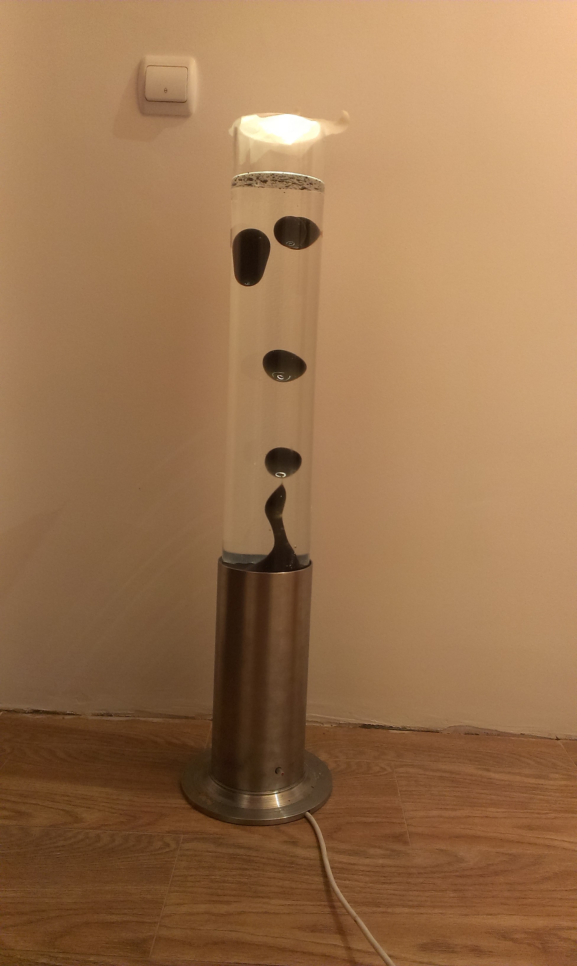

-лава лампи с маслена лава, използва се бебешко олио ( безвредно е все пак
) Тези лампи сработват по-бързо 30-40мин, като влизат в добър температурен режим след 2-3 часа ( става дума за моята голяма лампа!), работят с по-маломощни крушки-75w и стъкления съд не се нагрява чак толкова силно. Би трябвало стъклен съд без дефекти и дебели стени да е безопасен за използване.
