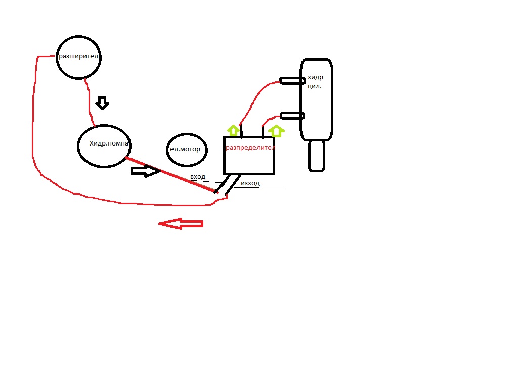

Здравейте колеги, захванах се да си изработя една малка пресичка, и искам съвет за свързването на хидравликата. Прикачил съм една схема да погледнете дали правилно съм го замислил. Приемам всякакви критики и предложения. Хидравличното бутало е с 2 посоки.
Чираче - майстор
Сложи маслен филтър на връщащото масло от разпределителя
dob4ii - специалист
Иначе схемата правилна ли е ?
Чираче - майстор
за мен е правилна. Само намери двойнодействащ цилиндър с крайни изключватели по масло.
STO-YAN - специалист
Между хидропомпата и разпределителя се монтира преливен-регулируем вентил.
Той позволява да се регулира подаващото налягане към разпределителя /съответно хидр. цилиндър/.
Маслото минава през този вентил и ако разпределителя е в неутрално положение, т.е. не подава масло
от единия или другия край на хидроцилиндъра, маслото се връща в хидравличния резервоар.

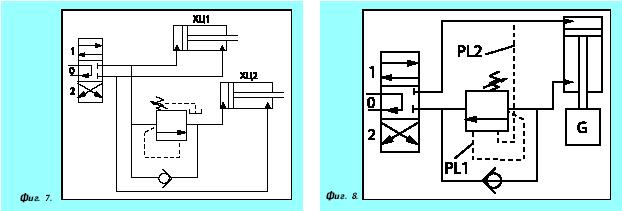

Andri01 - майстор
Ето схема. Фиг. 8. Разпределителя връща маслото при стоп. Към "0" се вързва помпата.
dob4ii - специалист
Не съм уточил - разпределителя е механичен не е ел. При това положение такъв винтил мисля че не ми е нужен или греша?
Andri01 - майстор
И на двете показани схеми разпределителя е с ръчно задействие, т.е. механичен! А PL1 е регулатор на налягане!
angelfilev - специалист
dob4ii написа:
Ако предпазният клапан е вграден в ръчния разпределител не е нужен друг. В противен случай е задължителен.
След помпата сложи манометър.
След помпата сложи манометър.[/quote]
+1
