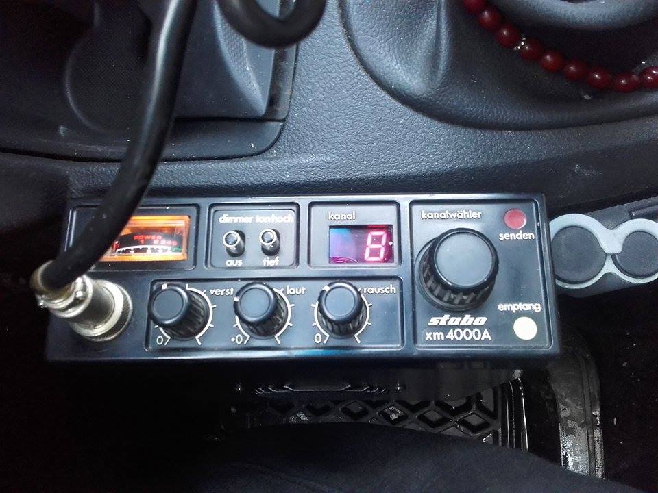

Колеги имам едно въпросче: понеже си купух радиостанция STABO XM4000A (втора ръка но много запазена ) , но се оказа че работи само на FM,а на мен ми трябва да излъчва и на АМ, има ли някаква възможност за преработване или да я продавам . Станцията е много добра и няма нищо общо с китайските играчки на пазара, та за това ми се ще ако има начин да направя тази доработка.
bycec - специалист
Продавай, .....ако можеш !
Това нещо е модел от 1985-та и има 40 канала само на FM.
Ако можеш се отървавай от нея. Иначе - в музея.
torbalan - Дървен философ
Да я преработиш не може.
Трябва да се преправи, което хич не е лесно.
Отделно, че е и незаконно...

Преработката е невъзможна. Трябва да се смени всичко вътре, без кутията. Но не съм съгласен, че е незаконно. Този честотен обхват е предназначен за граждански цели, за националната сигурност и отбрана, като няма уточнение какъв вид модулация се използва. Други CB радиостанции имат и двата вида модулаця FM и AM. Но уточнявам - само в гражданския обхват от 26175 до 27500 kHz.
