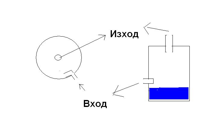

Иска ми се да си направя воден филтър, който да го закача преди прахосмукачката, като
даже може и да й махна торбичката и хепата ако това е по-ефективно....
Не намирам обаче инфо за тънкостите.
Ясно е, че са 2 тръби, като едната е в горният край примерно, а другата е потопена
във водата.
Обаче до колко да е потопена тръбата във водата?
Дали няма да е по-добре ако въздуха не преминава през 1 отвор примерно Ф20, а през
много отвори примерно Ф6. Може би така ще са по-ситни балончетата и ще има повече околна повърхнина за контакт на водата в прахоляка....
Някой да може да подскаже повече подробности(тънкости) по темата?

Не е нещо особено колега. Това си е обикновен циклонен филтър с водно дъно. Входящата тръба можеи да има лек наклон и на долу за да завърта и водата. Гони се максимална скорост на въздуха. По скоро трябва да помислиш филтъра да е стабилен да не се обърне и евентуално защита от засмукване на вода. Най-подходящи са прахосмукачките които могат да засмукват вода, защото засмукват и изпарения от водата, а обикновените използват този въздух и за охлаждане на мотора и той ще изгори бързо.

Да де, те затова слагат и няколко прегради, за да се "отцедят" пръските вода.

Не говоря за пръските, те са лесни, водата доста повече се изпарява при ниско налягане. Запуши отпред прахосмукачката сложи един манометър да видиш колко е налягането. На моята при 100%запушване манометъра ми показва 8кпа. При наполовина отвор и пъхнат маркуч на манометъра на 20тина см в тръбата показва 30кпа. При 100кпа водата кипи при 100 градуса, а при 10кпа кипи при 40. То затова казват че овлажнява въздухат прахосмукачката с воден филтър.
Ти какво мислиш - малък трик за реклама на рейнбоу. Даже във водата можеш да слагаш някакви техни есенции и да ти мирише както поискаш след почистването. :wink:
И при мен минаха да ми я показват. Минавам първо с моята и те после с рейнбоуто , ама слагат парцалче на тръбте и хоп - доста буклуци - Глей колко по добре чисти нашето рейнбоу. Добре ама си забравиха няколко от парцалчетата като си тръгнаха. Викам дай да видим жена сега как е изчистила рейнбоуто мокета. Сложих на моите тръби едно от техните парцалчета и хоп - пак същото по парцалчето. Ми нее пран мокета и всичката прах не можеш изсмука :wink:
Таотносно парите - винаги можеш да прежалиш една прахосмукачка.

По руските сайтове има много идеи за направа на воден филтър за прахосмукачка. Някои от тях наистина работят.

2. Искам да го ползвам за почистване на тонер касетки. Първо мислех
да си взема компресор, но когато навън е -10 не е много приятно да излезеш, да държиш стаята отворена и тем подобни. Отделно компресора е близо 200лв.
3. След като го има може да пробва и при почистване на стаята. Естествено, че няма аз да тръгна да пускам прахосмукачка.
