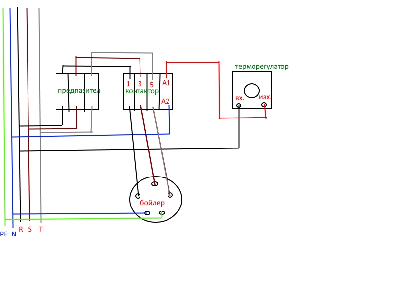

Трябва и термозащита, последователно на терморегулатора и бовината, освен ако терморегулатора не е комбиниран със защита, но по добре е да са отделни и независими.
Не виждам и възможност за ръчно изключване, чрез прекъсване на управляващата верига.
терморегулатора е комбиниран. Ръчното вкл. и изкл. ще се прави от друго табло което не е нарисувано, чрез предпазител. "Целта на занятието е : Бойлера ще се топли предимно от котел и от слънчеви панели и примерно градусите на водата паднат под 40 да може да се затопли чрез ел.нагревателите. Само искам да съм сигурен в схемата.

Дай малко повече подробности за този бойлер, защото от българските, най-малкият трифазен с 2 серпентини е 300 литра, 9 kW. Хотел ли ще захранва?
има грешка в рисунката. бойлера е 7 kw sunsystem (300 или 400 л. ще излъжа) и се захранва с 3 фази и земя към корпус. ще се използва в голяма къща която ще се дава под наем.

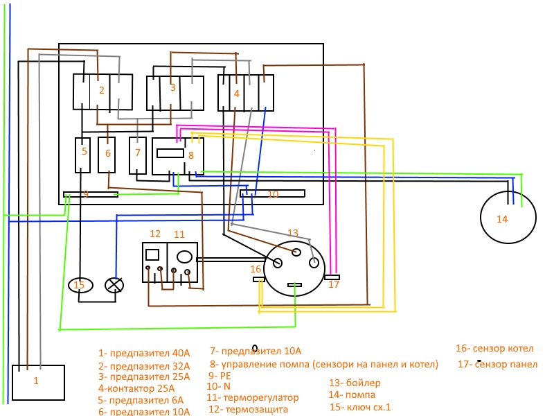

Ами нарисувай го. По тази схема оперативната верига се захранва директно от едната фаза, а от същата се захранва през предпазител и контактор единият нагревател на бойлета. Кое да и е вярно на схемата, като си пропуснал част от елементите? В този си вид схемата не е правилна.
Ами постарах се 1 към 1 да нарисувам всичко.
Оказа се,че няма да има ръчно вкл, и изкл.
Надявам се да се разбере..
И какво и има на схемата?Оперативната откъде искаш да вземе фаза от нулата ли :lol: Терморегулатора прекъсва и контактора изключва кое не е ясно :?:
И ако иска да изключи ел. нагряване (има солар и котел) от терморегулатора ли ще го прави или ще спира главният на къщата, докато откачи от контактора? Поради твърдото решение да не сложи ключ в управляващата верига в нивата има 2 бушона в повече от необходимото.
До автора на темата: сложи и една глим лампа между двете клеми на бобината - за индикация, че е включен. Бушони 5,6 и 7 ги оведини в един 10А и махни 2. За ключа казах.

Имах предвид първата схема по която си коментирал и ти :-D Втората схема която е и в другата тема е по така :lol:
