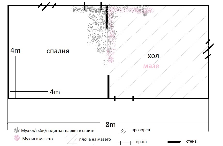

Здравейте, ситуацията е следната, ако някой го интересува, ако не, да мине на следващия параграф: имам 2 свързани стаи - хол и спалня, които са с дървен паркет и градоред, директно върху земята. Под хола има мазе. Мазето се пълни с вода и тази година завъди много плесен и мухъл. Мухъла, дали от там или просто му е дошло времето на паркета, тази пролет разду яко дървото, почнаха да никнат гъби и прочее. Чистя по 2-3 гъби на седмица никнещи от паркета. Имам 2 дечица, едното от които е на 2 месеца =) Не бях планирал да къртя паркет. Няма къде да се преместим. Лятната ми отпуска е от 25 Юли и мога да я използвам само нея - 1 седмица. НЯМА как да се променят тия условия, няма и как да чакам технологични времена и прочее ==> отчайваща ситуация =) Но каквото и да е, ще е по-добре от мухъл за децата ми, надявам се. Не мога да се оплача, достатъчно е издържал паркета, но му е дошло времето... Скърца скръбно от години. Плочи не съм изливал (помагал съм на дядо ми, ама...), плочки съм лепил, но недостатъчно, че да съм уверен. И все пак бюджета ми е малък, не мога да изчакам, надали ще наема и майстор, като гледам цените.
Ситуацията:
- къща строена преди 5-60 години, София
- стар, гниещ паркет върху градоред, върху земята.
- 2 стаи (хол/спалня), под хола има плоча и мазе
- 4мх8м общо 2те стаи
Схема:
Схема

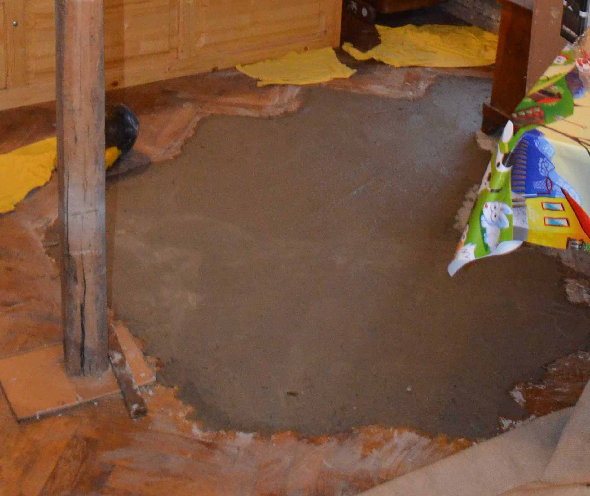

На най-пострадалия район (доста подут) вече излях малко цимент преди два месеца, ама, не си е работа на час по лъжичка...
Планът ми, колкото и да е отчайващ:
- ден1: изнасяне на всичко и къртене до земя/плоча и целия гаден мухъл/плесен
- ден2: поставяне на арматура и изливане на бетон, 100мм (0.1м / 10см, нз достатъчно ли е), т.е. 3.2 куб.,
- ден 4/5: лепене на плочки/теракот
- ден 6/7: връщане на мебелите/смяна на тапети ако останат някакви пари

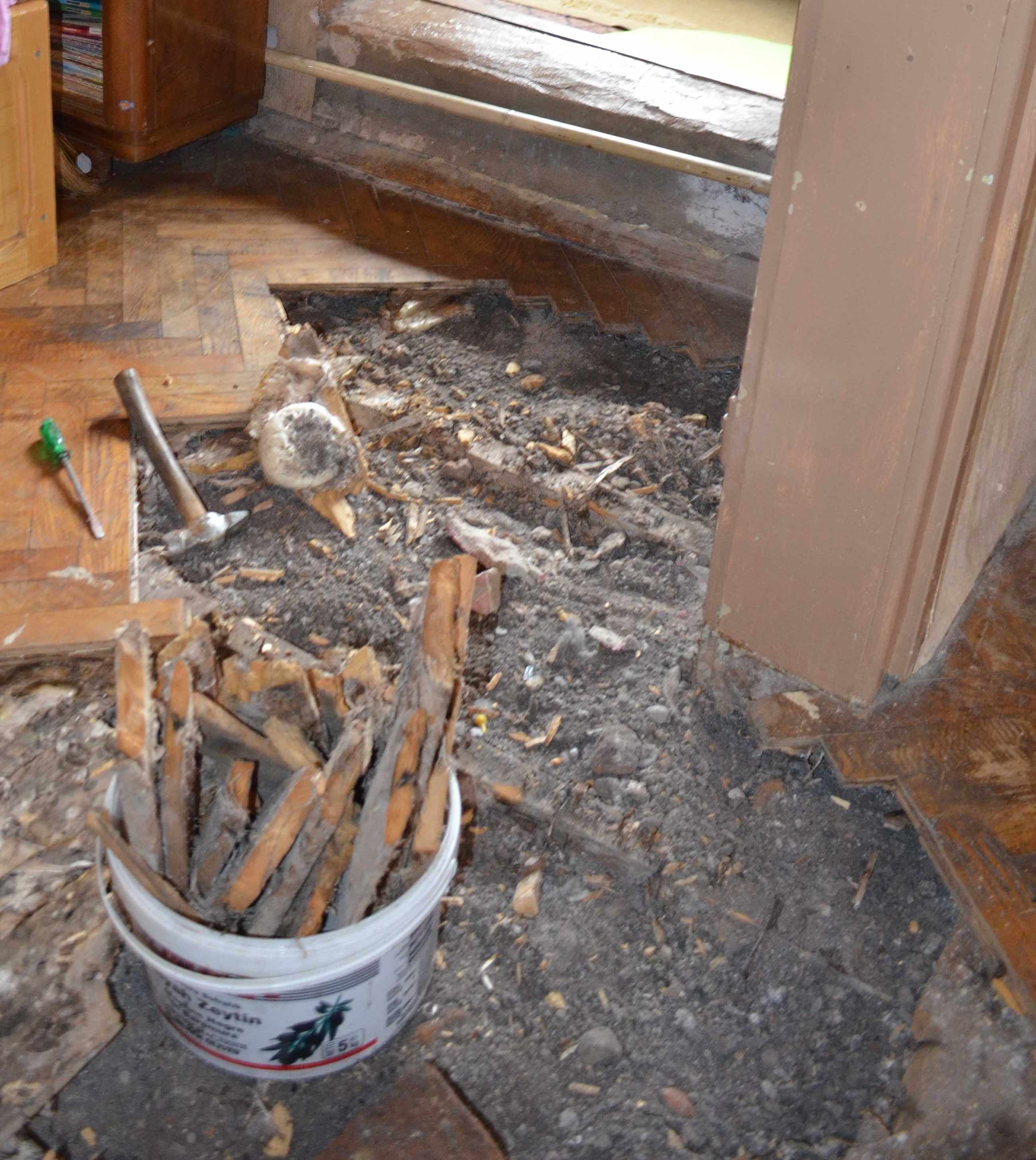

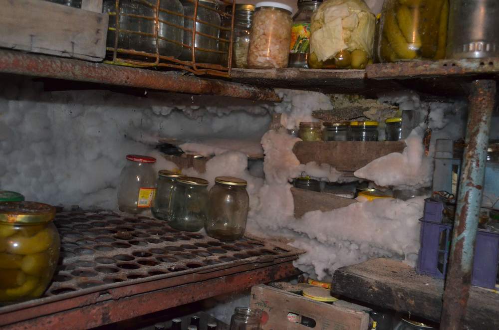

Допълнителни снимки:
DSC_4715.JPG Север-Североизток
DSC_5453.JPG Временно решение на супер-подутия участък
Изпуснатата ситуация в мазето, донякъде красива...
