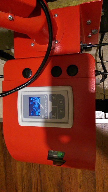

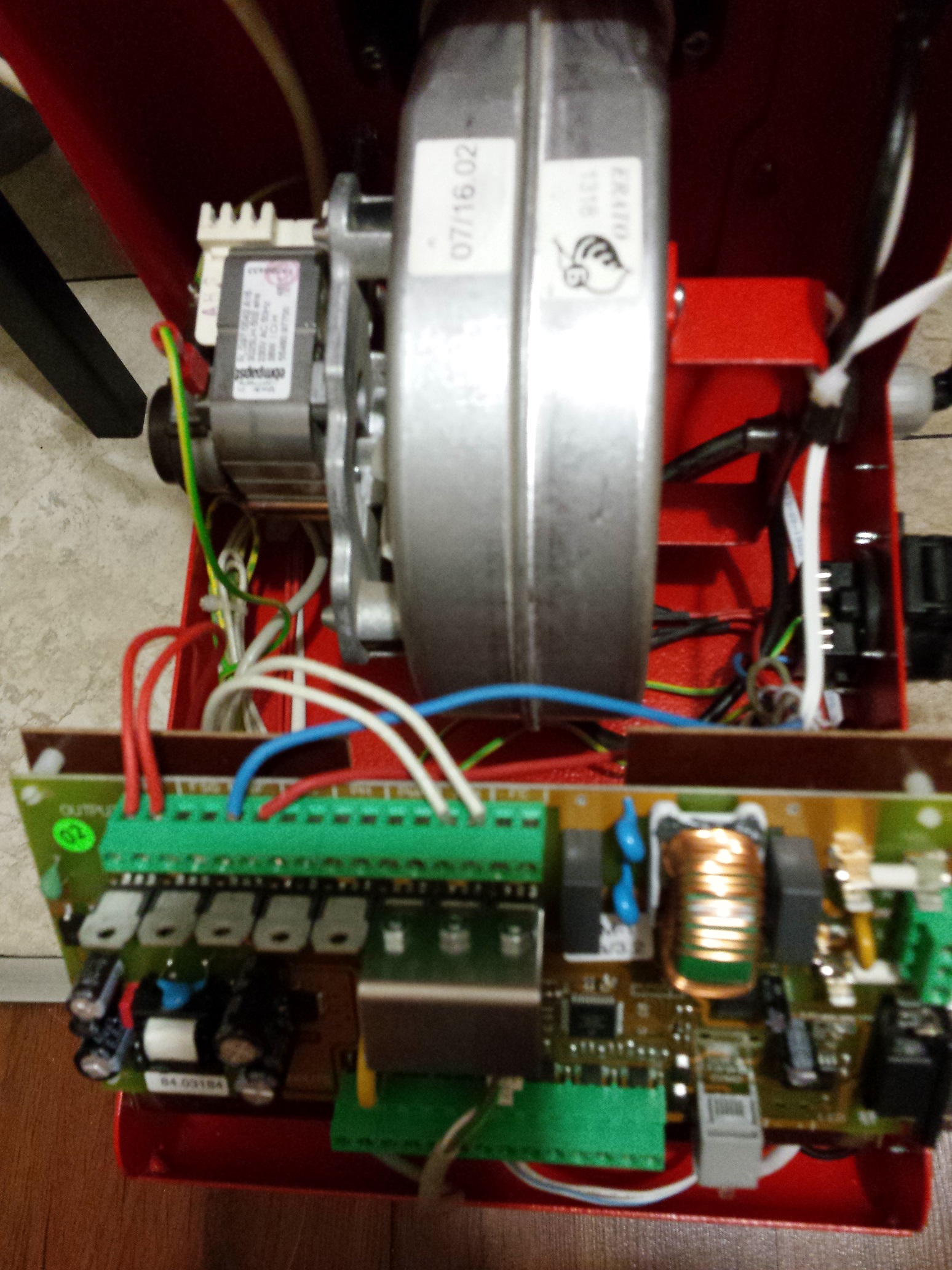

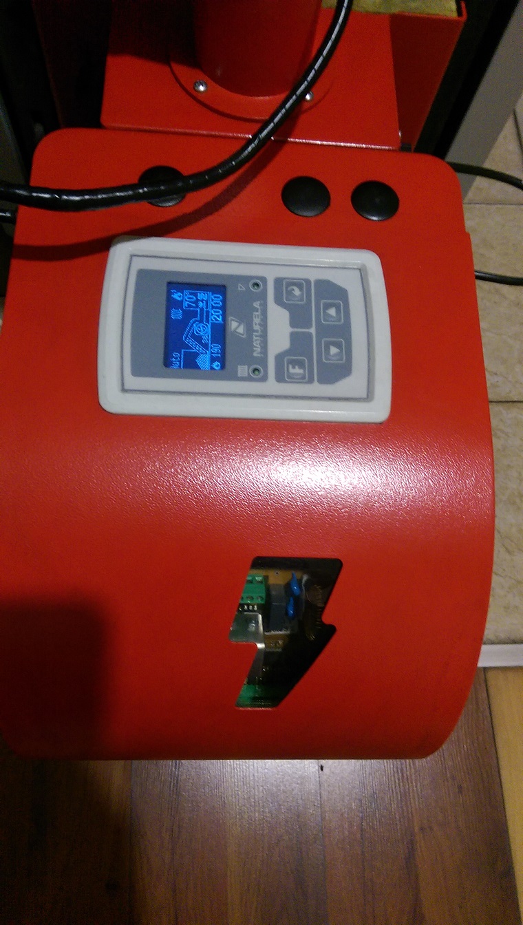

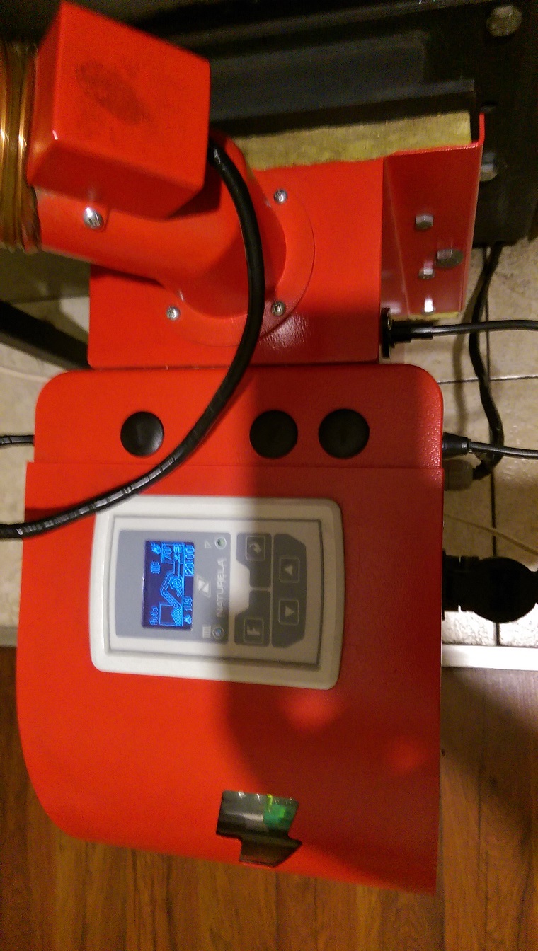

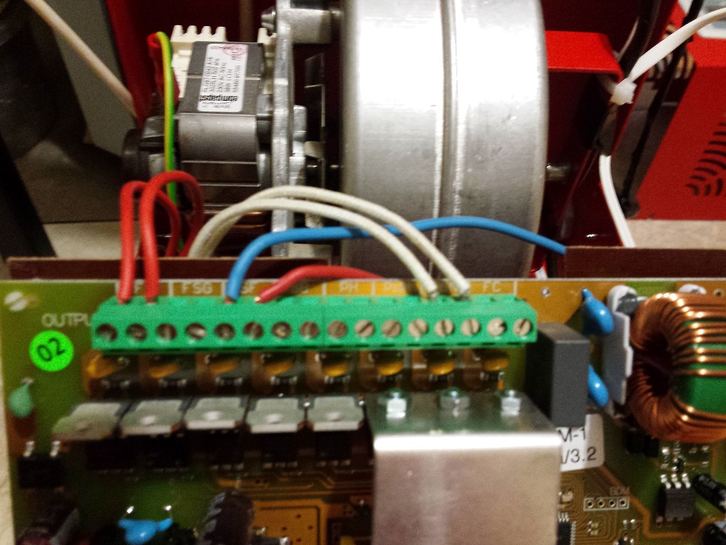

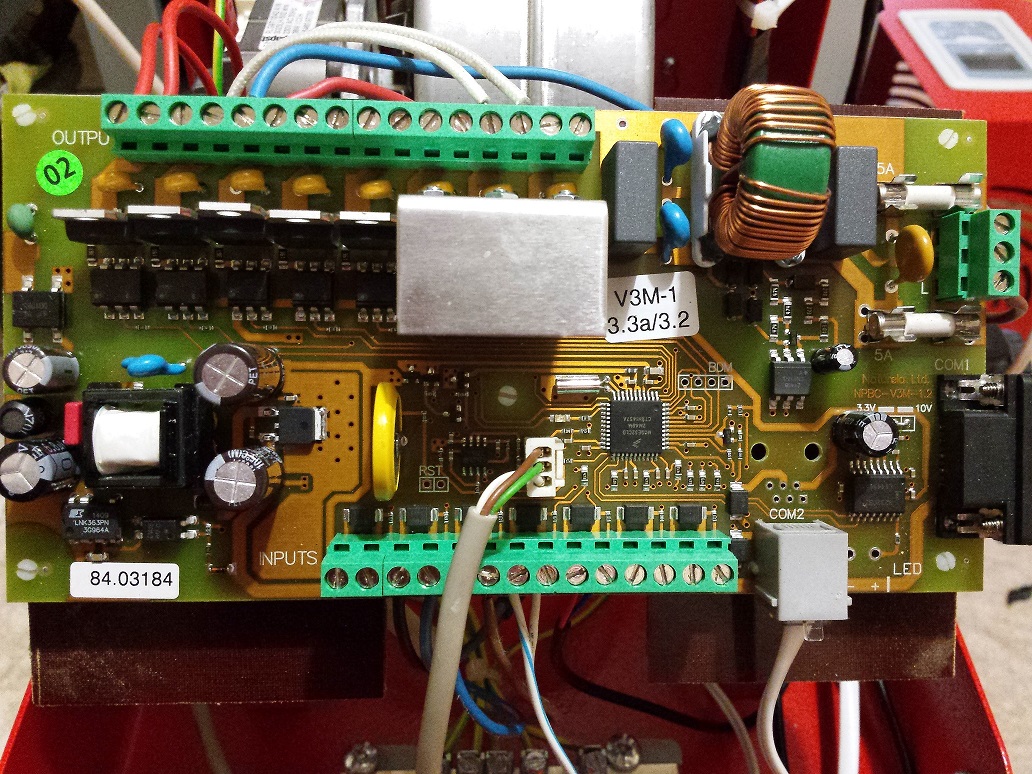

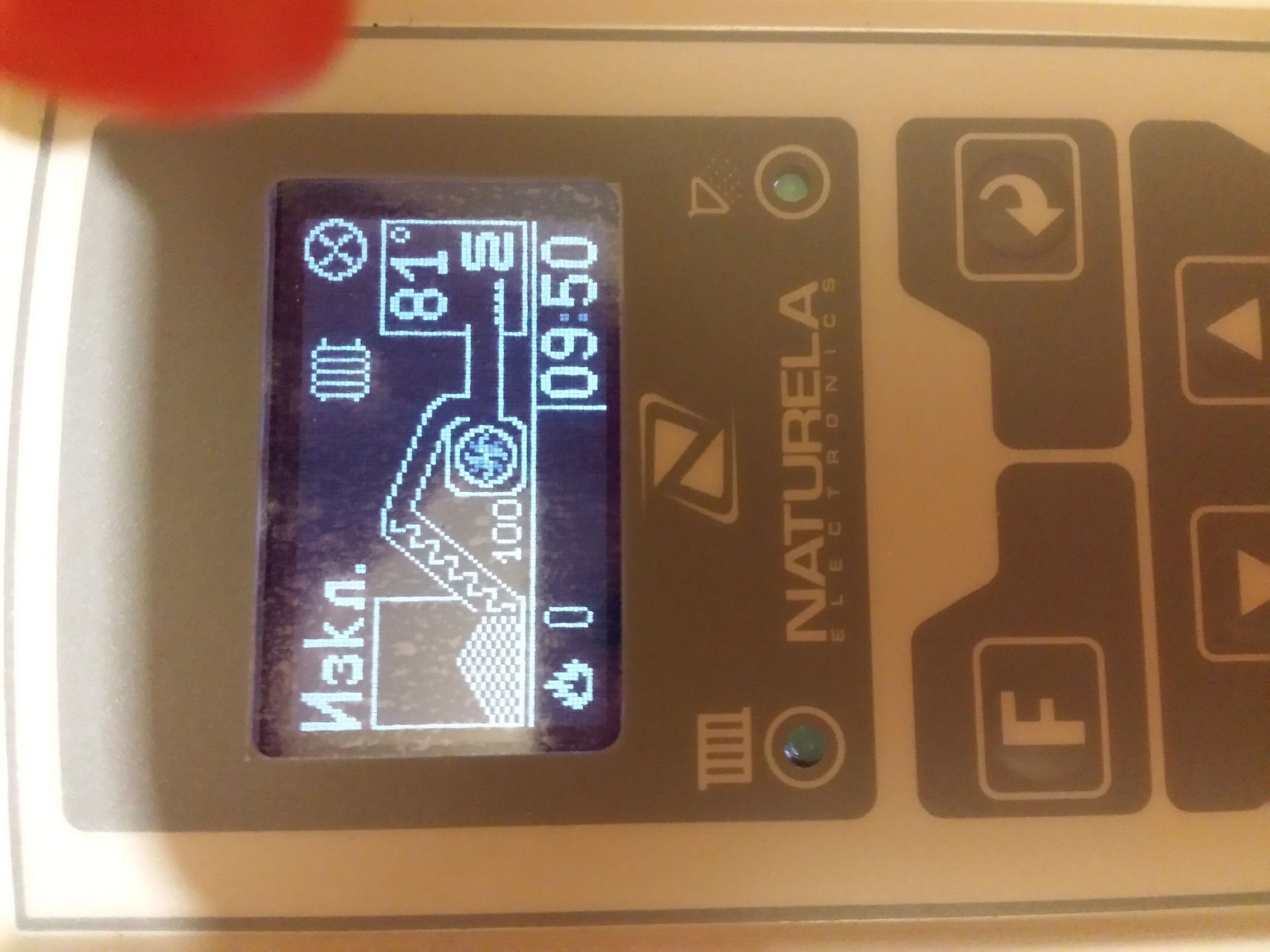

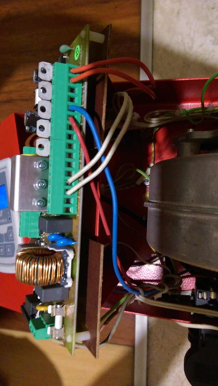

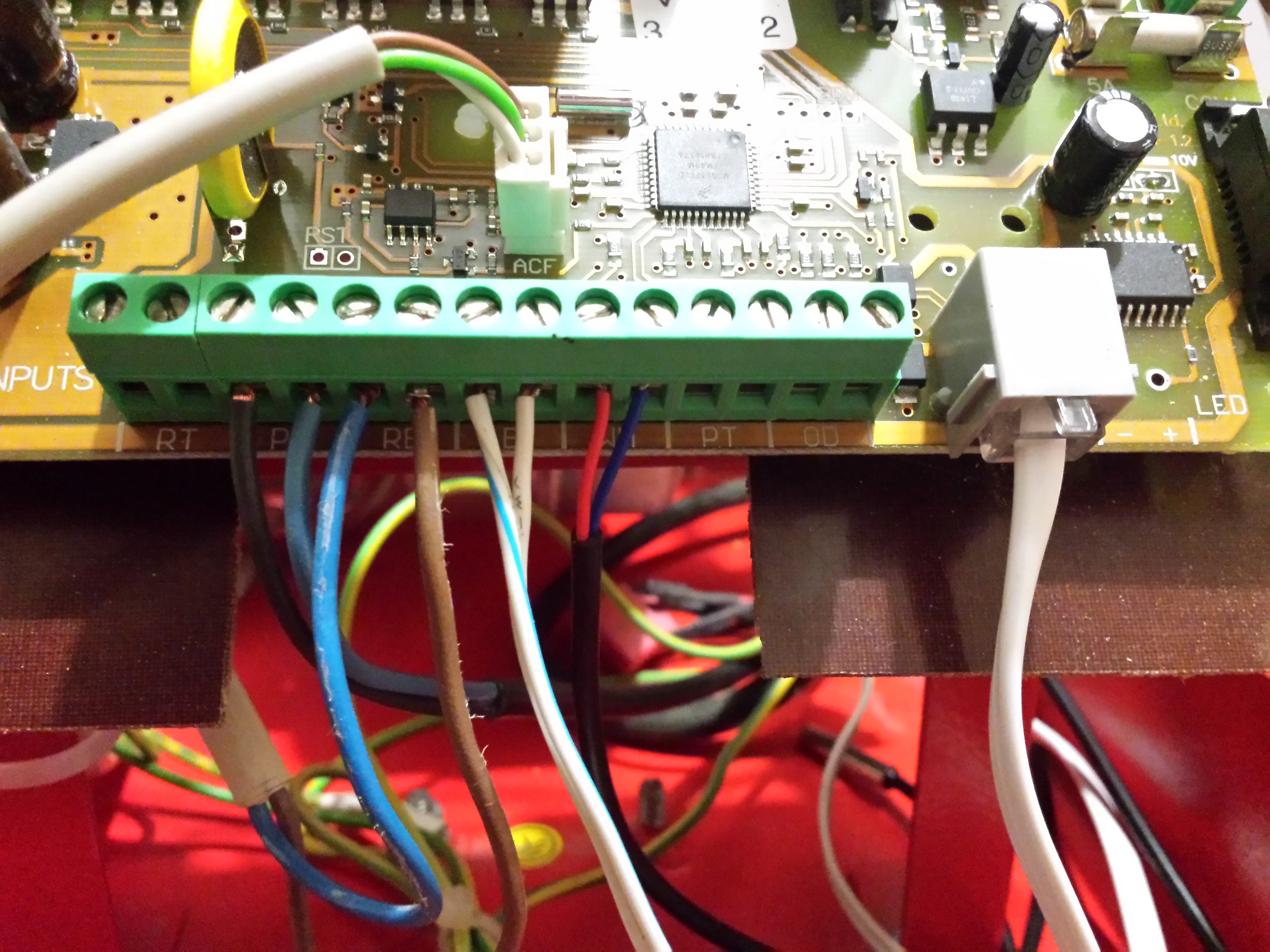

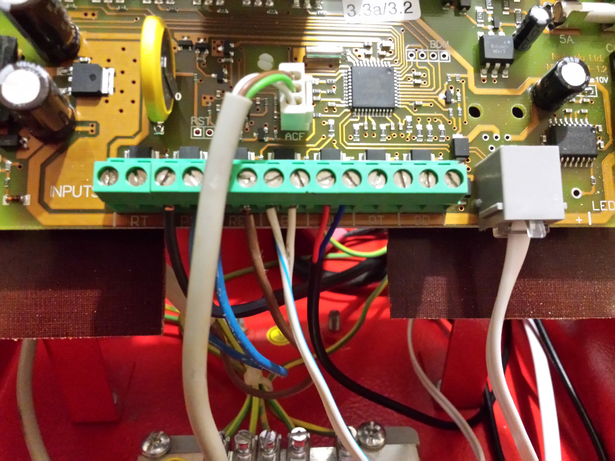

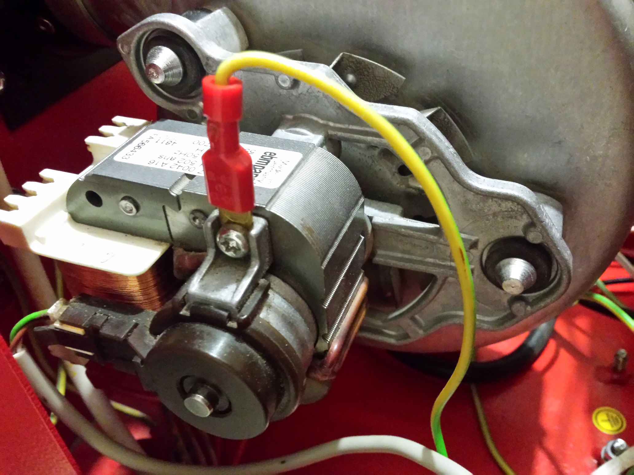

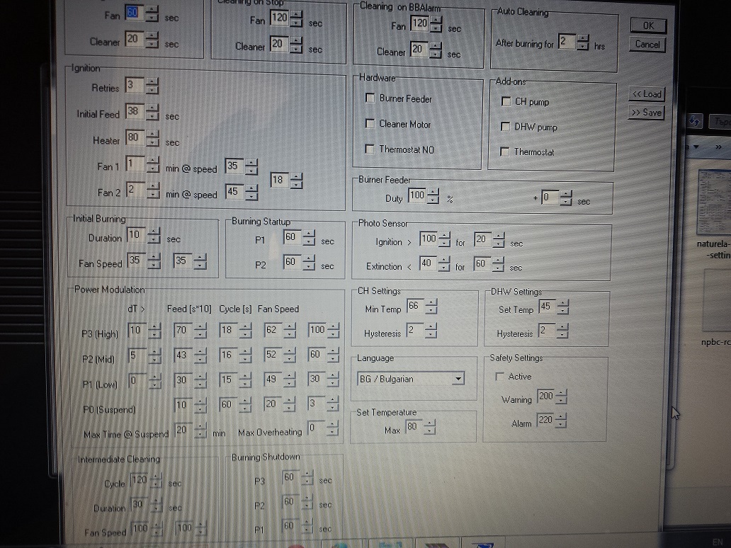

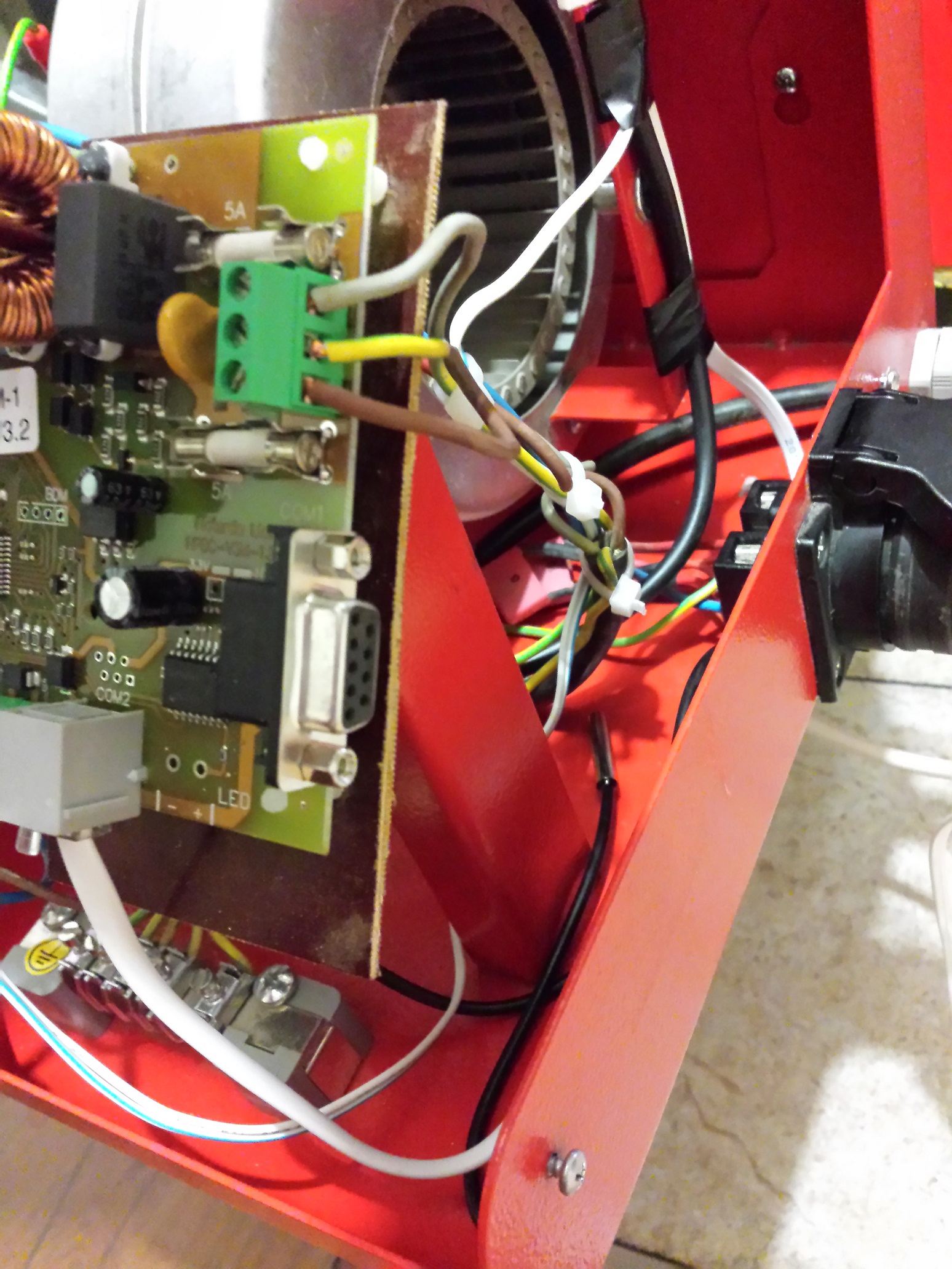

Здравейте,горелката се държи идеално с ново управление на натурела.Бих се радвал, ако получа препоръки относно оптималните настройки на горелката.
Последна промяна от niki124 на пон юни 22, 2015 9:08 am, променено общо 1 път.
LazarGanev - "Велик майстор"

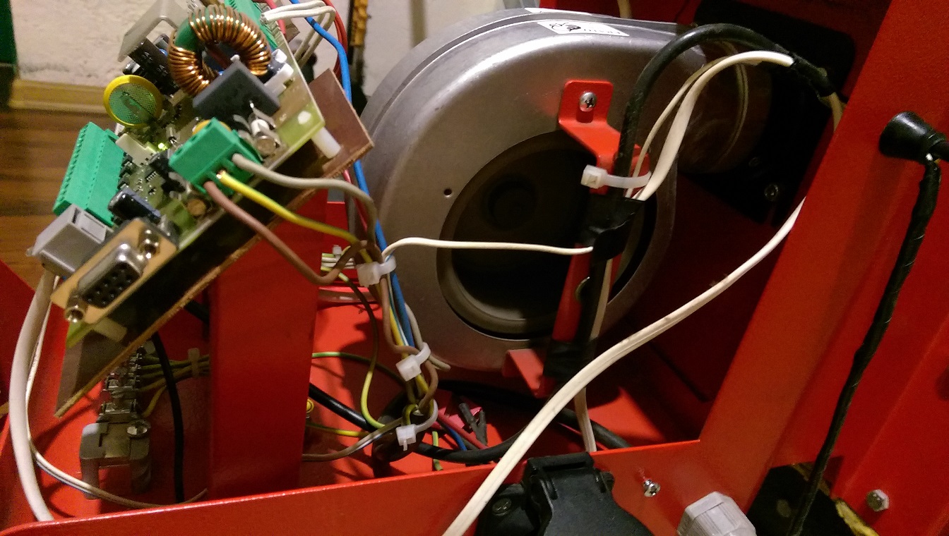

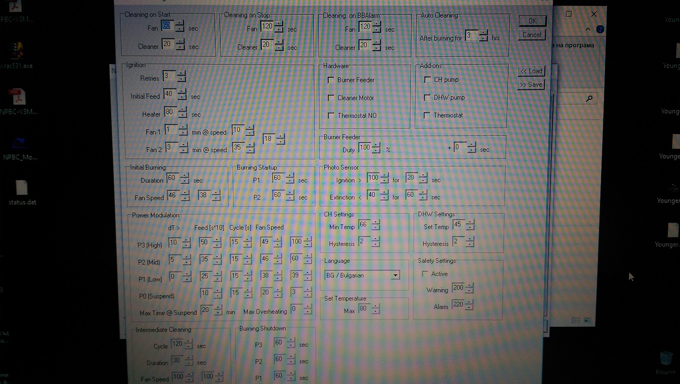

Ами браво, това е поне трети споделен във форума проект! От снимките не става ясно как си монтирал платката - под капака или в оригиналната отделна кутийка? Колкото до настройките - времената на зареждане и на работен цикъл при максимална мощност можеш да ги вземеш от старото управление, но за вентилатора ще трябва да си поиграеш. За ориентир може да ползваш опита на другите колеги, но трябва да ги провериш и евентуално промениш, пък после да споделиш и твоя опит :) . Успех.

Преработих GP 20 с управление Електронен контролер NPBC-V3M като направих и камера под котлето на Виадрус 22.Беше в края на април и нямаше много студени дни.Първите проби направих без камерата и резултата беше добър. Преди десет дни направих проба с качено котле върху камерата. За 12 минути от запалването температурата от 25 гр. се повиши на 40. Трябва да направя малки доработки -да извадя горелката 10 см. навън защото пламъка бие не в средата на котлето. Ще се опитам да кача и снимки на преработката.

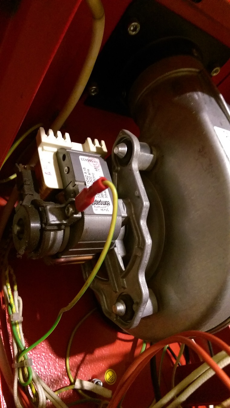

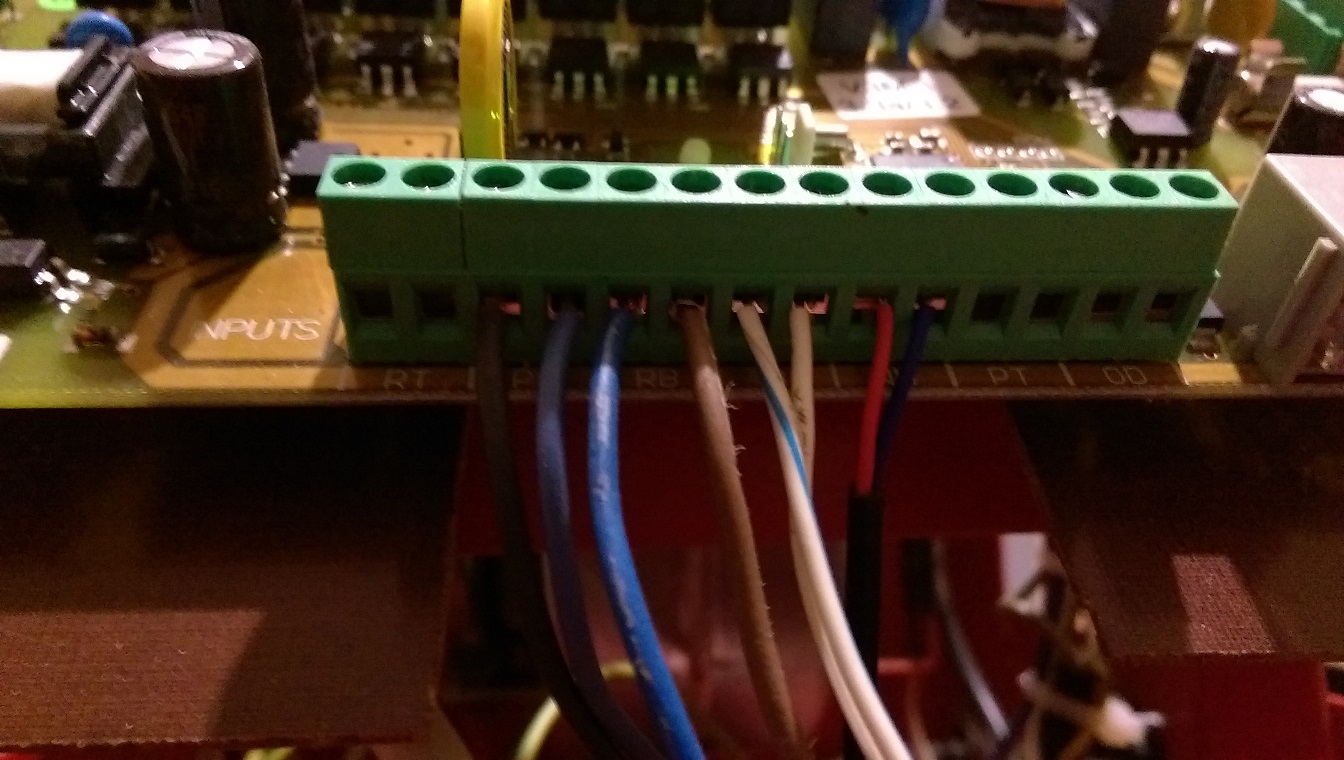

Ето и снимки

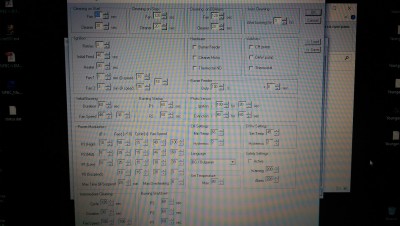

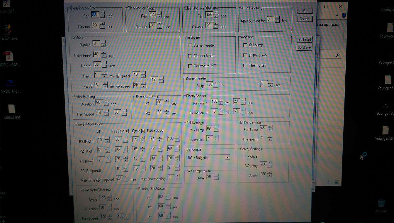

+ настройките
Етo и новите настройки

+ настройките
