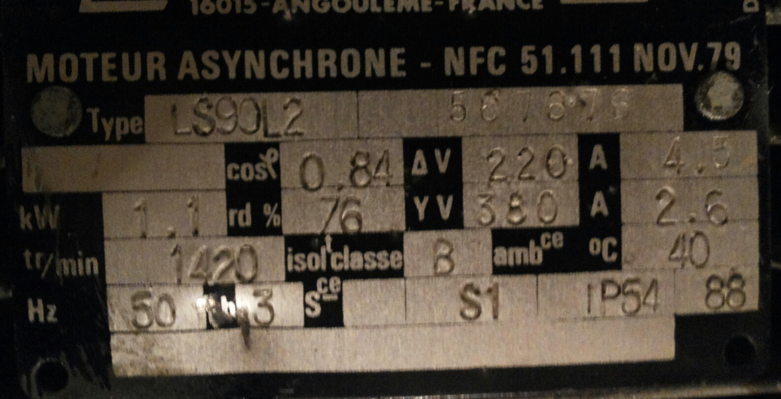

Здравейте,можели някой от вас да ми каже този Ел.двигател на снимката ще работили на 220 волта и ще станели за дърводелски струг. Благодаря ви предварително за помоща

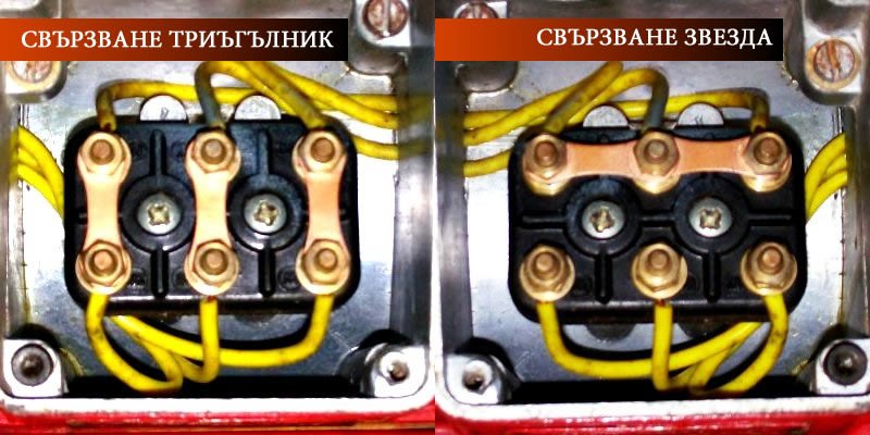

Аз да помогна със схеми
А за оборотите ,дори и тези ,които са написани на табелката са добри, в клипове с бормашина ,ползвана за струг ,някои са с по - ниски обороти от колкото на този двигател .Да не сравняваме онзи от клипа ,който задвижваше дървото с лък и връв.

Junak написа:Ще увеличи оборотите, с което ще постигне по добро обработване.gniav написа:Може да стане. първо трябва да го направида работи на 220 и после да му намериш редуктор за да увеличиш оборотите. С трапецовиден ремък и шайби ще стане най лесно.И що ще му е редуктор

[quote="shotik"]Аз да помогна със схеми
Схемата звезда не е правилна, или поне е подвеждаща. Така погледнато излиза че трите фази в горния край са вързани на късо, което води до знаете какво. При свързване звезда вторите краища на намотките се окъсяват, но не и фазите. Кабелите не трябва да са там. Евентуално ако искаш да подадеш "0" там, но е безсмислено пък и защо с 3 отделни кабела. При свързването, редуването на фазите определя и посоката на въртене на двигателя.
tablo-zvezda-triagalnik.jpgСхемата звезда не е правилна, или поне е подвеждаща. Така погледнато излиза че трите фази в горния край са вързани на късо, което води до знаете какво. При свързване звезда вторите краища на намотките се окъсяват, но не и фазите. Кабелите не трябва да са там. Евентуално ако искаш да подадеш "0" там, но е безсмислено пък и защо с 3 отделни кабела. При свързването, редуването на фазите определя и посоката на въртене на двигателя.
shotik
- Мнения: 3460
gniav написа:Ако е грешно и сте 100 % сигурни , пишете и докато може да се редактира от мен ,да го премахна ,ако остане ,ще го прави модератор.shotik написа:Аз да помогна със схемиПрикачен файл:tablo-zvezda-triagalnik.jpg
