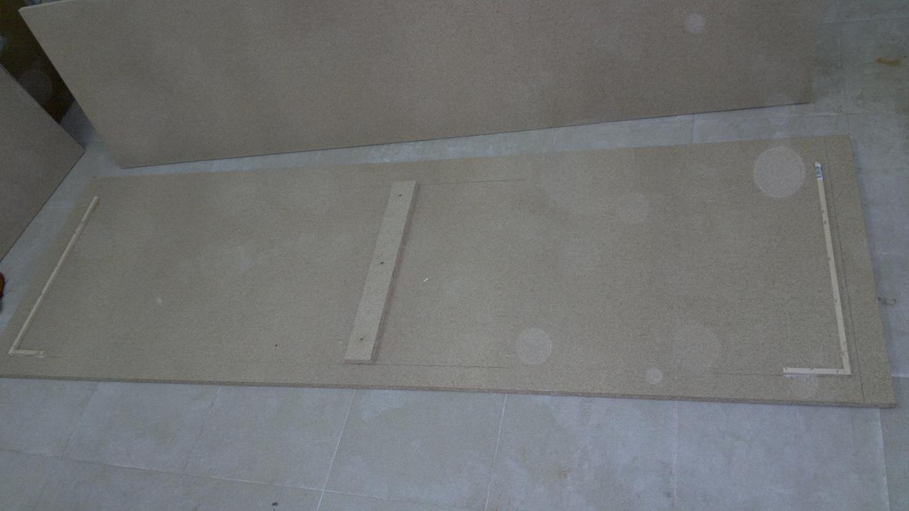

Сглобката започнах с плота на който сложих ограничителни летвички (10х10 мм) и единият среден усилващ елемент. Монтажът на летвичките е на лепило и такер-скоби. Средният усилващ елемент - лепило и 3 винта 3,5 х 32.

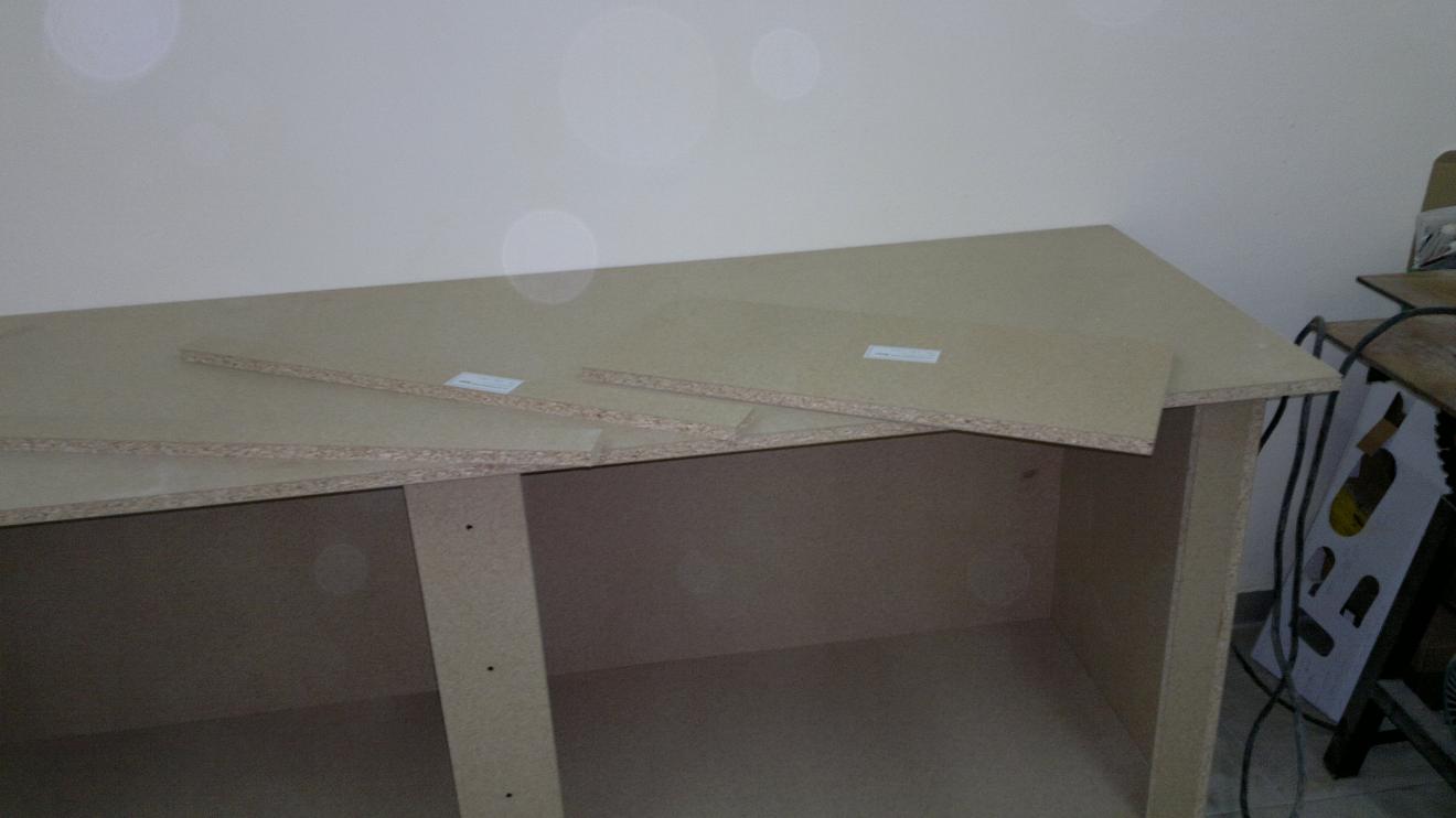

В долната част на страниците монтирах две летвички 10х10 (лепило и скоби), върху които да лежи плота. Към средната вертикална преграда - втория усилващ елемент (лепило и 3 бр. винтове 3,9 х 55)

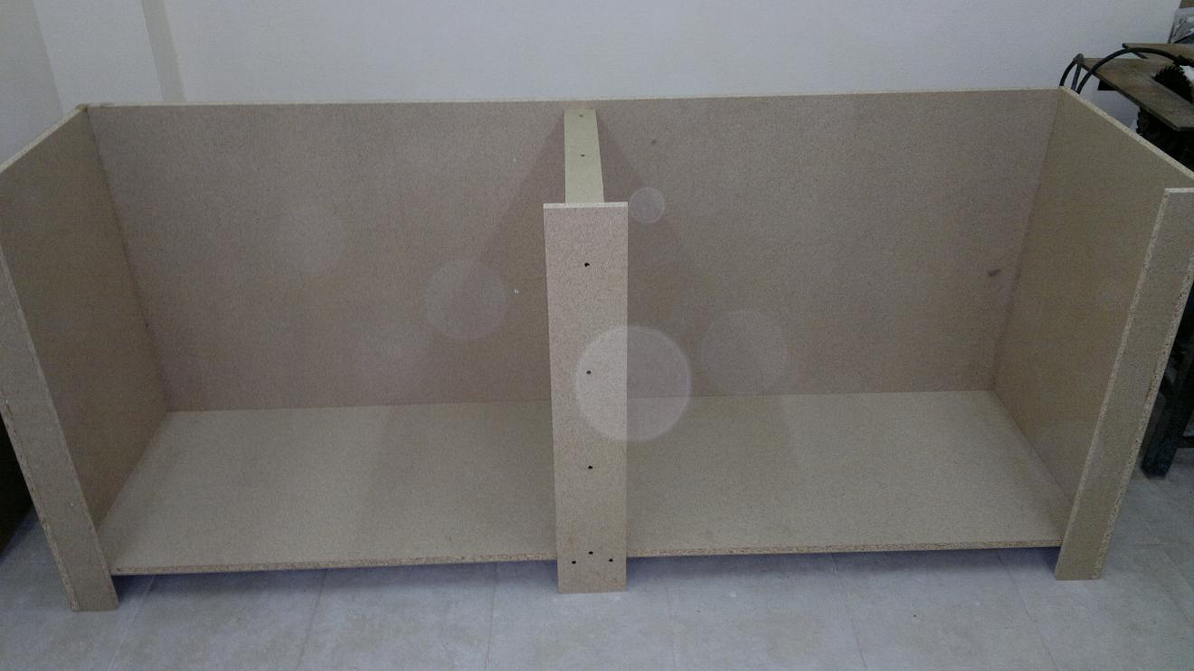

Към страниците закрепих гърба с по 7 винта 3,9 х 55) и лепило, после в средата на гърба - средната вертикална преграда.
Поставих конструкцията да легне върху гърба и спуснах отгоре дъното, так че двата му края, при изправяне да легнат върху летвичките на страниците. Захванах дъното към страниците и средната вертикална преграда, монтирах двата странични и централния челник. Тези монтажи също са на лепило и винтове.

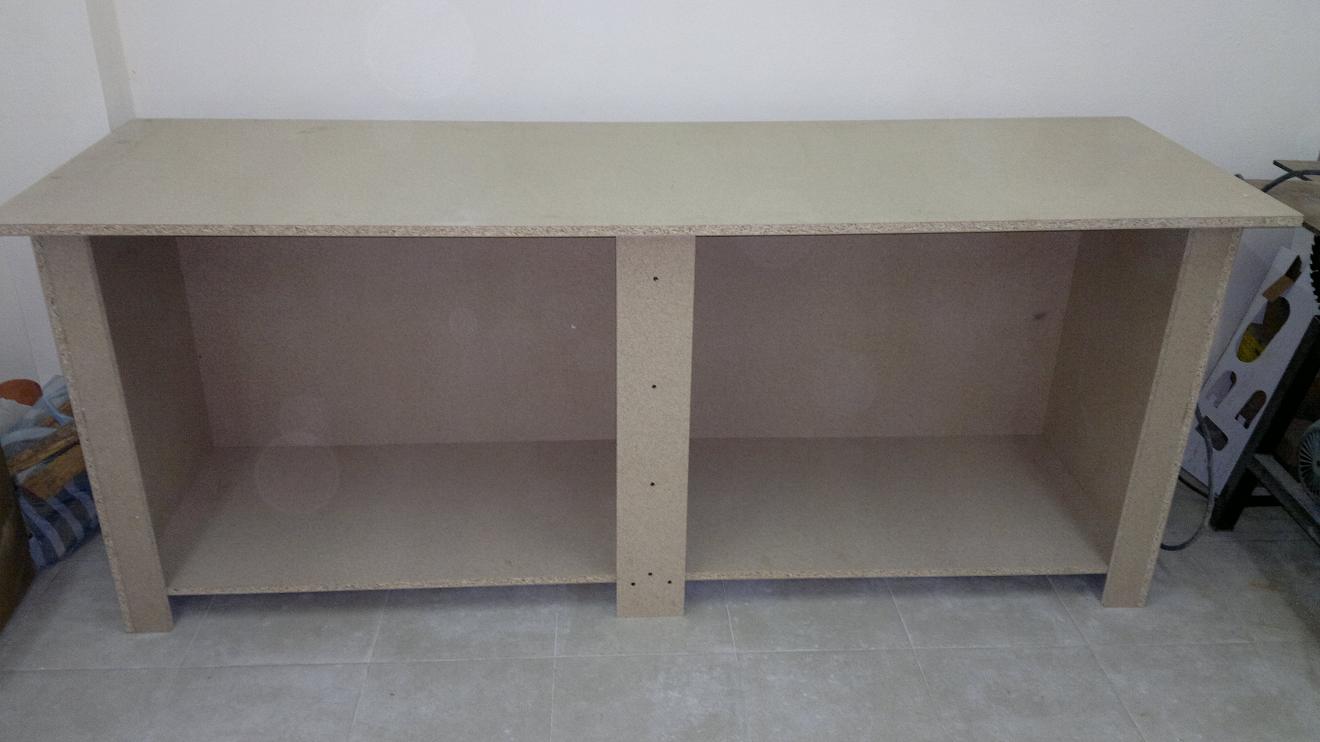

Изправих основата и поставих плота върху нея. Самият той е достатъчно тежък и засега не предвиждам да го захващам към основата - стои си достатъчно стабилно, като от странично изместване го предпазват тези ограничителни летвички.
Крайният резултат е ето това:
Кривината по хоризонтал на плота е вследствие оптично изкривяване при снимане. В действителност я няма.
Получи се стабилна и удобна маса, като остатъците,
изключвайки тези от обркрайчването са с площ 2770 кв. см, което прави по-малко от 5% от общата площ на ПДЧ плоскостта.
Казано с други думи, задачата беше успешно изпълнена.

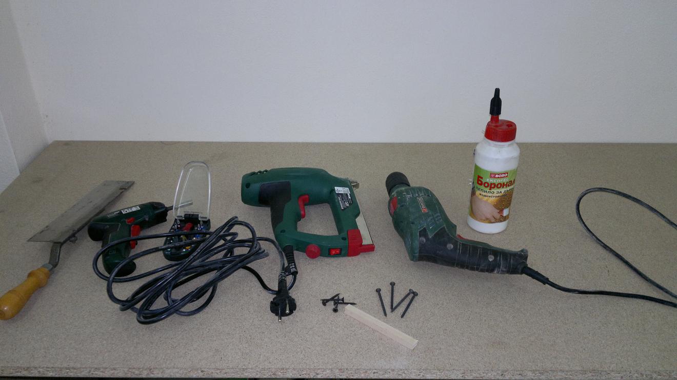

Използвани инструменти и допълнителни материали:
Електрическа дрелка, винтоверт с битове, електрически такер, скоби, трионче - пасвател, ролетка, молив, винтове, лепило, около 2 м дървена летвичка 10х10 (топола, ако не се лъжа), лепило.
