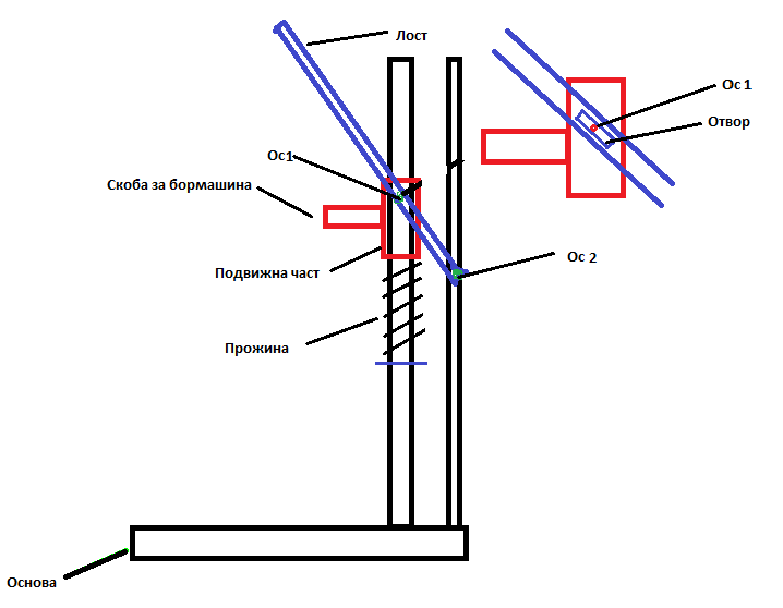

Здравейте колеги много ще ми станат проектите за правене :D но ми щъкна да си правя стойка за дрелката на която да я закрепвам и да става като настолна тук из форума имаше някъква тема ама не мога да я открия та въпроса ми е как може да стане тази стойка какви материали са необходими благодаря предмарително

Ето една идея. :cool: Само че трябва отворът на лостът да е елипсовиден, за да може да си движи. И колкото повече са раздалечени колоните толко по- голам ще бъде хода.
Без име.png (13.41 KиБ) Видяна 11291 пъти
