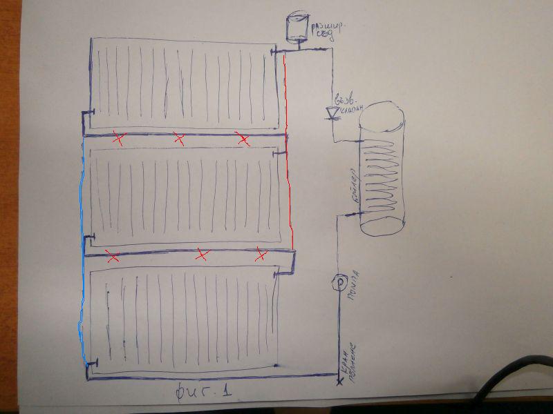

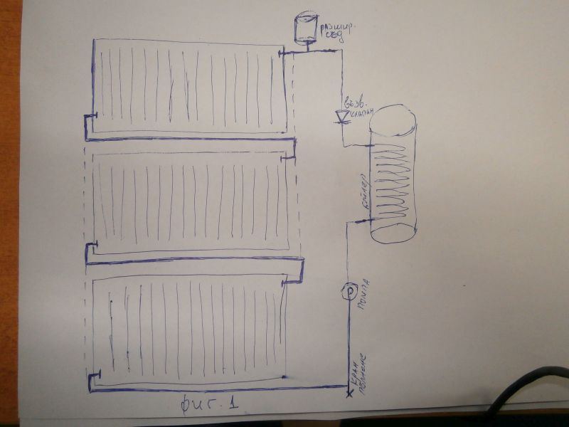

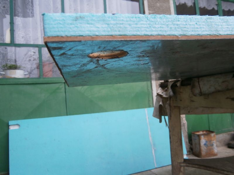

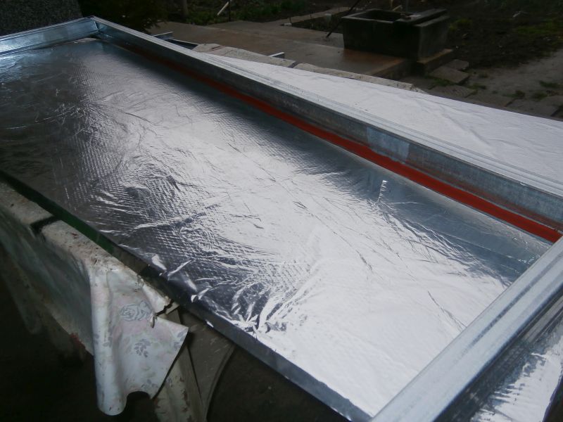

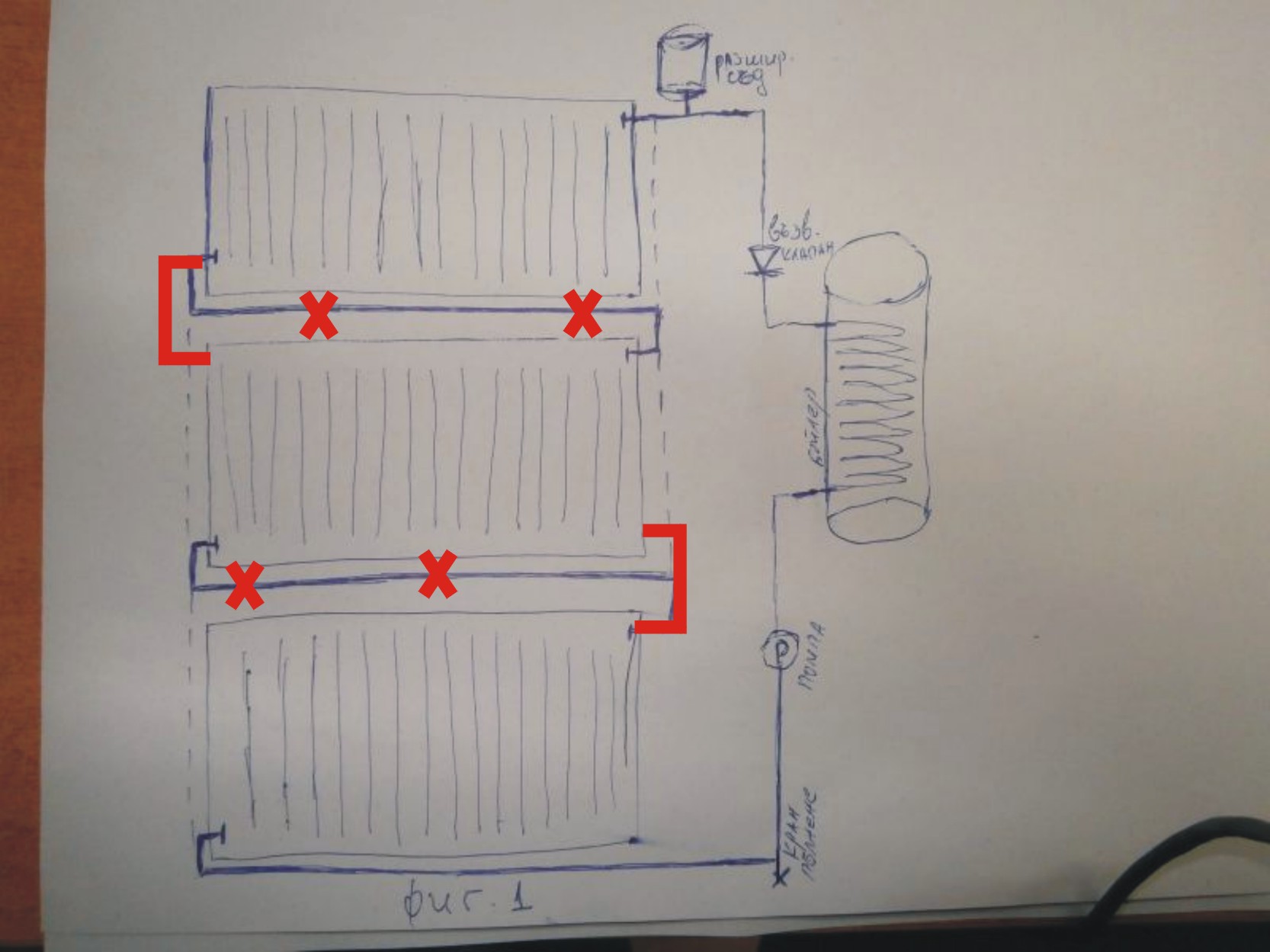

Здравейте на всички.Искам да покажа как си измайсторих слънчеви панели тип направи си сам от радиаторни панели.Също искам да попитам знаещите и хора, за някои тънкости при монтажа.Поръчал съм стъклата и мисля тия дни да ги монтирам.Според вас в тия дни ще може ли да стопли водата в 80л. бойлер и как ще се представя лятото

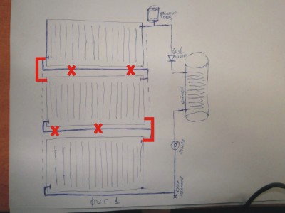

по тая схема последователно или паралелно
как е по правилно да се монтират и подвържат 3 броя такива панела

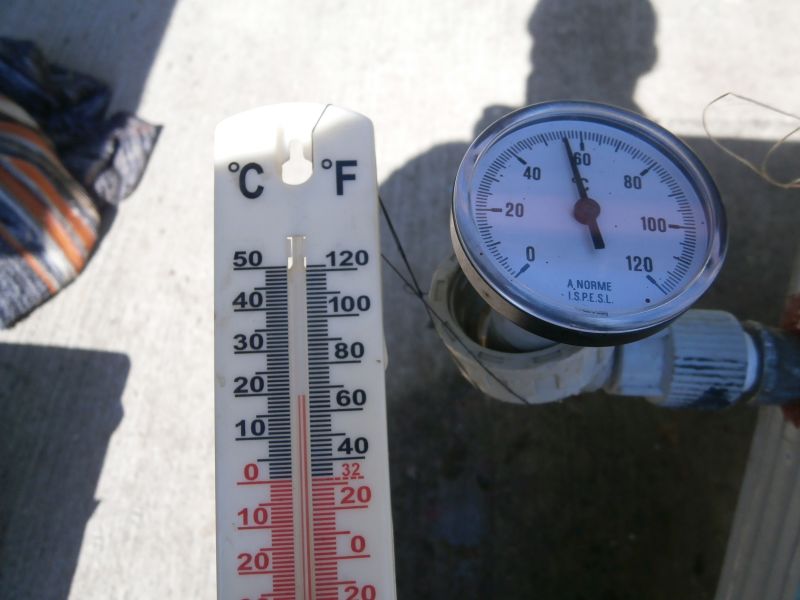

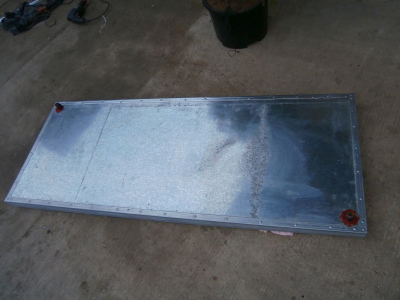

напълних единия с вода поставих парчета стъкла каквито имах за проба ,под стъклата поставих един термометър,който се пръсна, и при 20 градуса на слънце водата се загря до 60 градуса

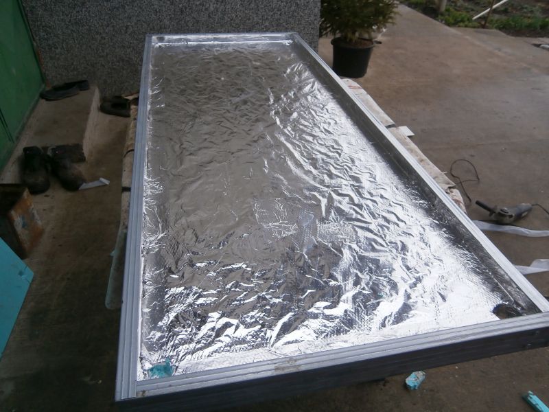

това е рамката изработена от CD профил,за дъно ламарина,фазер,2см.фибран

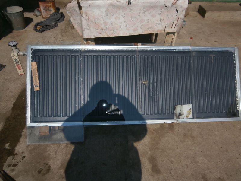

това е в деня на пробите

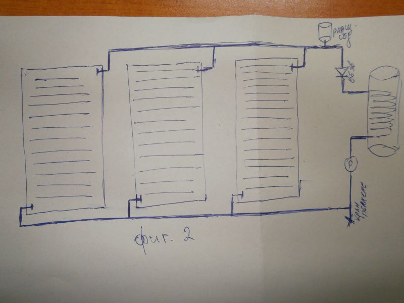

Извини ме за рисуването не ме бива много но когато са повече на брой панелите свързването се прави ето така.
И тъй като ще изцяло в духа на направи си сам и имаш още подобни парчетии стъкла спокойно можеш да ги ползваш и тях. Само на места на снадките залепи по една тясна ивица със силикон. Само че за да нямаш ядове на 1-2 места подложи по едно парче фибран за да можеш като натискаш ивицата да прилепне добре да не счупиш стъклата. Няма нищо че ще остане там. Слънцето ще я изяде за наколко месеца. И по края предполагам че пак ще лепиш със силикон. Предвиди някакви Г лайсни да подсигуриш стъклата. Повярвай ми брал съм ядове.
А иначе с подобен панел стартирах заниманията си. И понеже при мен кутията беше дървена изкара към 15 години докато изгни. Дано си се сетил да обработиш фазера с нещо. Но ме задоволяваше прилично и доволно с топла вода.

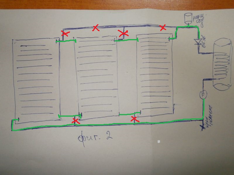

Стъклата съм ги поръчал да бъдат цели и 5мм.Лайсните (Г образни) съм ги предвидил и навсякъде се лепи с силикон.Рамката и дъното вече са грундирани и боядисани. Но от твоя пост разбирам,че съм допуснал грешка,защото панелите им оставих отворите на кръст,другите ги затапих с заварка.По някоя от моите схеми няма ли да получи, не е проблеми да ги преправя.Аз мисля не е ли по добре паралелно един над друг заради оребрението на ламарината на панела- на фиг.1 там където е с прекъснатата линия за подвързване.

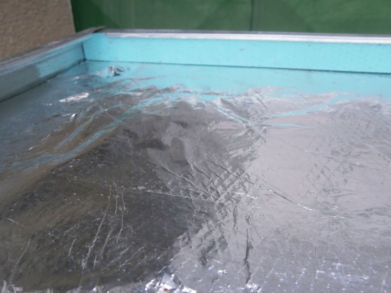

ето още някоя снимка от изработката

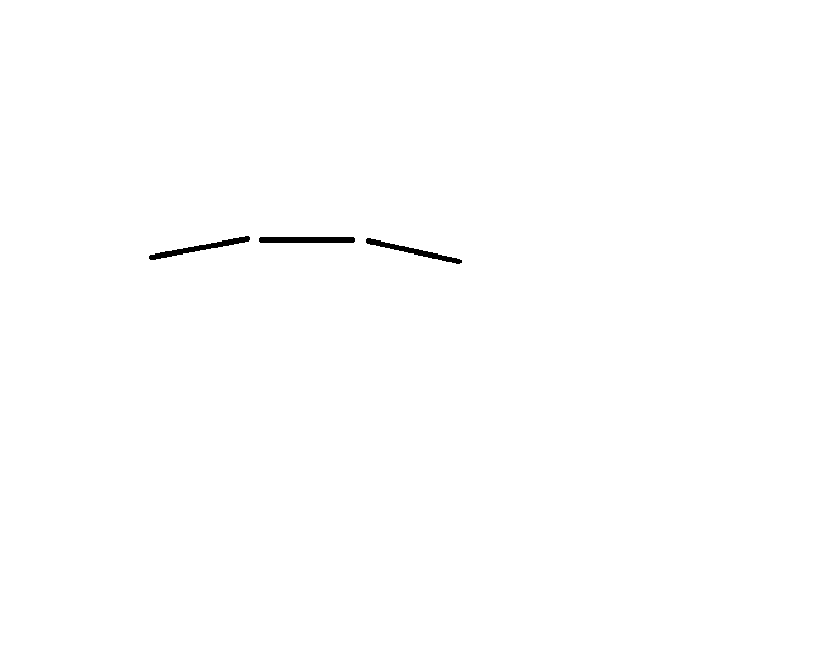

Щом си ги заварил вече действай по фигура 2.Колко литра е бойлера?Даже ако колекторите ще са три бих те посъветвал да ги наредиш с няколко градуса отклонение един спрямо друг нещо такова
И аз съм малко скаран със рисуването :lol: .По този начин и по схема 2 ще имаш винаги един най топъл колектор.Лошото е че това е по подходящо за термосифонна система,ако си с помпа няма да е добра идея и трябва да са еднакво ориентирани.

Завърти средния радиатор и ще спестиш малко тръби и изолация. Аз бих сложил и стъклопакет с Ка стъкло.

Паралелно ,хоризонтални.
lov - майстор
При паралелното свързване водата тръгва да тече по най краткия път. Тоест ще върти повече само през най близкия панел. По схемата на bulhomes2 с последователното свързване пак е възможно да стане но само при това пространствено разположение на панелите един върху друг.
Относно ориентацията в посока ЮГ. Там също може да се варира според това което търсиш и е според каква консумация имаш през различните части на деня. При мен в случая търся сутрешното слънцегреене защото съм преценил че ми трябва повече топла вода сутринта. Та леко са изместени на изток. А и в следобедните часове когато има излишък и от енергия достатъчно по голямата площ се справя. За вертикалния наклон също пак има компромиси така че бих те съветвал да ги поизправиш и да търсиш по голяма ефективност пролетноесенния период. Смятам че с този 80 литров бойлер ще са предостатъчни като площ и ще успява да го захранват.
Относно джамовете според мое лично мнение не си заслужава стъклопакет. правил съм опити с поликарбонат и кой знае каква разлика няма. То не че няма но не си заслужава капиталовложението.
А и най важното остави дренажни отвори в най ниската точка. Винаги има конденз панелите трябва лекичко да дишат.Та няколко малки отворчета в горни я и долния край са си задължителни.

Темата е стара, но сега ми попадна....В крайна сметка коя е най правилната схема на свързване на няколко панела?
speka_rs - майстор
Моето мнение е, че няколко панела трябва да се подвързват успоредно.
