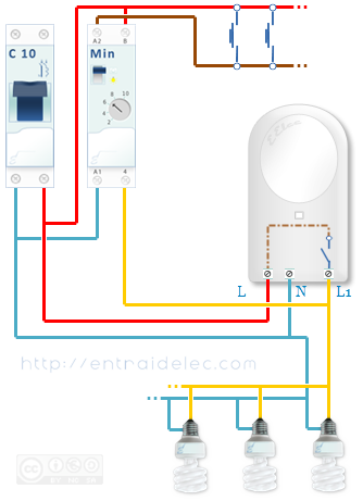

Искам да попитам дали тази схема ще проработи или не? Много ще съм благодарен за съветите ви!
ESPACE - майстор
Лампите са си лампи, датчика изпълнява функциите на бутон- естествено, че ще работи.
Малко по бавно ще палят и докато загреят да светнат едно убаво, ти вече ще си се мушна в асансьора :partyman:
DundyTheCroc - майстор
На луминисцентните и енергоспестяващи не им харесва много такъв режим на работа и бързо сдават багажа. За стълбище обикновени крушки с жичка или диодни ако не се краде много :-D
tonyags - помощник

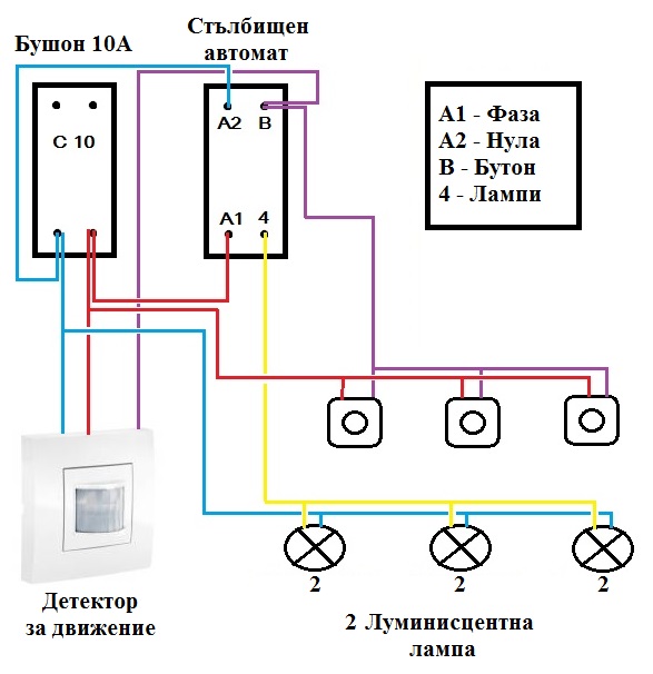

Много благодаря за отговорите! За лампите не мога да ги сменя всичките все пак и трябва да се съобразявам с това което има. За това питах дали ще работи. Да не говорим че ще трябва да сложа и контактор защото са доста лампи. Видях и друга схема за включване може би е по-добра какво ще кажете? Е разбира се лампите ще са луминисцентни - дали с тази схема няма да палят по-бързо?
ESPACE - майстор
Какво общо има според теб схемата с бързината на палене на лампите? Точно нищо. И втората схема ще работи, въпроса вече е колко са лампите и дали релето в датчика за движение ще може да ги комутира. С какво запалване са тия лампи - електроника или стартер и дросел? Колко са и с каква мощност?
tonyags - помощник
Лампите са около 20 броя със стартер и дросел мощността е мисля около 40 вата всяка така че ще се наложи да сложа контактор.
