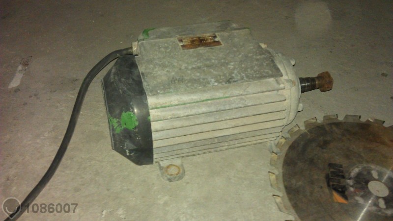

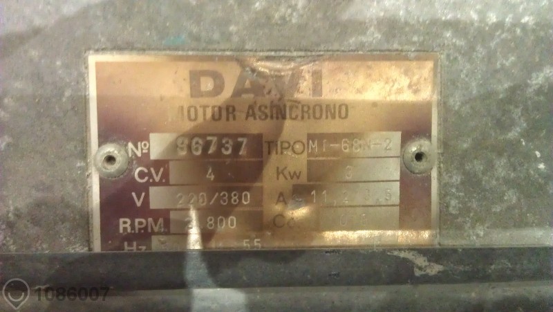

Попадна ми този елетромотор в продавалника става ли да се монтира директно под плот и да си бича гредички до 10 сантиметра, педече със задоволителен сряз?.Собственика не можа да ми обясни колко е диска .Ако го купя да си го монтирам под плота кой ще е най добрия диск за тези 2800 оборота и дали ще се показва достатъчно поне 10 сантиметра.Малко ми се струва опасно така директро на оста май така си е било оригинално и мотора е един такъв нископрофилен да се губи по-малко от диска?
