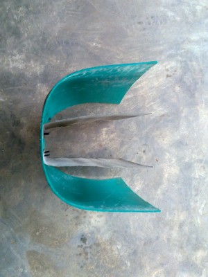

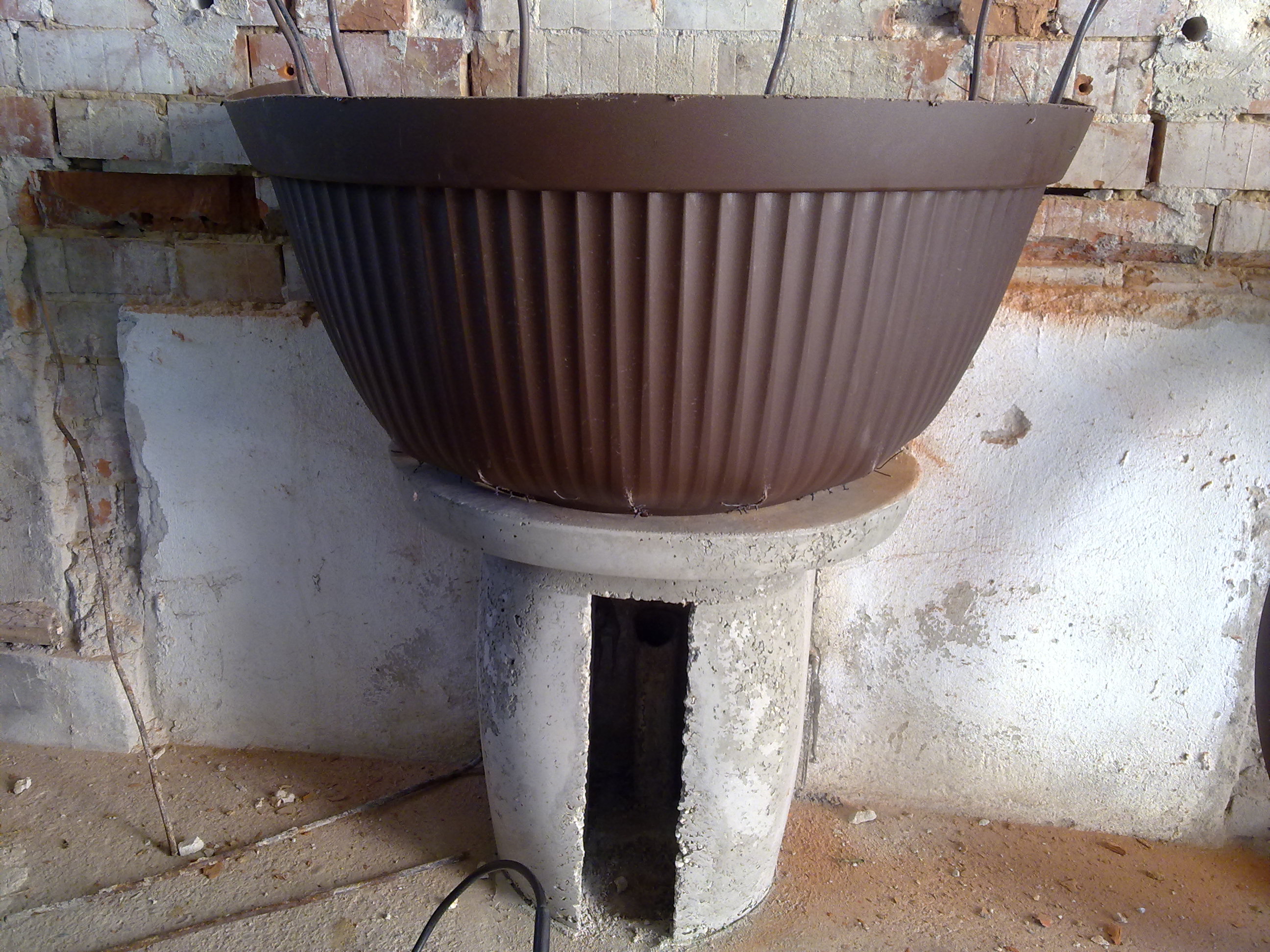

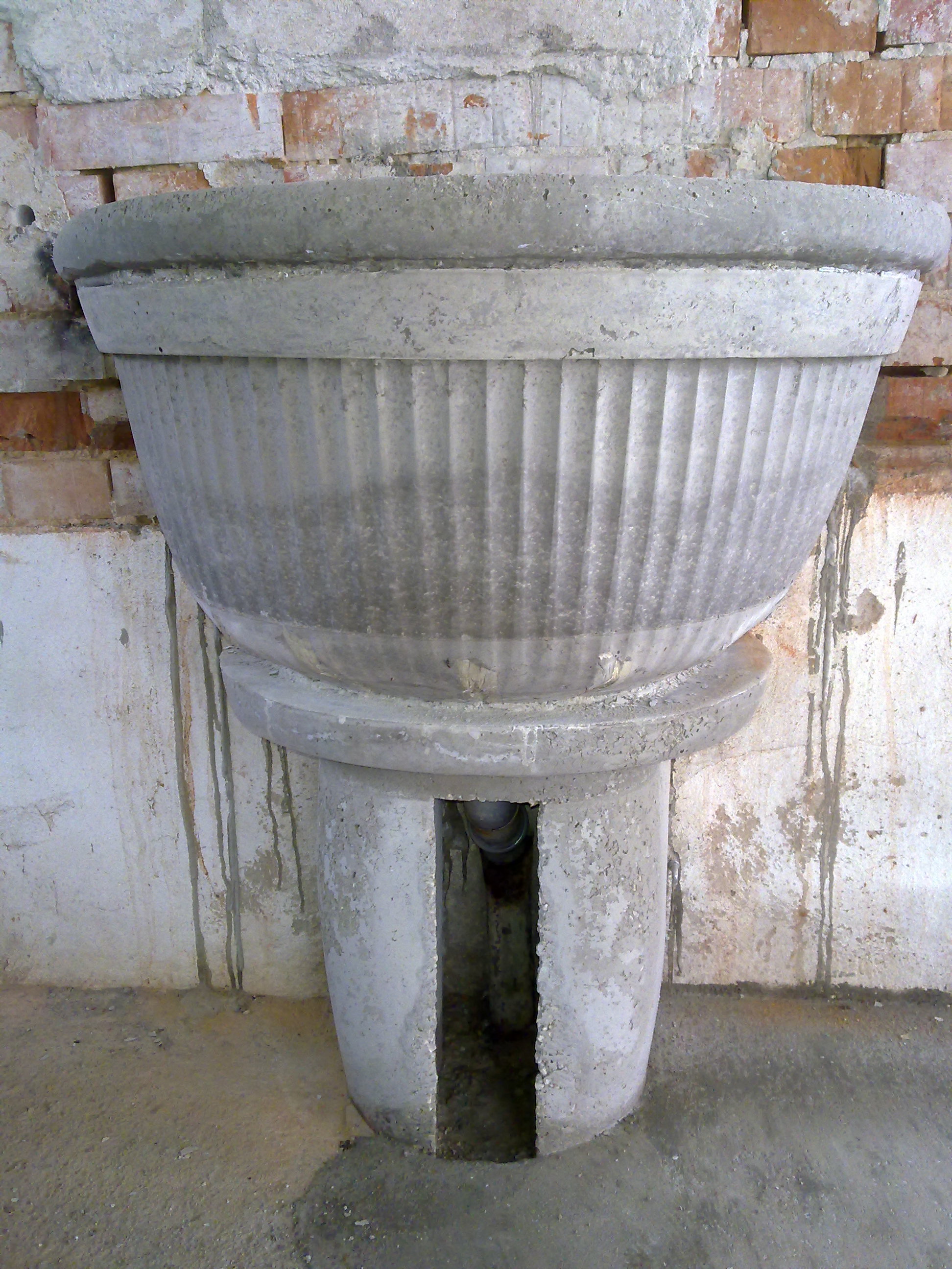

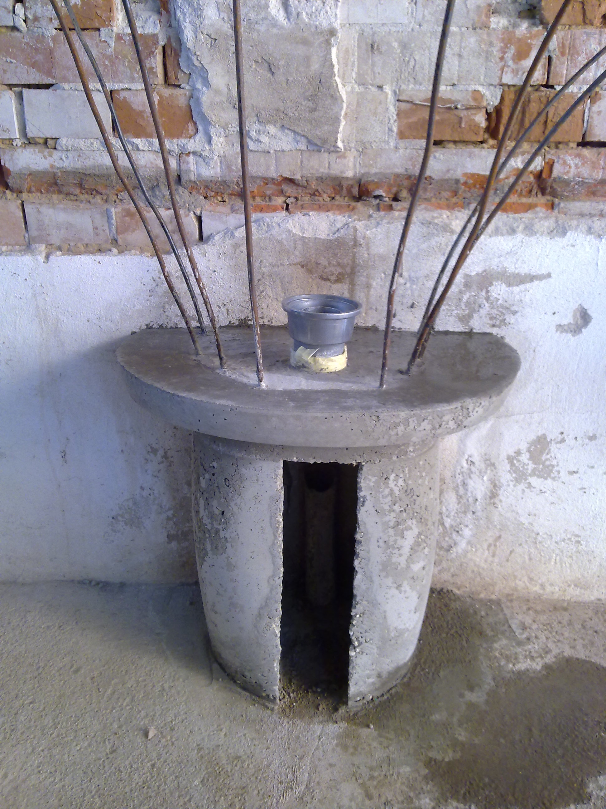

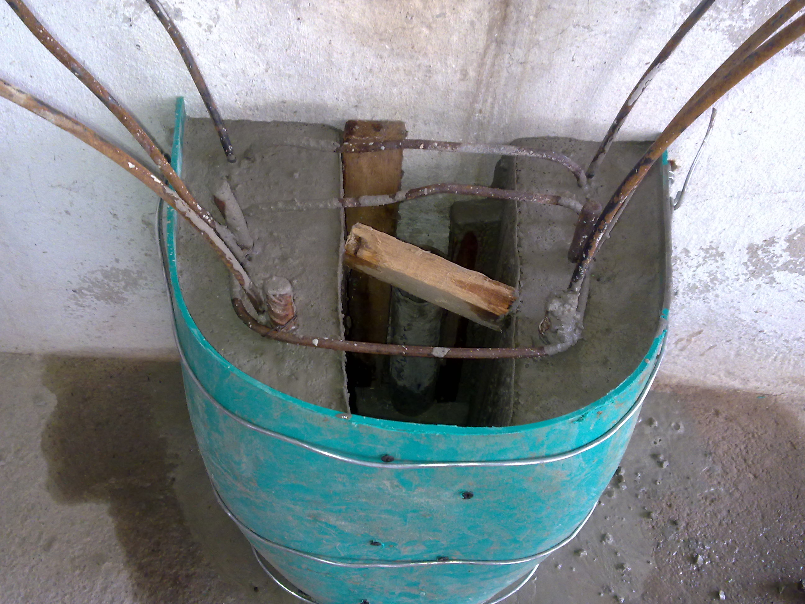

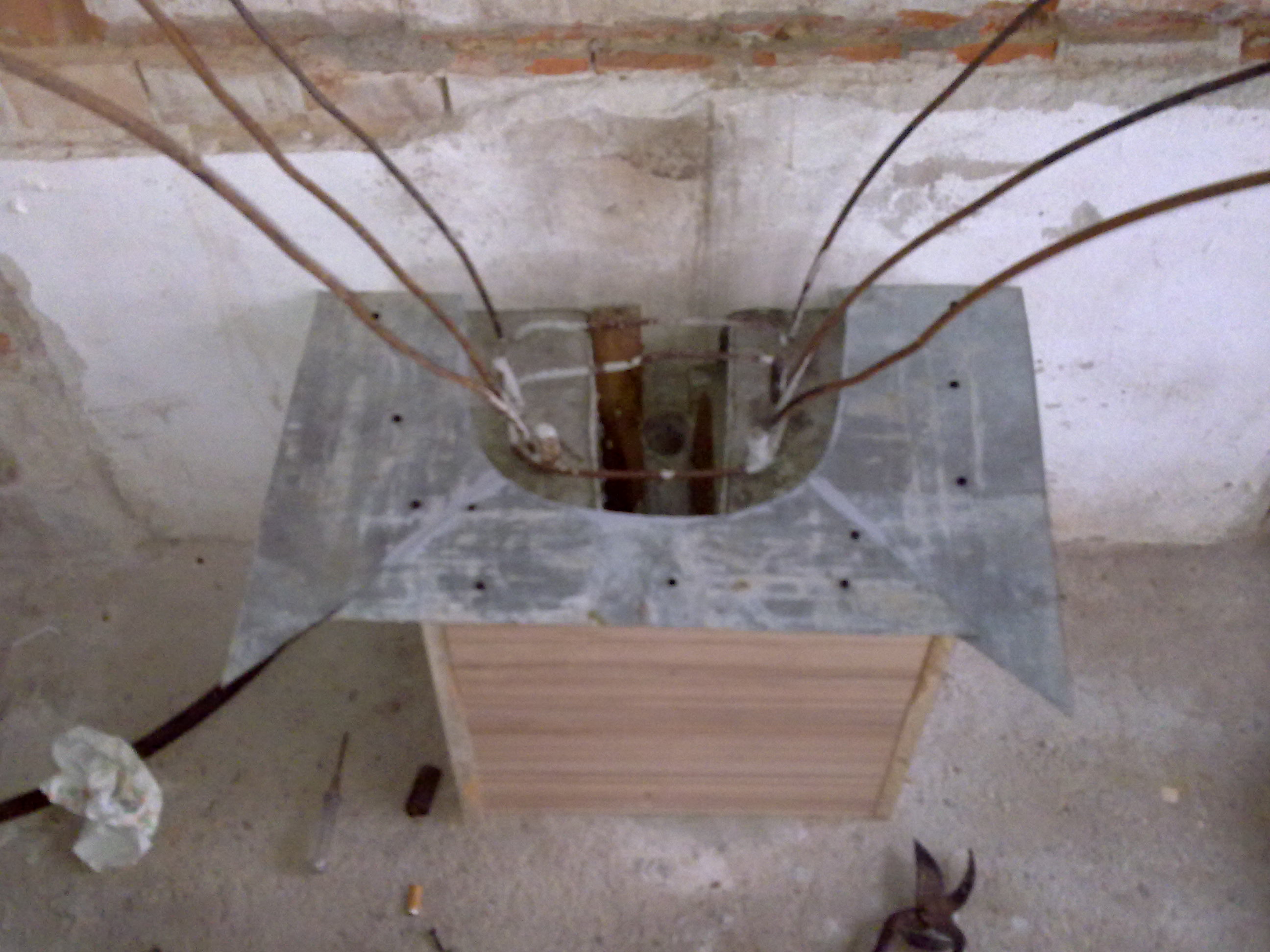

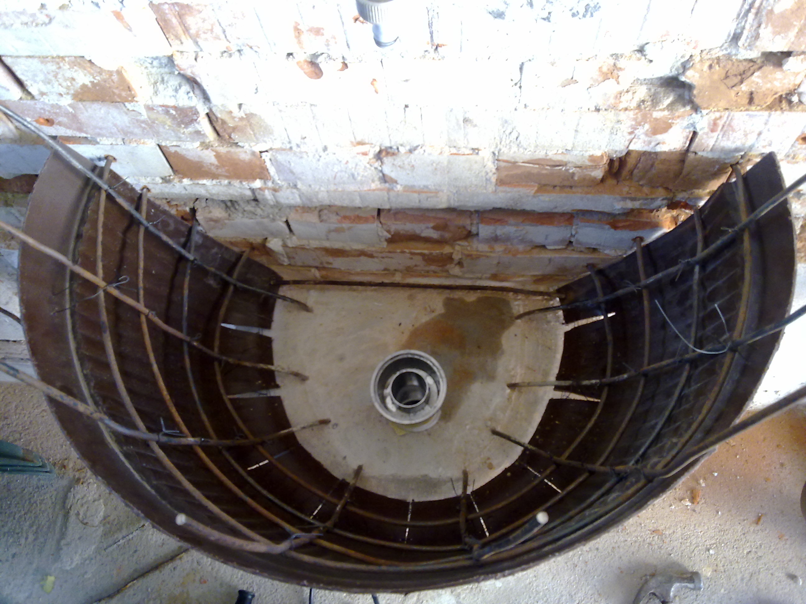

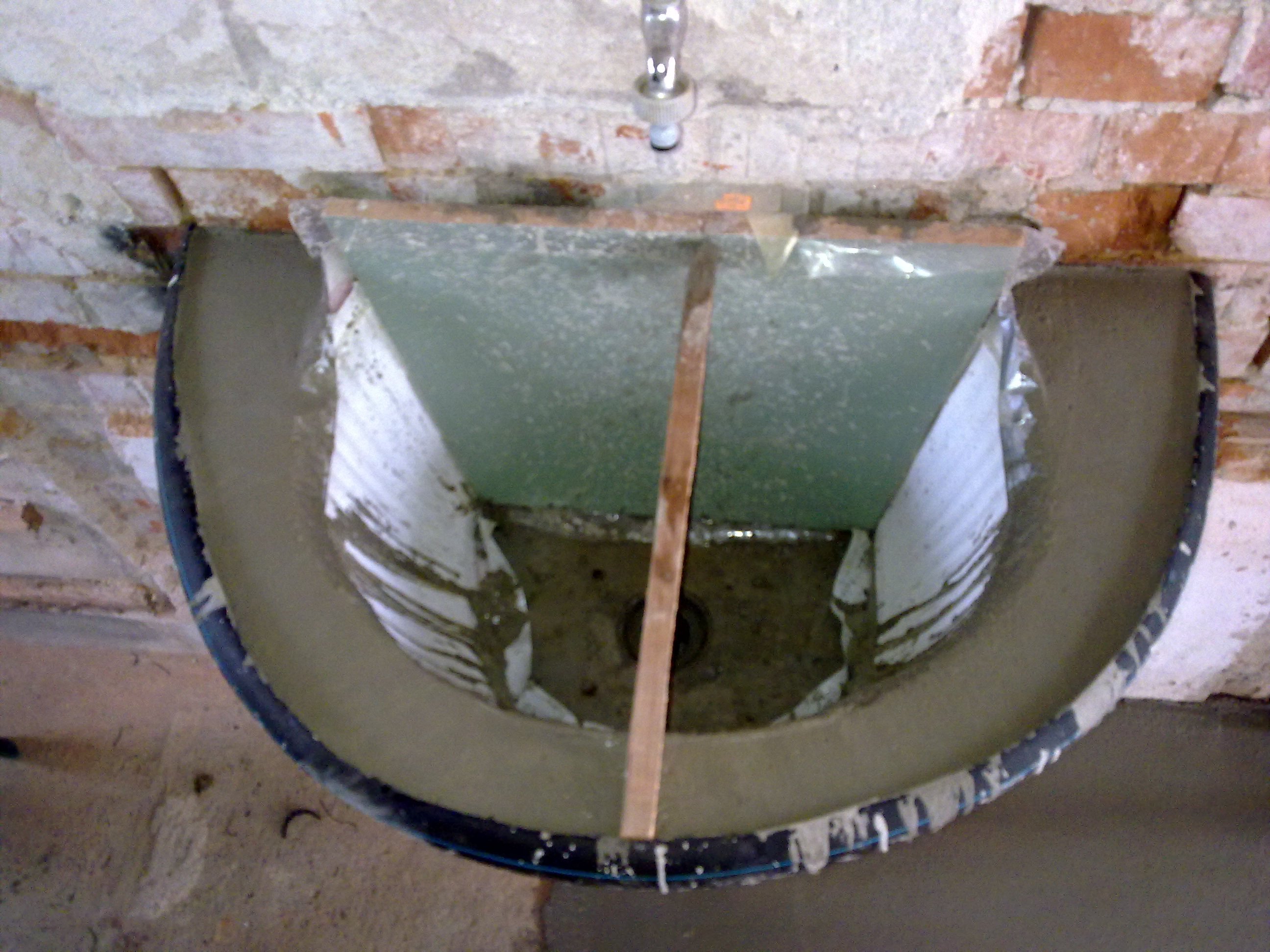

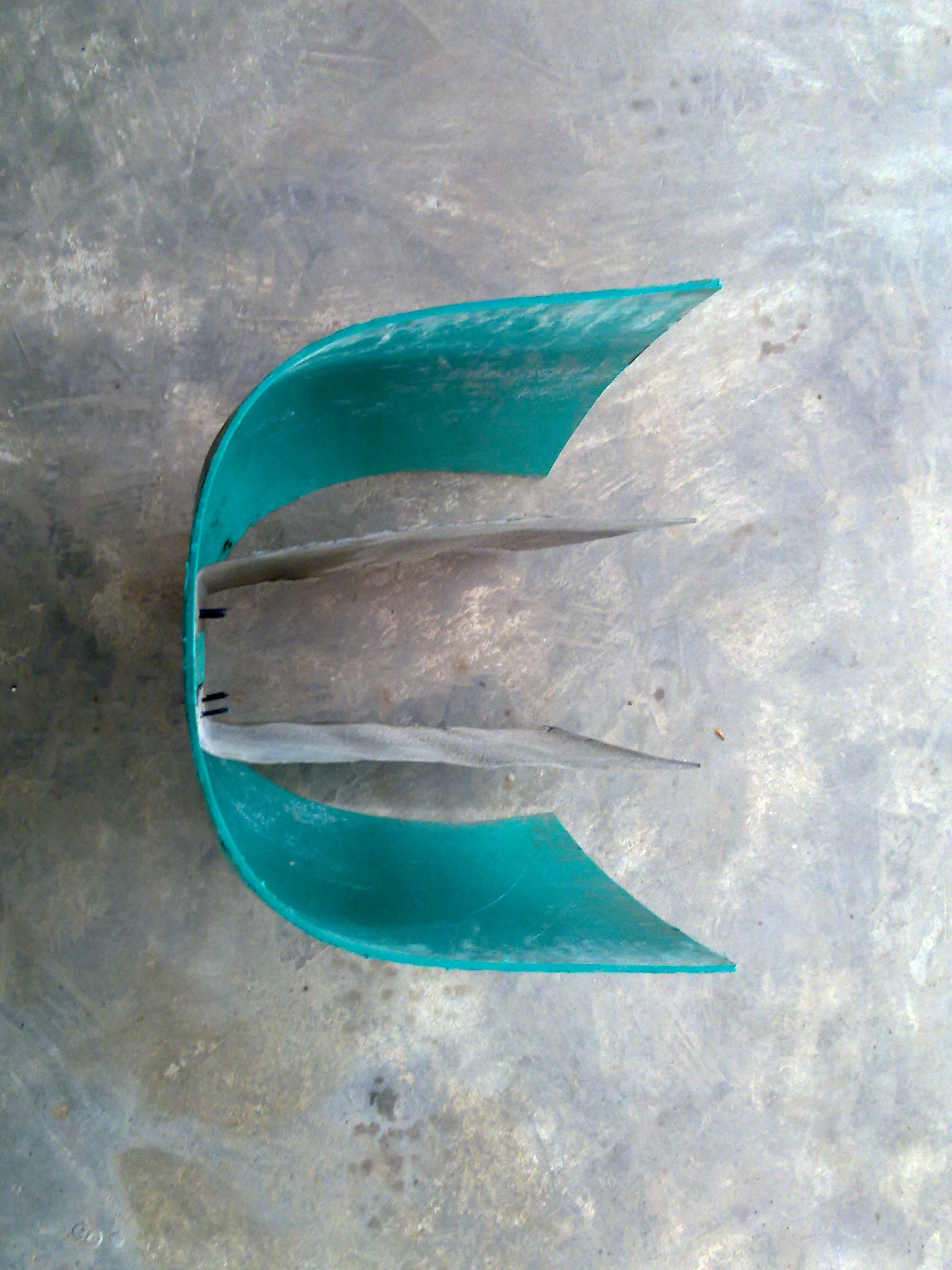

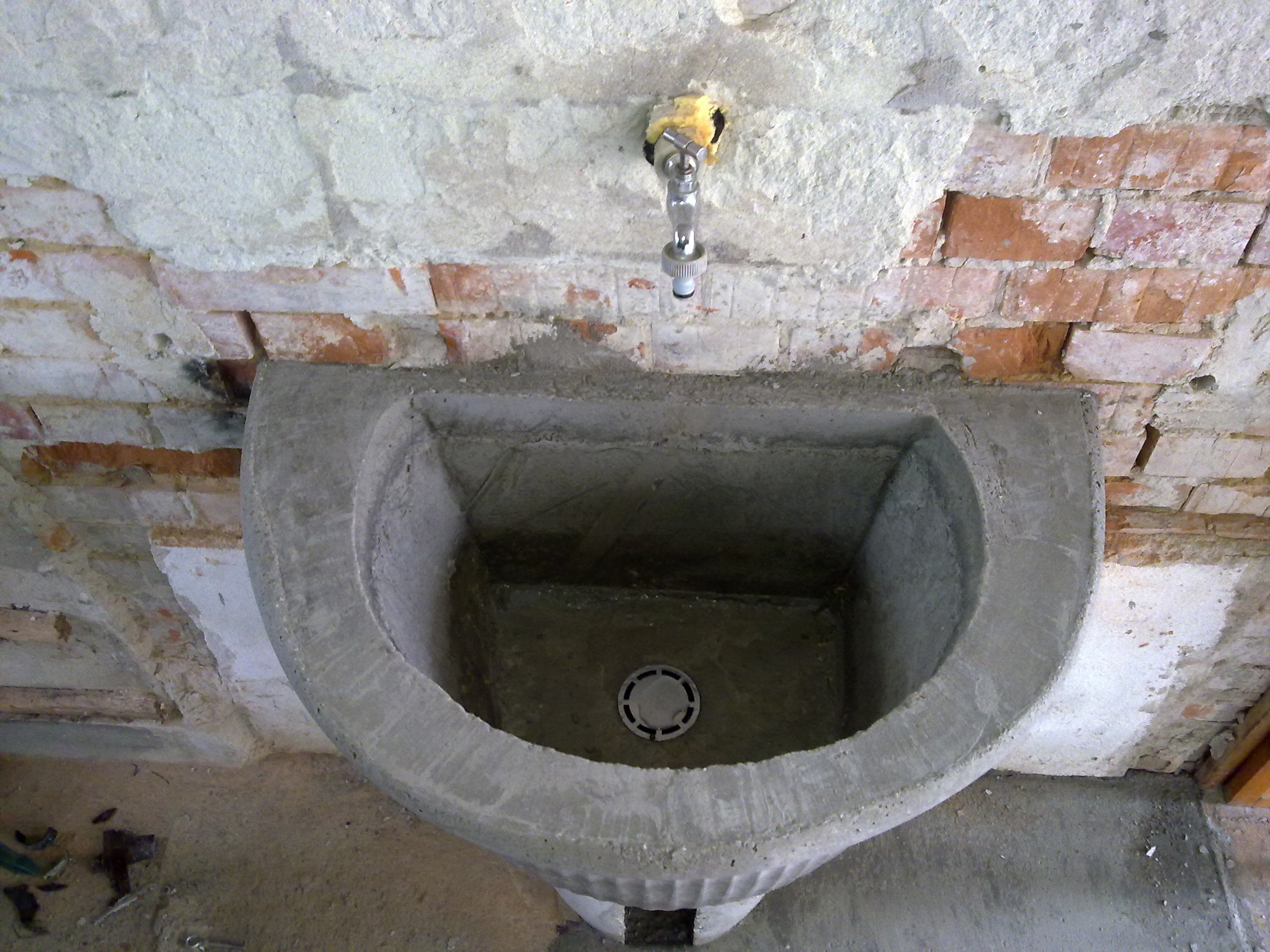

Имахме сравнително нова лята мивка на вън.....със стандартните размери,но заемаше прекалено много място и фаянса се ронеше....Хрумна ми тази идея-малко нетипична(в процеса на работа на моменти се ядосвах и отказвах,поради блокаж на церебрума
...и затова продължи близо месец)Отлято е на 3 етапа....Използвани материали:Арматура 8 и 16 мм....2 чувала мозайка 4 мм. по 40 кг....1 чувал 2 мм...1 чувал фин пясък ....и 1 торба 50 кг.силфатоустойчив шлаков цимент(общо 33 лв)...За кофража:2 броя пластмасови саксии с диаметър 38 и 65 см...подложка за саксия ...стар бидон...полиетиленова тръба фи-50...ламарина и остатъци от пдч (общо 29 лв) ...И ето го резултата ...

Благодаря....За серийно не ми се мисли...
..но ....който я е видял.....си поръча.....

Благодаря....Едва ли на целия форум му се е понравила...но.....
Идеята е подхвърлена.....и материалите са упоменати...Остава да намерите свободно време.....и да импровизирате
