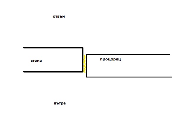

Смених дограмата и сега ми предстои обръщане. Стената е панелна и дограмата е издадена около 0.5 см пред стената. Как да я измажа. Има два вариянта, първият да я измажа до началния ръб, а втория вариянт да измажа с по-дебел слой и да застъпя дограмата с малко. Въпросът е, ако избера със застъпване, как да го направя, че да се получи равен и прав ъгъл.
защо така ти я монтираха?
такава е стената, а и дограмата е 70см широка
от външната страна има ограничителен ръб, схемата е много образна

Можеш да обиколиш дограмата с външен ъгъл за фаянс http://sima.bg/catalog/listing/cat/27
Чаро - Акълия
Режи пенЯта, мажи нещо на нивото на стената и захлупвай с това
според цвета на дограмата и размера на надстърчането, чрез силикон, монтажно или както дойде...

Е, чак 70 см не, но мисля, че е ясно за какво става дума. Аз бих залепил 2 см фибран на цялата въпросна стена и така ще се получи желаният ъгъл.
имах предвид 70мм, а не 70см ... предполагам всеки се е досети
това, което е най-красиво и правилно, да се измаже с гипс на 1см над профила на дограмата с 0.5см застъпване на профила на дограмата
въпросът е, че това може да го направи майстор, който само това работи
отделно, не е лесно да се работи с гипс
трябва да е равно като по конец, ъгъла да е прав ...
мисля, че всеки може да си го представи, не е нужно да пускам чертеж как трябва да бъде
някой има ли идея да обясни как става по някакъв алтернативен и по-лесен начин
