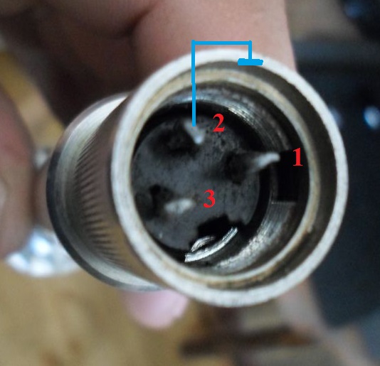

Колеги някой знае ли този микрофон как се свързва към домашно кино или компютър и по какъв начин

Мериш с милтиметъра,и където покаже съпротивление там запояваш жака,третия извод е корпус тои задължително се замасява.
За комп тоя микрофон не става.
Напиши модела на тоя БГ микрофон.

Изтъркано е точно където пише модела ,ее аз мислех че ще стане за компа.А къде мога да го свържа тогава ?

Това е динамичен микрофон и се свързва към вход за динамичен микрофон.
Всички компютри са с входове за електретни микрофони и там този микрофон няма да работи.
Трябва да му свържеш допълнителен усилвател, за да стане.
Микрофона е МД-80.
http://4605.bg.all.biz/mikrofon-md-80-g20854
Навремето ги имаше на много места - читалища, училища ... Струваше и някаква пара. В сравнение с професионалните микрофони не е кой-знае какво ама сигурно е по-добре от разните пластмасови китайски боклуци. Средния край - двойката винаги е маса/екран. Ако микрофона е несиметричен изхода му е между 1 и 2 или между 3 и 2. Ако е симетричен двойката си е независим екран а изхода на микрофона е между 1 и 3 крак. Лесно ще го хванеш с уреда. Съпротивлението му е 200 ома. Ето разпиновката на тези букси. Пък и комбинациите не са чак токова много и даже може да минеш без уред. Не забравяй че 2 винаги е маса/екран.

Всичко това ако решиш да го използваш де.

След като ти казаха изводите му ще ти кажа и как да го свържеш към компа.Намери 200 ома на кои крака са и го вкючи през някакъв кондензатор примерно 1-10 микрофарада към звуковата карта.За кратко може и без него но напрежението за поляризация на електертния го дърпа.
