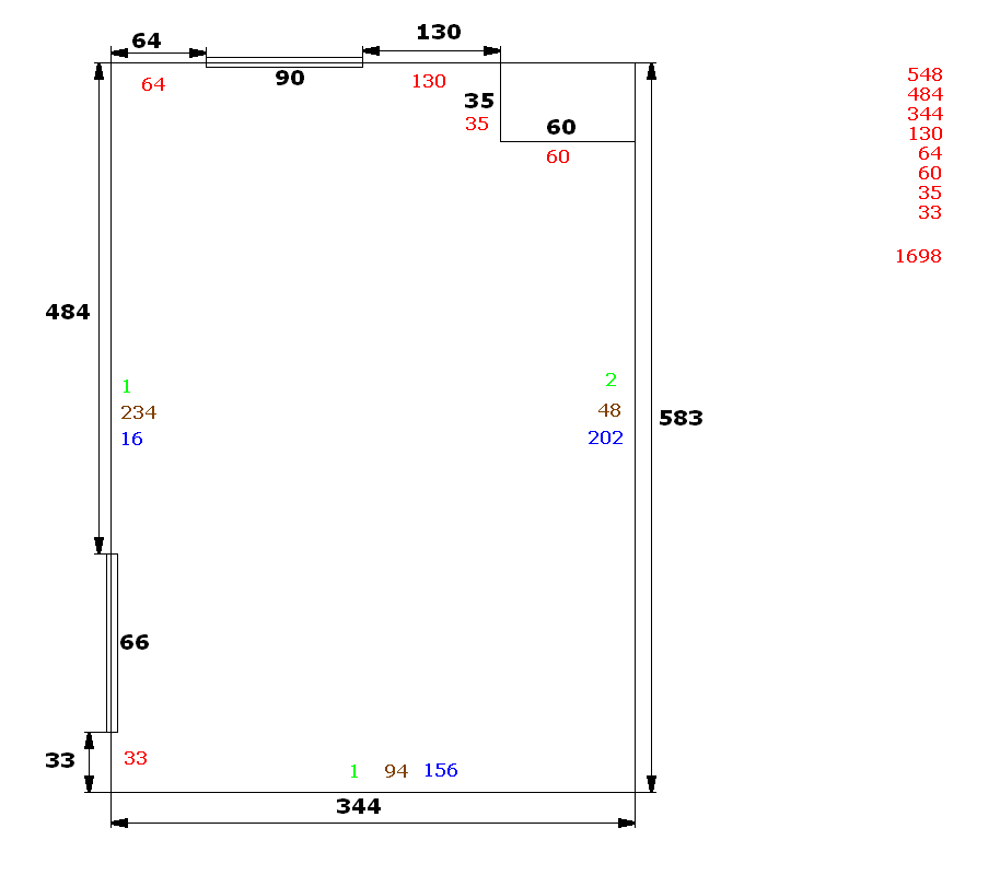

утре ме очаква монтаж на первази с кабел канал на ламиниран паркет, които ще ги закрепвам с дюбели.
Смятам да направя снимки и леко описание, което се надявам да е полезно на друг начинаещ "направи си сам". Ако не успея утре вечер, ще ги кача в понеделник и ще очаквам критика. За сега прикачам и схемата, която направих (ще я обясня малко по-късно кое какво означава).

Аз ползвах дюбел-пирони 6х30мм, по-бързо става. Дължината им подбрах така, че да захапват в предната стена на тухлата.

И при мен нещата не бяха по- различно защото е тухла. Тия первази с кабелен канал съм сигурен, че и сина на племенницата ми( на 11 години) ако му кажеш какво да прави ще може да ги монтира :) Е, все пак нека има и снимков материал, ще е полезен :supz:
Аа, не така, това е сложна работа, дори изчислявах колко и къде да са снадките спрямо мебелите. :)
Предполагам, че ще е лесно. Разбрах, че трябва да натискам паркета на долу, като се слага первазът. Утре дори съм си извикал подкрепление за мебелите.

Успех.... и пак ще бягаш до магазина за да смениш някой външен с вътрешен ъгъл или обратно :) , и аз смятах че съм изчислил всичко, но сега имам в резерв :-D . Новобранска работа, но човек се учи докато е жив :partyman:

Едно съветче и от мене- купи си свредло за стъкло, според дюбелите(вероятноФ6мм). Пробивай с него безударно с дрелка, така не се обрушва стената ако попаднеш между тухлите във варта и дюбелите влизат плътно и държат добре. Ако набараш бетон, дупчи с перфоратор.
Chefo77 - майстор
Не му трябва свредло за стъкло, един Multiconstruction на Bosch (със светлосин връх) е неговото свредло, ако се реши да пробива така. Неприятно става, че като го натиснеш малко и влезе рязко, блъска патронника в стената или перваза.
За винт и дюбел - вземи дюбели 6х30 и винтове с глава с широка периферия (копче) 32 или 40 мм. Така главата на винта няма да минава през отвора, който си направил на перваза.
И още нещо - това, което искаш да монтираш, се нарича перваз. Единствено и само перваз. Лайсна е нещо съвсем различно. И това, че някой го нарича лайсна, не означава, че е правилно. :wink:
