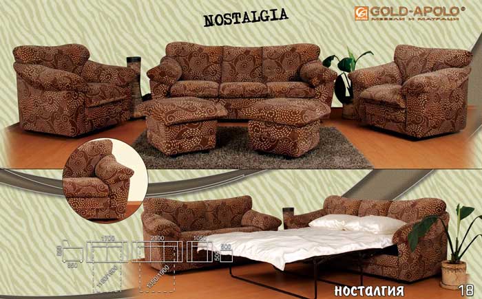

Здравейте. Много бих се радвала, да ми помогнете с ремонта на един диван. Дивана е такъв тип: снимката по долу
проблема е следния. Мъжа ми е 130+ кг. Оригиналната мрежа на това легло е махната и са се опитвали да я преправят. Това добре, проблема е, че няма оребрение в средата което да поема тежестта. И се получава следното. Мъжа ми като легне и аз се прекатурвам директно отгоре му. И това добре от друга гледна точка :-D .
Имам спомени за такива дивани, че "матрака" е оплетена мрежа от ремъци. За съжаление не мога да намеря такива, защото не знам, какво търся. Пробвахме с ламели, но тежестта е толкова голяма, че падат. Много е неприятно, докато спиш и нещо да ти тресне под гърба.
Моля ви дайте ми идеи, как да го подсиля в средата. Ако може снимков материал, наименования и линкове на това което ми предлагате, за да мога по лесно да търся в нашия град.
