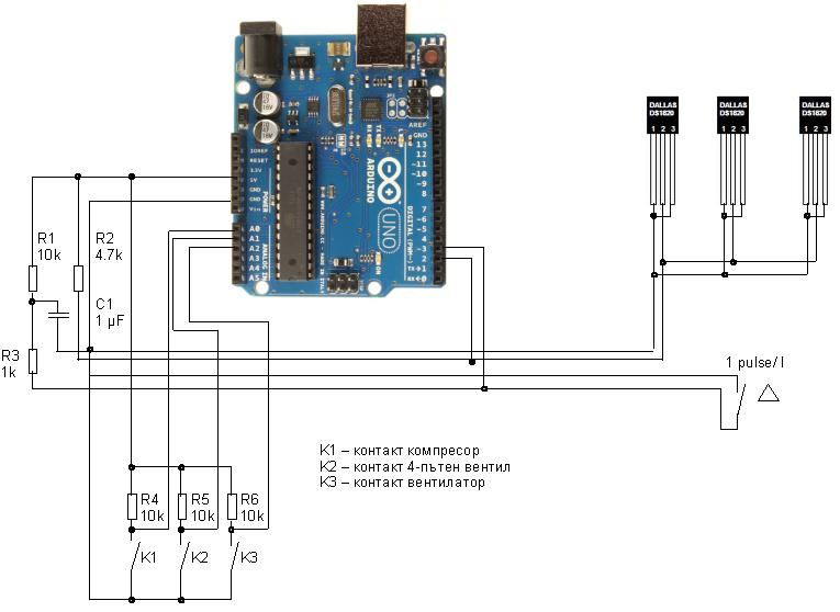

Направих показване на данните от термопомпата в интернет.
Използва се ардуино с етернет. Данните се изпращат през 1 минута на безплатния сървър
https://pachube.com/feeds/25242
Започнах да тествам и отчитане на получената топлинна енергия.
По-долу е текущия код за ардуиното.
Ако някой иска да го използва трябва да се заместят адресите на датчиците!
Също така трябва да си вкара и собствен ключ за pachube.

Цялата тая патаклама мисля да я реализирам и като ардуино шиелд, виж и моята тема http://napravisam.bg/forum/viewtopic.ph ... 00#p407700
Дай конкретни модели на контактор и датчик поток?

За потока ползвам водомер Minomess с импулсен изход.
За кой контактор питаш?
Видях по твоите схеми мерене на напрежение 220VAC с трансформатор. Пробвал ли си го? На ардуиното входовете са му за право напрежение - чудя се как ще мери променливо :?
Автоматичното намиране на адресите го ползвам само да си обознача кой сензор коя температура ще мери. Иначе не знам как ще се получи.

за контакт 1,2,3, грешка е че написак контактор, мислех си, че затваряш схемата с контактор
2v6 написа:
Схемата "повдига" синусоидата над нулата и става DC играене от 0 до 5V, пропорционално на входящото напрежение. В моята система не меря напрежението а съм го забил на 220. 90% е вярно, за мен е достатъчно. Нацелил съм с проба-грешка и косинус фи за термопомпата ми и също съм го забил като параметър.
В момента съм свързал успоредно на вентилатора и 4-пътния такива релета:
http://www.phoenixcontact.com/signal-le ... _31344.htm
Комплекта с цокъла е доста обемист и мисля да ги замествам с оптрони.
Някакъв примерен код за такова мерене на напрежение имаш ли? Не ми е ясно как точно да го пробвам :?

2v6 написа:
им си библиотека готова, ето:
https://github.com/openenergymonitor/EmonLib
има примерче с мерене на ток и напрежение

2v6 написа:
това с релетата и мен ме дразни, механика е все пак.
За оптроните имаш ли готова схема, аз мисля да ползвам това

Да, и аз минах на тази версия на средата за програмиране на Ардуиното:
http://arduino.cc/hu/Main/Software
В приложението съм компресирал цялата папка libraries (различават се от тези за предишните версии!).
За оптроните мисля че схемата ти е малко сложна.
На платката на моето външно тяло се подават сигналите с 220 VAC през оптрони, но дори няма обратните диоди. Не ми е ясно как не горят. Съпротивленията са 68k и са доста мощни, предполагам поне 2 W. Според мен е най-добре на входа да има грец. Така би трябвало да работи добре и с голямо съпротивление, примерно 120к, съответно с по-ниска мощност, защото и двете полувълни ще минават през диода на оптрона. Фототранзистора на оптрона ще пробвам как ще работи директно към вход на Ардуиното и евентуално с някакво съпротивление към маса...
