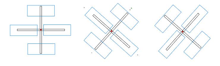

Имах за 120. Бяха 4 кошнички - две хоризонтално, две вертикално - над и под хоризонталните (на кръст). При стартиране заемат положение 45°. Следчас се завъртат, по-скоро накланят на другата страна под същия ъгъл (ход 90°).

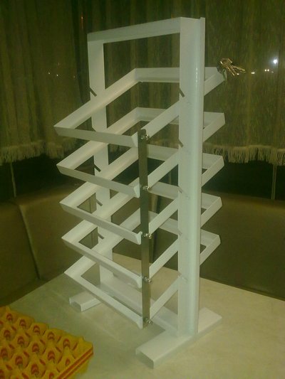

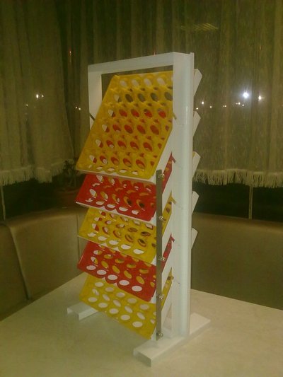

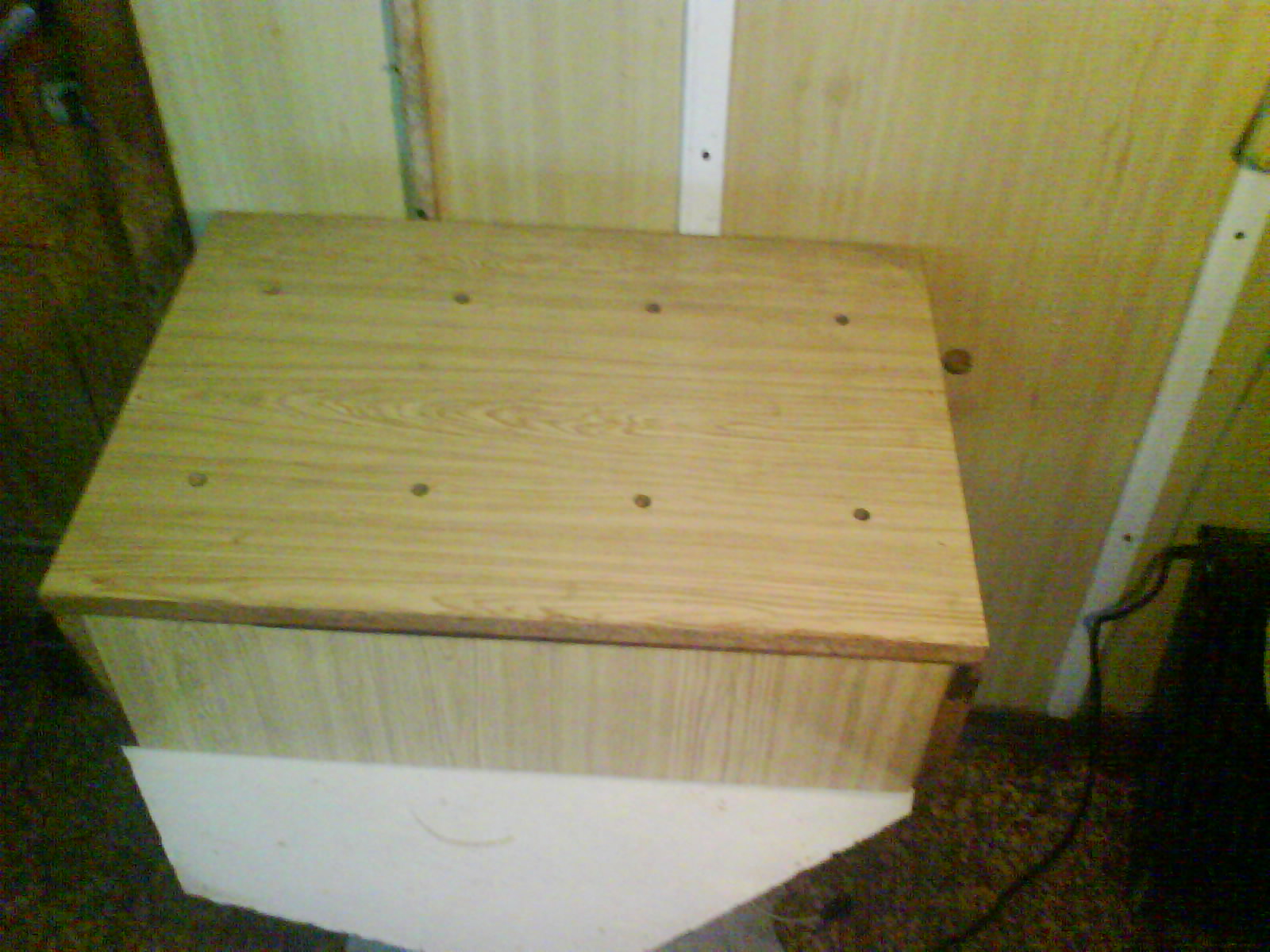

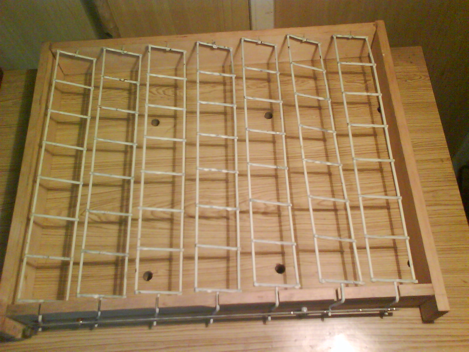

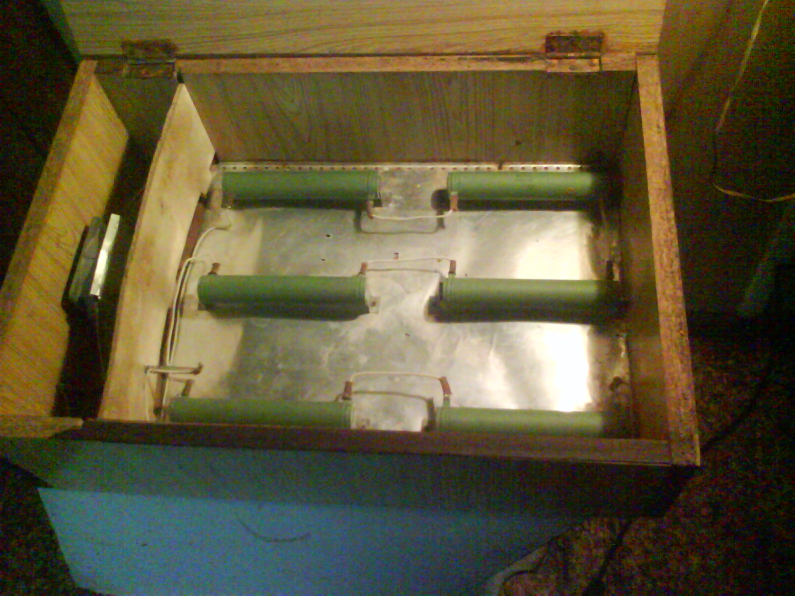

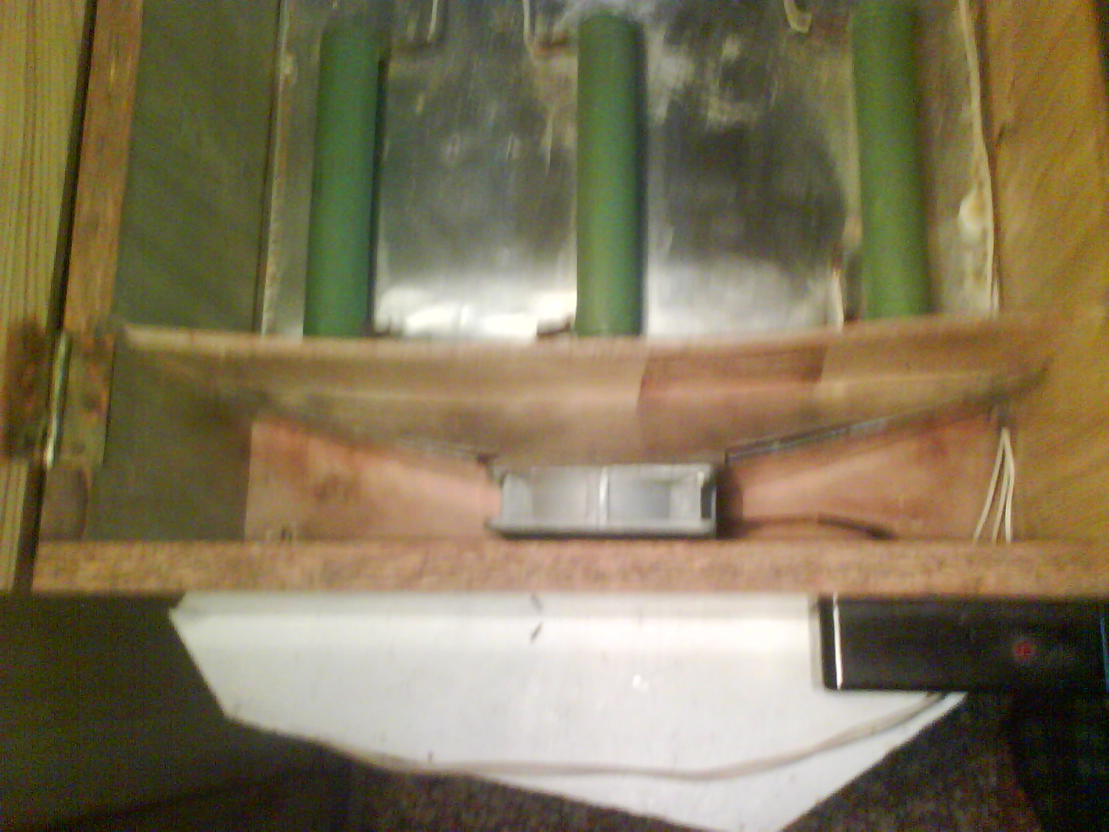

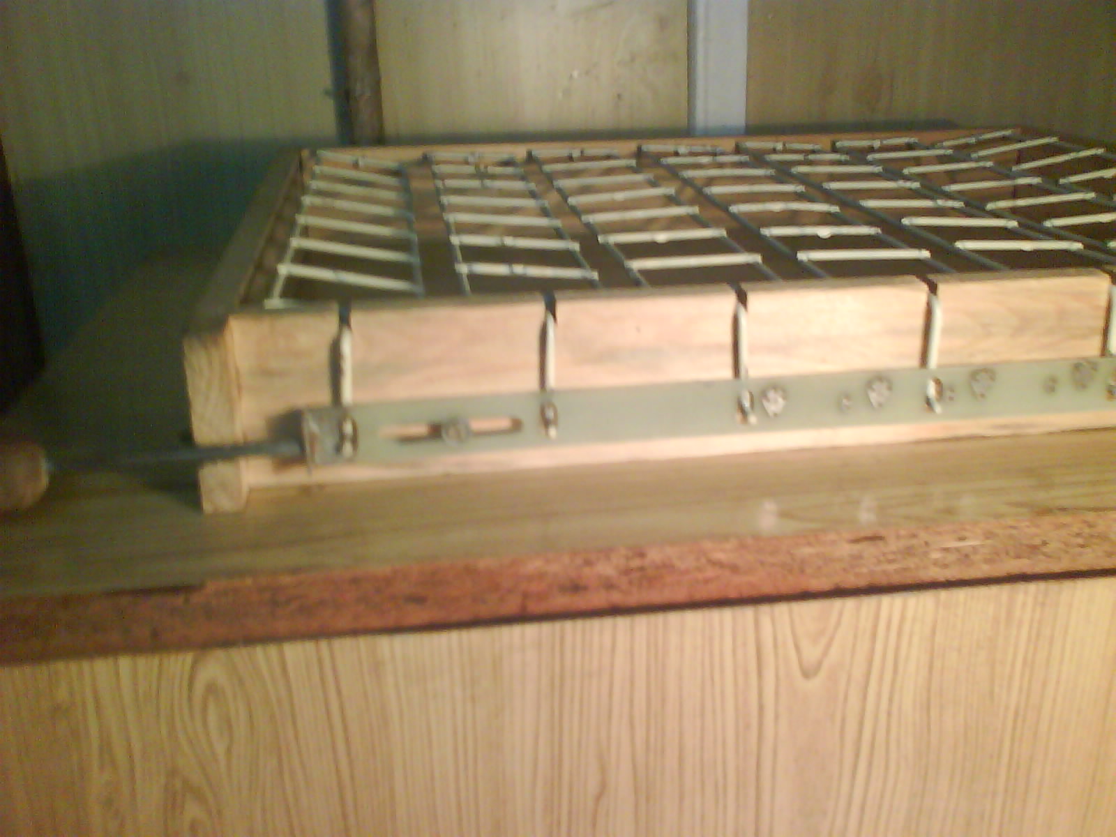

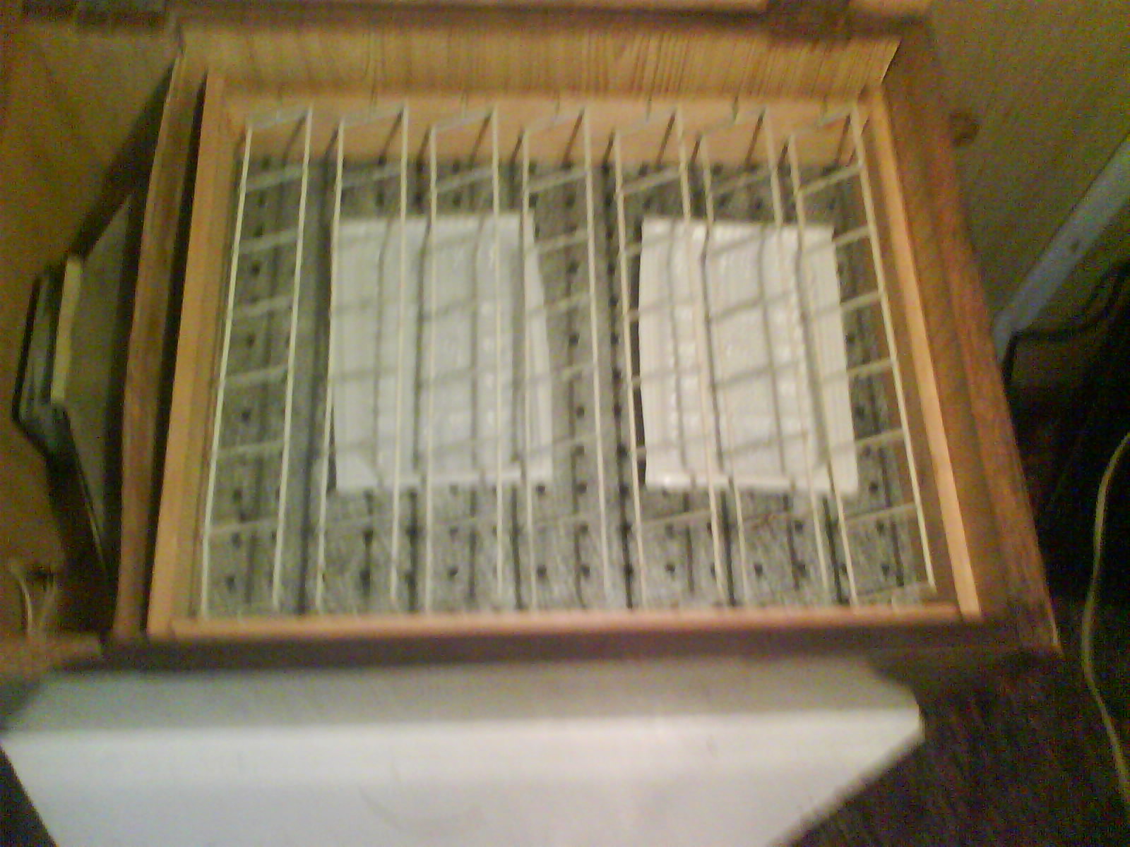

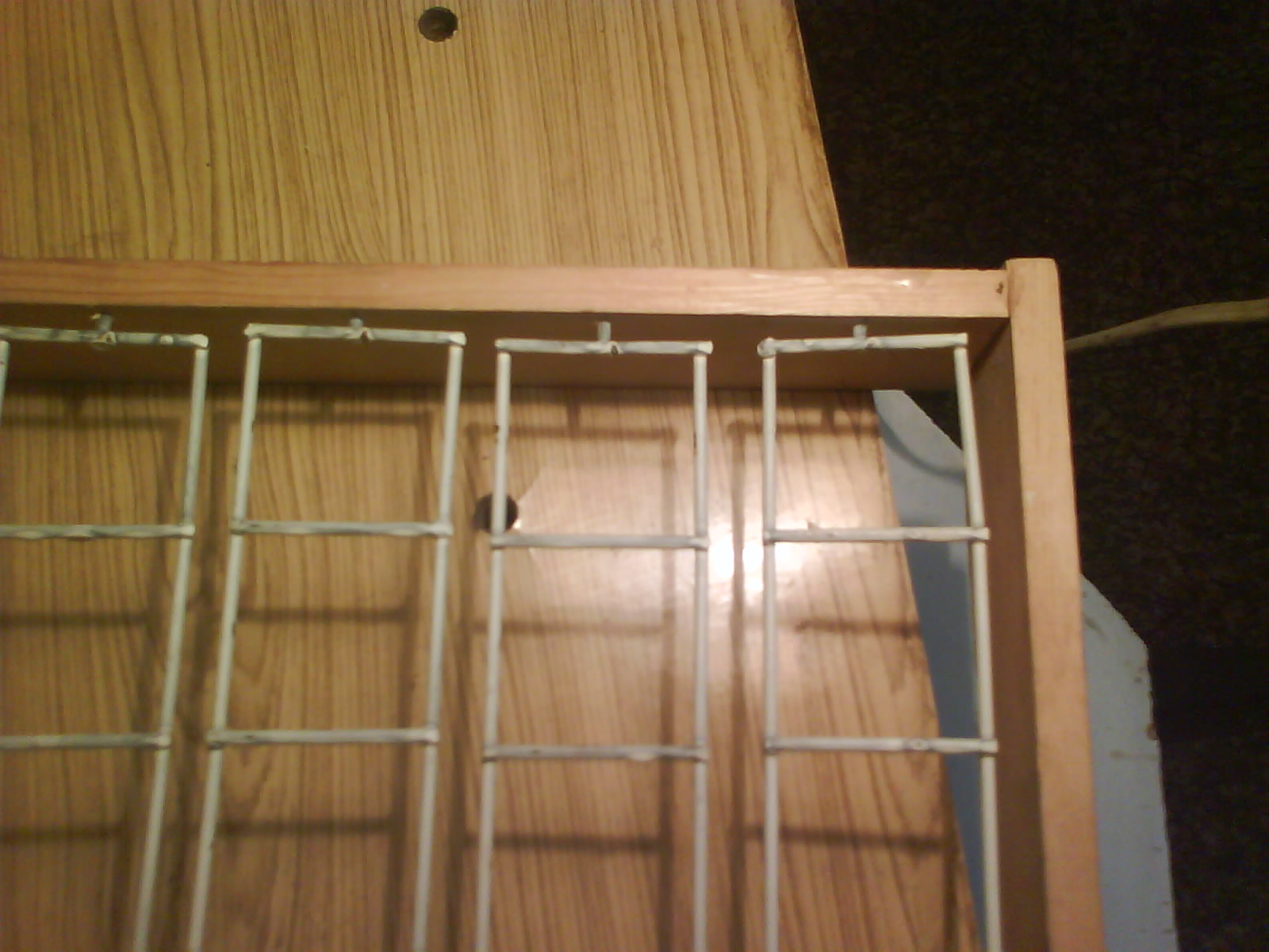

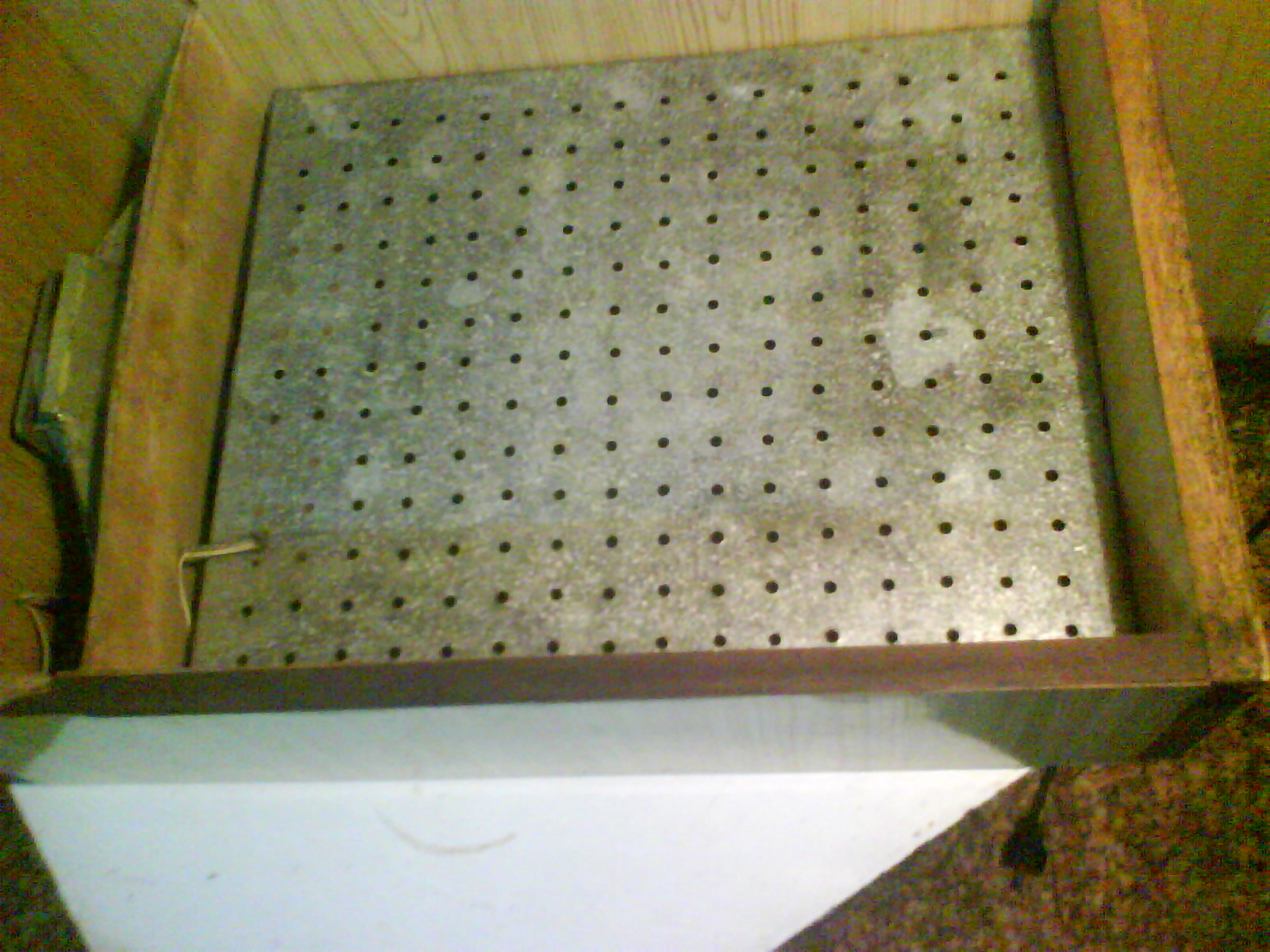

Избрах (и направих) тази конструкция:

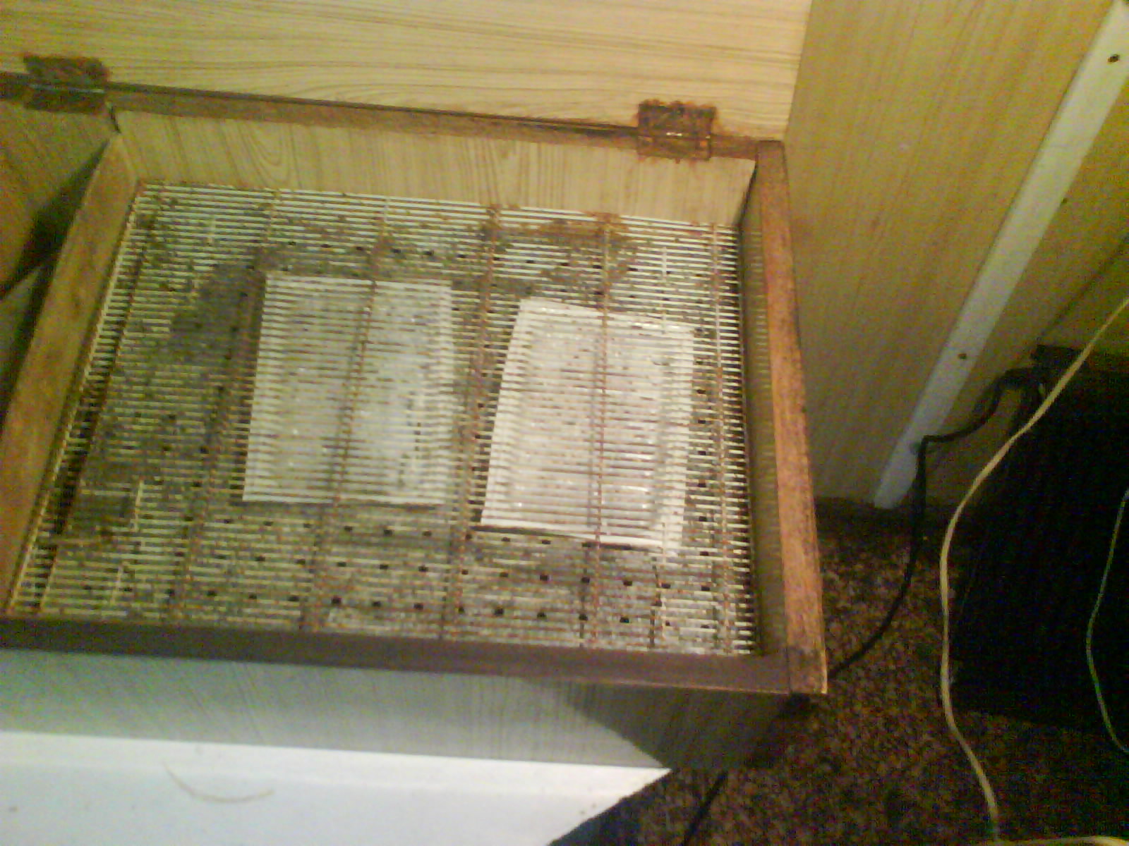

Аз има този инкубатор от 20 г, е не съм люпил всяка година, но доста е ползван..
Като устройство и манипулации е елементарно, но събира само 49 яйца, а за една селска къща се налага по 2 -3 пъти да се зарежда,а това е проблем..
Средно от 49 яйца съм вадил 30 пилета, като понякога само 5-6, а понякога 35-40, но това зависи от яйцата.
Досега ми е правил проблем само с електрониката, дори сега пак се магарясва... не поддържа постоянна температура, но...каквото стане, а след като се излюпят, ако не се скапят, ще сменяме електриката..
Илчо Илиев - майстор
Обръщането на яйцата става наведнъж с издърпване/натискане на едно лостче..., след 18-я ден се слагат на решетка и там се излюпват...
