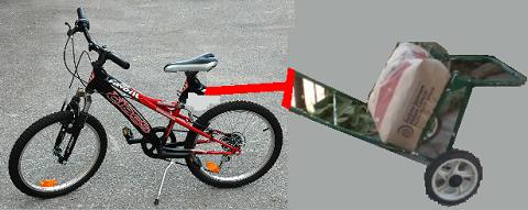

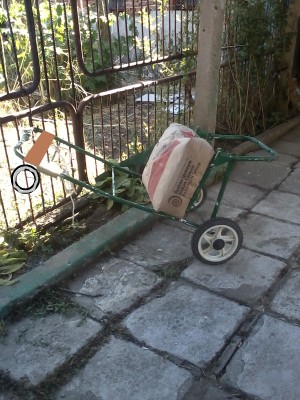

това лято пробвах да преправя една ръчна количка да се тегли от велосипед и почти успях но нещо не стана.Днес попаднах на тази количка искам една идея
моята количка е от старите с две колела (пласмасови) аз добавих едно отпред с диаметър 100мм..Тъй като не съм снимал количката след трансформацията затова съм цъкнал една схемичка в пейнт на това как изглежда.
Въпроса ми е как да сложа още едно колело (не държа да е същия модел хубаво ще е ако е с надуваеми гуми) и двете да се въртят както тези на тази количка от снимката от продавалник.

alsted аз се сетих за това но като сложа нещо по тежко например както е на снимката торба с цимент няма хубава опора (ипробвал съм го още лятото този метод от идеята на количката която MamaMy е дал) затова сложих още 1 колелце за да не мисля върху това дали ще издържи само на две колела и килограмите който нося с 2 ще са по малко отколкото с 3.затова сложих 3 то колелце отпред по средата на дъската която е на една от снимките.Само не разбирам механизма как тези две предни колела от количката от продавалник се въртят аз искам само механизма на работене имам идея че на каруците е нещо подобно но тъй като вече отдавна нямаме каруца немога да видя.Затова ако някой може да ме светне как след като махна предното колелце да добавя още две с вътрешна гума http://bazar.bg/%D0%BE%D0%B1%D1%8F%D0%B ... %D1%84260- и как да се въртят наляво и на дясно? него разбирам тва пусто устройство а изглежда простичко.

Планката е горна част на лагер,който поема тежестта и частта отдолу е другата част на този аксиален лагер.Освен това оста на колелото е изместена от оста на аксиалния лагер и затова в зависимост на коя страна се даде усилие ,то колелото се завърта в обратна посока и по този начин се върти наляво или на дясно.

nv952,иди в някой голям магазин и разгледай количките за пазаруване,хвани и бутни на ляво ,на дясно и ще разбереш как става.

Да ,същото е и с инвалидни колички,задвижвани ръчно,дори и контейнерите за смет са с колела на този принцип,колелцата на офис столове и много други.
