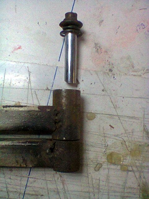

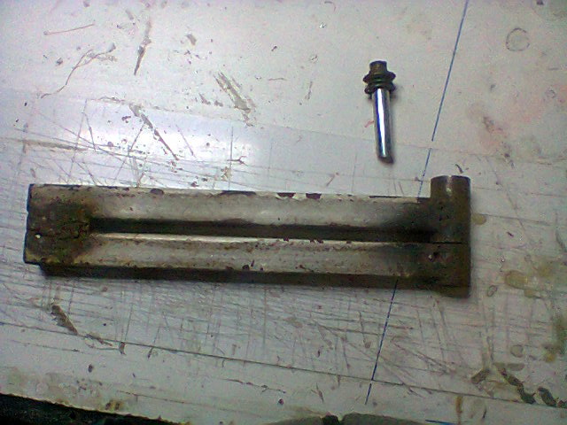

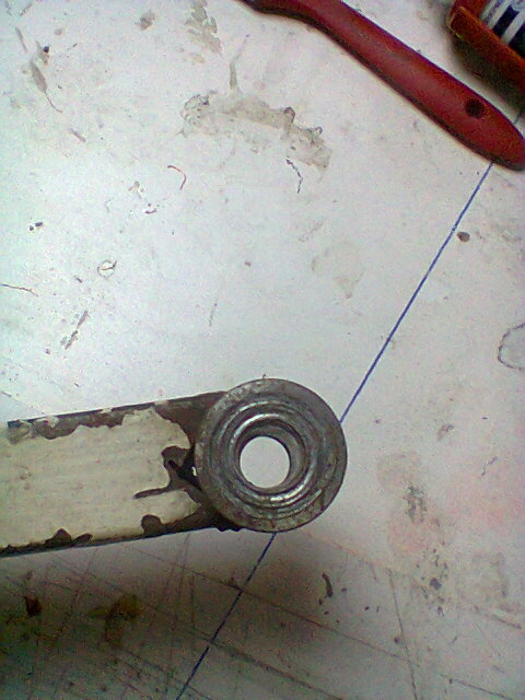

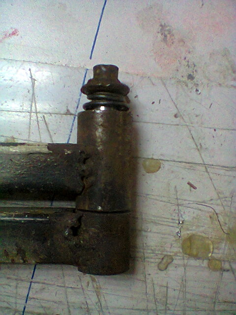

С простото приспособление от снимката и ръчна преса с около 350 кг. натиск дупча 0.5 мм стоманена ламарина. Диаметър на отвора - 13 мм. Със същото и пневматична преса при около 800 кг. натиск пробива 0.95 мм. ламарина. По-дебела не ми се е налагало да дупча, но и с наличната ми пневматична преса не мога да вдигна повече от този натиск, а определено започва да изпитва затруднение. Поансона е от стержена на автомобилен амортисьор. Матрицата е от високовъглеродна стомана - закалена. Луфта между поансона и матрицата е около 0.1 мм., за ламарини над 0.1 - 0.2 мм не е необходимо по-добра точност. Заточването на поансона е важен момент. Бях пробвал различни начини на заточване и този, който се вижда на снимката се оказа най-удачен, защото в първия момент когато започне рязането се събира цялото налягане върху сравнително малка площ от порядъка на 1 - 2 кв.мм. и успява да пробие ламарината - след това действува като ножица. За 1.2 мм определено ще иска поне 1200 - 1500 кг. натиск. Дано да съм помогнал!
