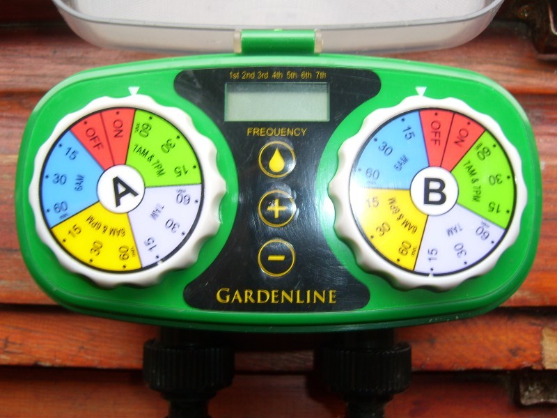

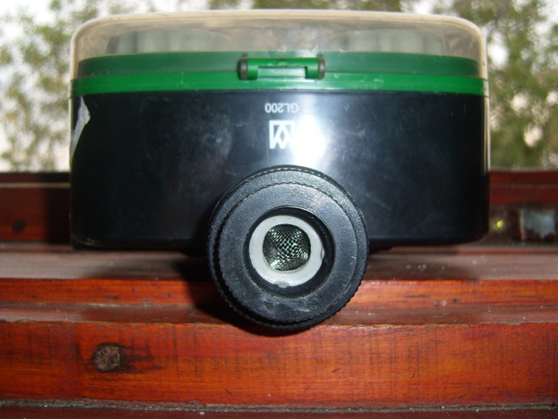

намерих един часовник за поливане и въпроса ми е ако някой има такъв закупен от продавалник какъв е интервала на поливане и дали сте доволни

Така като гледам двата изходящи маркуча могат да се програмират поотделно. А защо не каза каква е цената на това нещо?
25 евра, а в ПОрдавалника- 35 лв.

то че може по отделно да се включат маркучи е ясно но и тези от обявата не можаха да ми обяснят какви са опциите за нагласяне на вкл и икл на водата имам предвид да ли е като ел таймерите за седмица като има вкарана програма и да си работи или всики ден трябва да се найстройва и също аз така на мен ще ми трябва за до 5-10 мин на ден

автоматично включване и изключване
подходящ за всички стандартни 1/2 "конектор системи
Автоматично активиране и деактивиране
Поливането може да се настрои
сутрин от 6 часа или 7 часа
Сутрин и вечер от 6/18Uhr или 7/19 часовника
Поливане продължителността се настройва:
15,30 или 60 минути
Адаптер за 1 "3/4" 1/2 "
Това изрових от нет- а и го преведох с преводача. Дано ти помогне :?

Таймер ( програматор ) за поливане – двуканален Таймера има един вход и два изхода. На входа се захранва от източника ( чешма, помпа и т.н.), а към двата изхода се свързват маркучите за поливане. Притежава вграден часовник за реално време, който може да се сверява на 24 часово време ( АМ-предиобяд и РМ – следобяд ), може да се настройва колко дни в седмицата да полива. С натискане на бутона, на който е изобразена „капка”, се премества капчицата на дисплея. Когато е под числото „1”- полива един ден в седмицата; когато е под „2” полива два дни последователно; когато е на „4” – полива 4 дни последователно, а на „7” – 7 дни последователно ( тоест цялата седмица без прекъсване).

Не купувайте този боклук!
Аз се минах с два.
Не е с електромагнитен клапан, а моторче, което посредством 5 зъбни колелца/от някаква мека пластмаса, които често се разместват/ отваря или затваря. Програмите му са както се виждат на снимката - само в 6 ам, само в 7 ам, 6 ам и 6 рм, 7 ам и 7 рм по 15, 30 и 60 мин всяко. За двата клапана е по отделно. Като дните от седмицата мисля, че се програмират - всеки ден, през ден, през два дни, през три дни, през четири и така до седем. Батериите се харчат като топъл хляб, спира в каквото си иска положение/аз разкачах тръби в 2 посред нощите, защото спря в отворено положение/ и няма начин да го завъртиш ръчно. Най-големия проблем е, че не знам какво се случва с тялото на клапана/което всъщност представлява сферичн кран, ама от пластмаса/, но след 2 седмици се движи толкова трудно, че моторчето не може да се справи и само харчи батерии. Има си някакви датчици, крайни изключватели, които му казват кога да спре да се върти и ако не се задействат след 20-на секунди, изписва някаква грешка на екрана и опитва отново.
Не си заслужава нито парите, нито нервите. За мен това са боклуци, който са били за изхвърляне, но ... сещате се. Не купувайте.
