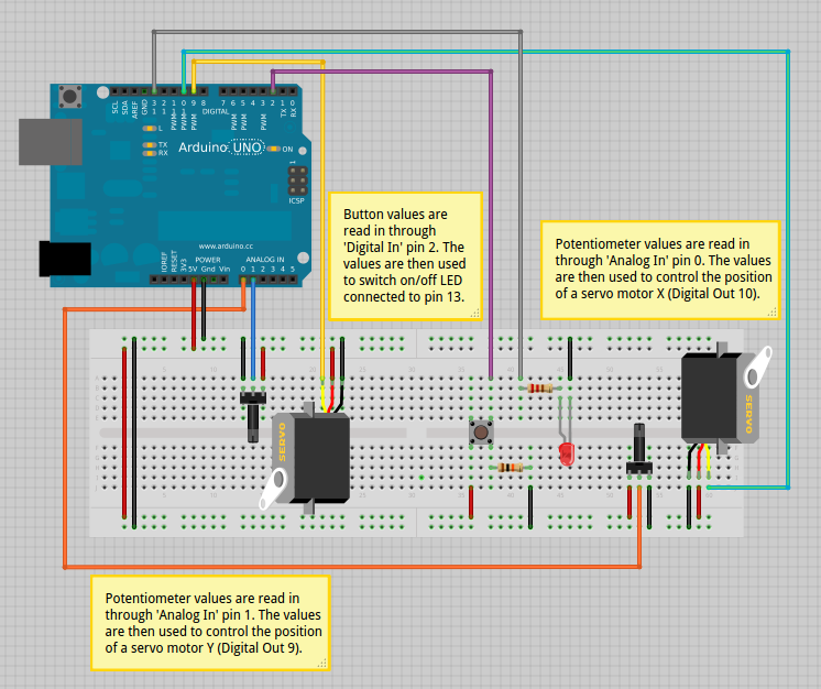

Отскоро се занимавам с Arduino (уж заради сина ми).
Реших да ви покажа първия по-цялостен проект който сътворих.
Целта е лазер да рисува надписи и картини на стената.
Технически казано: платка Arduino управлява два servo-мотора (движение по X и Y), които насочват лазерна писалка, която светва когато трябва. Данните за позициониране и кога да свети лазера се подават от компютър.
Все още не е завършен, но ето до къде го докарах.
Реших да вървя стъпка-по-стъпка.
Пръва задача: Изцяло ръчно управление от Arduino.
  • За целта добавих 2 потенциометъра (определяци позицията по X и Y) и един бутон за светулката.
    Идеята е да се получи нещо подобно - https://www.youtube.com/watch?v=IiQlqlPleQE
    Отдолу съм прикачил схема на постановката. (Спретнах я с Fritzing)
    Схема

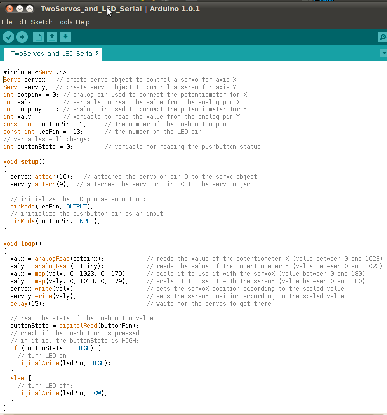

    Код за управление.
    Код
    Мисля, че няма нужда от обяснение. В схемата и кода има достатъчно коментари.
    Резултат: Работи със страшна сила. :)

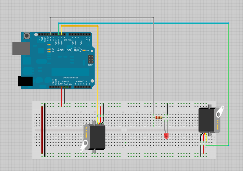

Втори етап: Автоматично управление от компютър.
  • Схемата е доста по-проста. От по-горната схема остават само двата servo мотора и диода. Потенциометрите и бутона се махат.
    Данните са записани във файл, който се подава през USB-порта.
    Файлът е в CVS (Comma Separated Values). Формат на данните: завъртане по X, завъртане по Y, да/не(за диода), скорост
    Кодът е почти готов. През уикенда ще го пробвам на реалната постановка.
    В понеделник ще кача финалната версия.

STEPER написа:
Серво машинките от какво са? Намират ли се на пазара?
Привет.
Използвам серво модел HD-1160A - http://www.robotev.com/index.php?cPath=1_40_45
Комплектът Arduino е този - http://www.robotev.com/product_info.php ... cts_id=222
Като съм добавил още части, сензори, моторчета и т.н.

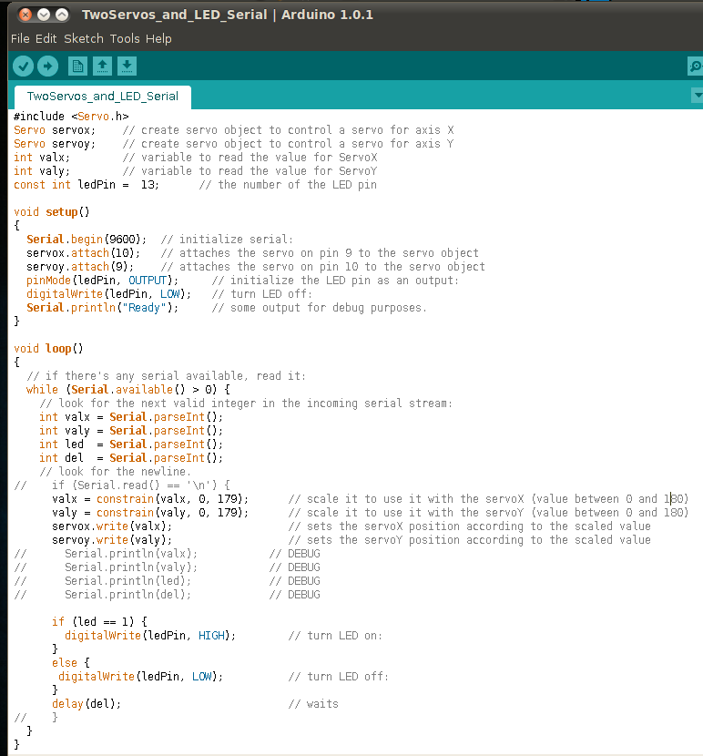

И така, през уикенда направих няколко теста и ето резултата.
Това е самата схема.
Схема
Кодът е готов и тестван.
Не успях да се оправя с разпознаването на знак за нов ред, затова опростих форма́та на данните.
Форма́тът на данните е доста свободен. Разделителят няма значение - запетая, точка, интервал, Tab, нов ред, ... работи с всичко (поне така си мисля).
Код
Платката следи какво й подава компютъра и чете само цели числа.
Като прочете четири поредни чели числа - задвижва постановката.
Четирите стойности са:
  • Първото число определя ъгъл на завъртане по Х (Допустими стойности от 0 до 180 градуса)
  • Второто число определя ъгъл на завъртане по Y (Допустими стойности от 0 до 180 градуса)
  • Трето - дали светулката да свети или не (1 означава "светни", всичко друго - "загасни")
  • Четвърто - изчакване в тази позиция (измерено в ms), преди да премине към обработката на следващата четворка стойности.
Програмата прави "калибриране" на стойностите подавани към серво-моторите, като подава завъртане само в допустимия диапазон на моторите (в моя случай от 0 до 180 градуса).

Сега основният ми проблем е, че препълвам буферите на Arduino-то. т.е. подавам наведнъж данните за цялата картинка. Явно серийният порт не следи дали платката "чете" данните, а ги подава със скоростта на порта без да има обратна връзка.
Сега подавам данните през Tools -> Serial Monitor.
Мисля да напиша дребен скрипт, който да прави двупосочна комуникация и да подава нови данни само като е сигурно, че предходните вече са "нарисувани".
