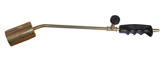

Здравей, аз имам правена и е убиец :lol: работи по-добре от купешките, ще ти дам размерите и снимки.
Това е външният и вид.Размерите на горелката отпред на тръбата са: 110мм. дължина прорезите са на 6см. от предният край, ф-на тръбата външно 33мм. вътрешен 28мм. прорезът за въздуха е дълъг 20мм.и широк 5мм. - 6бр. симетрично разпложени/има варианти и с кръгли отвори/.Главата отзад за която е захванта тръбата/самата горелка/ е дълга 10мм. с външен диаметър ф-28мм. Задната тръба която е захваната към главата/в случаят е зяварена/ е дълга 330мм. и външен диаметър ф-8мм., вътрешният няма кяк да го измеря. Няма спирателен кран/спирам и пускам от бутилката, но може да се сложи.
а това е дюзата доколкото се вижда.
Дюзата е от гьоз за туристическа бутилка.Моята я ползвам само на туристически бутилки, ако се ползва на голяма трябва да и се сложи вентил за ниско налягане и задължително спирателен кран. Дано съм ти бил полезен. Успех.

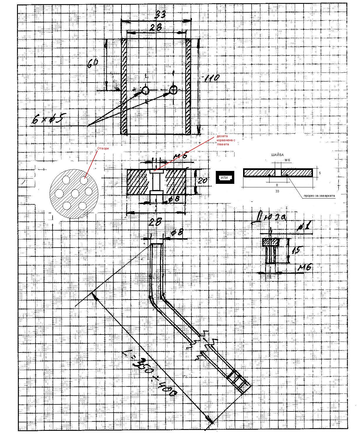

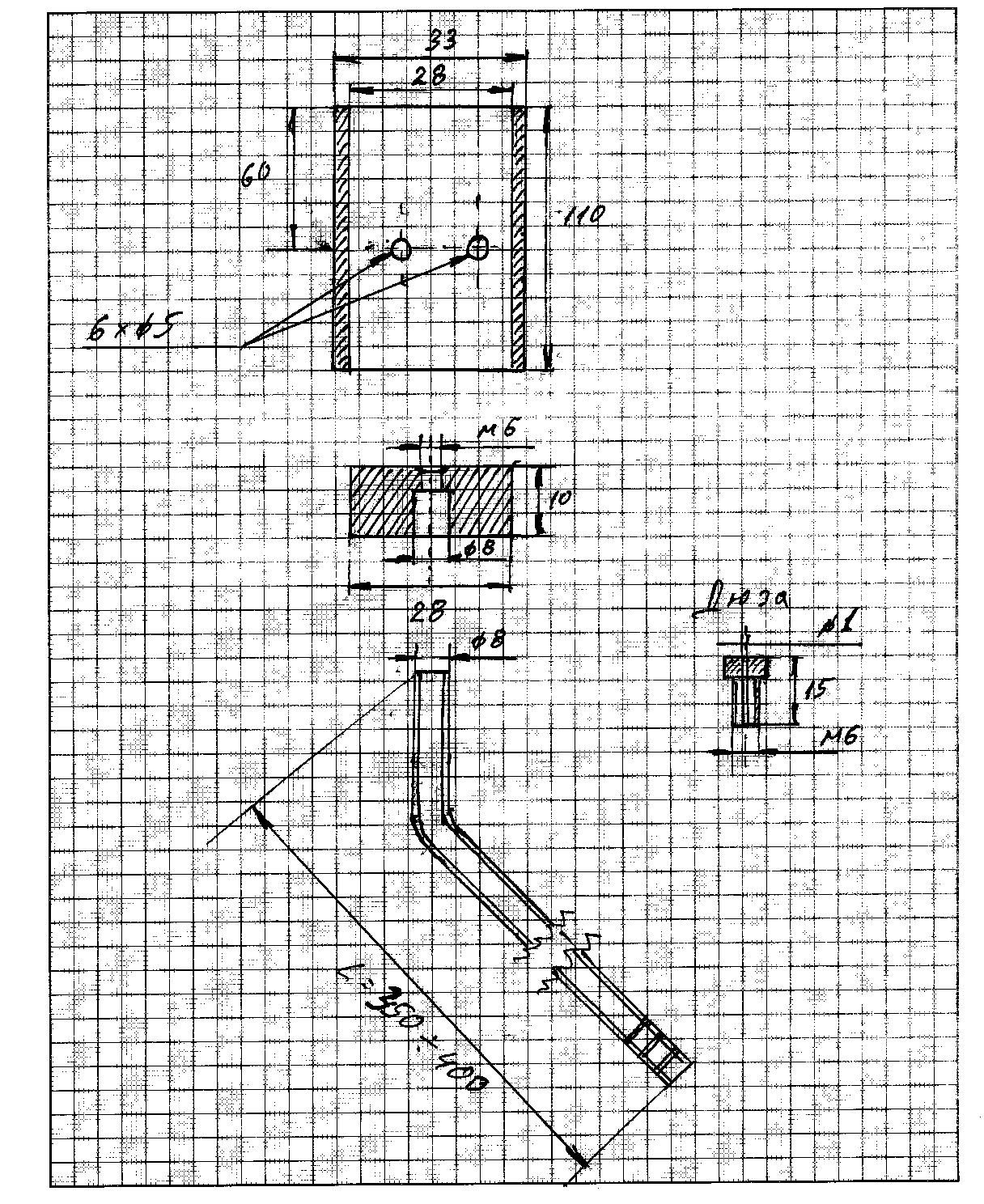

Направих една скица за по- нагледно. Събирам идеи за възможни промени в размери и детайли. За сега благодарско на Stefan_62 и lov. Ако стане пърлачката ще черпя :partyman:

Още от сега ще има промяна- главата, на която ще е завита дюзата трябва да е с по- голяма дебелина/ около 25 мм/ или да я заменя с планка, както казва lov и на планката да завия дюзата а от другата страна да заваря тръбата :?
lov - майстор
Не се сетих да ти я снимам нищо че я подритнах в гаража на вилата тая вечер.Зависи за какво ще я ползваш ако е за прасета трябва малко по голяма тръба. Макар че този размер е малко среден вариант за универсална употреба. И всичко после зависи какъв дебит ще ти има дюзата. Ако е голяма просто се къса пламъка. Пробвали сме с колегата най различни варианти че имахме на главата си една бригада покривни изолаторджии. Тогава нямаше да се продават и всичко беше по системата направи си сам. Какви ли не варианти сме пробвали даже тази която ползвам и в момента е точно прототипа на който тръбата беше с резба и можеше да се навира на вътре за да пробваме дали ще има разлика в работата. Но в крайна сметка се оказа че най добре работи когато дюзата е наравно с планката. Ако има как и планка не бих сложил. пробвано е и така само дюза и тръба да видим какво става на практика.
Така че заварявай смело и на тръбичката или планката както дойде според материала само една вътрешна резба за дюзата и си готов.
Страничните отвори ако искаш ги прави но да са в най задната страна на тръбата.Тоест да компенсираш затвореното от планката. Те вършат работа да има достатъчно въздух. От пред не вършат почти никаква работа освен да излиза някакъв пламък през тях и да ти пречи.

Ако направя главата по начина от долната скица дали няма да се получи :? Имам предвид дюзата да се изравни с главата и на самата глава разпробити отвори да влиза въздух отзад :?
kalpev - специалист
Екстра ще е, точно като фабричните.
