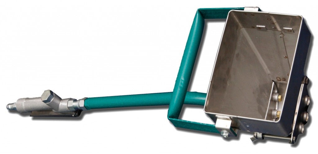

Решил съм да си направя машина за измазване на стени и тавани
Изображение има и доста клипове направени с това животно :lol: [vbox]http://www.youtube.com/watch?v=CeUiFW0Lz6U[/vbox]
п.п. Ако някой е работел с такова нещо нека да сподели

Само че ще трябва сериозен компресор.

Едно време по неволя трябваше да изкарам курсове за зидаромазач и кофражист. В СМК Толбухин/Добрич/ се мажеше предимно машинно и съм работил с подобна машина. Само че там разтвора се нагнетява с бутална помпа и са много производителни ~8-10 мин. на стена грубо измазване.
По бившите СМК може би още ги има тези машини.

Несъм съгласен , предполагам , че 5-8бара налягане трябва да може да издухва сместа(все пак ще бъде по течна сместта)
Stefan2000 - специалист
Налягане, да. Но ще трябва и дебит. Тоест, компресор с по-голяма производителност.
