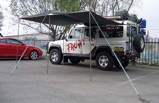

Решил съм да си направя тента която да си закачам на джипката. Нещо подобно на това на снимката.
За покривало ще ползвам стар винил за билборд 3м х 4м (че са евтинки). За една подпора ще ползвам багажника на джипката (дължина 135см). За другите 2 подпори ще измисля някакви колчета. Идеята е да е като част от багажника и лесно да се събира и разпъва. Да има само 2 колчета в далечните от джипката ъгли.
За целта мисля към джипката да е страната от 4м която да седи опъната на профил сгъващ се на 3 части по 1.30 (=3.90). Като откача носещите колчета ще сгъна винила на 3 и ще го навия точно като да се събере върху багажника. Нямам идея обаче как да направя така, че 3 тръби по 1.30 да се закачат една за друга и да образуват стабилна опора която да не се гъне под тежеста на вятъра и самия винил. Първо си мислех за П образни алуминиеви профили и панти между тях, но после съобразих, че тая панта ще понася бая голямо натоварване. После все пак обмислях вариант за 4 колчета за подпори, но ми се ще да избегна този вариант. Третият вариант който ми хрумна е да е по-късо от 3.90м, за да може по-малко да се гъне конструкцията и самата тента да е с трапецовиден покрив (по-тясната страна към колата).
Та трябват ми идеи :) . Как да направя конструкцята която е от към багажника на джипката и какво мога да използвам за подпорни колчета (нещо телескопично ако има ще е перфектно). Или ако този вариант на конструкция не е удачен - какво може да ми предложите :) ? Важното е да е лесно за разпъване/събиране и да е здраво (да държи на вятър).
П.С. Моята джипка не е толкова висока, има-няма 2 - 2.20 в горният край на багажника, там където ще захващам темтата. И мисля да дам наклон към далечният от багажика страна, за да може при дъжд да се отича.

Обесни на някой стругар, че искаш да се захващат здраво тръбите една за друга- да носят на товар и той ще ти направи детайли, които на едната тръба ще стърчат, а на другата ще влизат вътре...
Ако не си разбрал за идеята ще проявя творчество; ще пренебрегна мързела си и ще ти го нарисувам... Стругаря може да ти направи също шишове за тентата и конуси за по лесно забиване на носещите колчета (там където ще контактуват със земята)

Т'ва и аз го мислех, но не съм го споменал :) . Обаче после се зачудих дали не мога да измисля нещо като панти и да сгъвам цялата конструкция на 3 и после да я навивам на руло и да я прибирам в багажника.
Другото което ме притеснява относно този подход е материалите - тръбите ако ги взема от обикновенна стомана май са най-здрави и са средно леки, но ръждясват. Неръждавейката пък тежи. И 3тата опция за алуминиеви тръби ме притеснява, защото не знам дали ще удържи на напъна.

Телескопични са удължителите за бояджийски мечета,някои от тях са много здрави леки и 4 метрови. Има и слаби 2 метрови на много низка цена, но действително са слаби.
schuldiner - майстор
Ако набараш отнякъде стари щеки за бягане... перфектна алуминиева тръба - лека, здрава, две тъкмо дават напречния размер на фортсела, а ако ги нанижеш и на ластик, както са рейките на палатките, няма и да се объркваш коя за къде беше...
Аз имам само две и ги комбинирам отлично с чадъра, а на морето ша знайш духа.

Ще го направя със алуминиеви или неръждаеми тръби. Ще търся тръби с диаметър около 25мм външно и с такъв вътрешен диаметър, че да има тръби с такъв външен (за втулки да ги слагам една към друга).
Варианта за панти и сгъваема тръба откъм багажника явно отпада. 3х3.5 метра ще бъде площа, а оставащия половин метър ще го подгъна надолу за сянка. Ще пусна някоя снимка като стане работата.
