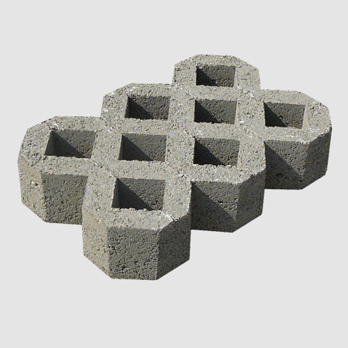

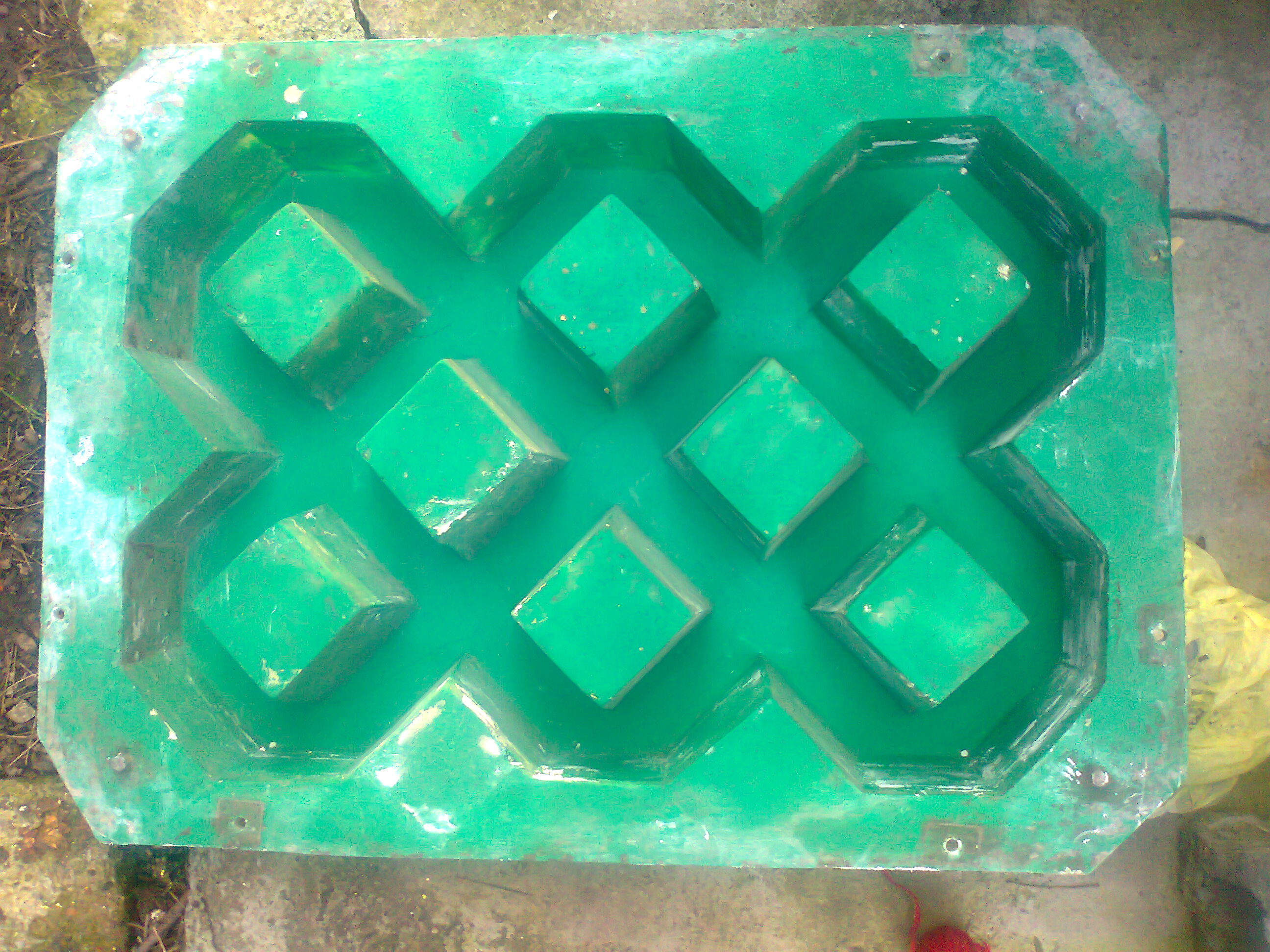

Здравейте интересъва ме от какъв материал мога да си направя калъп за отливка на паркинг елемент като този на снимката.Прилагам 2 снимки на елемента който искам да получа и на калъпа как изглежда.
Моля за съвети от какъв материал да направя въпросния калъп.Според мен трябва да е някакъв вид силикон или по специален латекс.Мислех да си играя да го правя от фибро стъкло и смола но доста се съмнявам дали ще стане

Ок амо ако е твърд може ли да го направя от полиестерна смола?И ако мейе каква дебелина да го направя и кой смоли са добри?
Този калъп който съм показал (зеленикавия) е направен от полиестерна смола но за един калъо ми искат цена от 380лв а за лични нужди не е оправдано да давам такива пари.

Не ми изглежда сложно, но не съм правил, та да не приказвам... Все пак ако искаш да опиташ - корито от хидрофобен шперплат (секънд хенд), една гредичка 10х10 или колкото е там окото на елемента, нарязваш гредичката на филийки, колкото ти е височината (имаш и 6 триъгълни призми, ама те поне лесно се закрепват по бордовете), монтираш с винтове по разграфеното дъно на коритото, наливаш бетона, капак също с винтове (по един поне за всяко кубче и два-три по борда), вибрираш и махаш капака, за да го ползваш на следващия калъп.
ПП Няма да е лошо дървените кубчета да се напият хубаво с вода преди заливането, че като дръпне бетонът, да има накъде да се разсъхнат и по-лесно да се извадят. Не че е голям проблем да се избият, ама що да се зори човек, ако има лесно...
