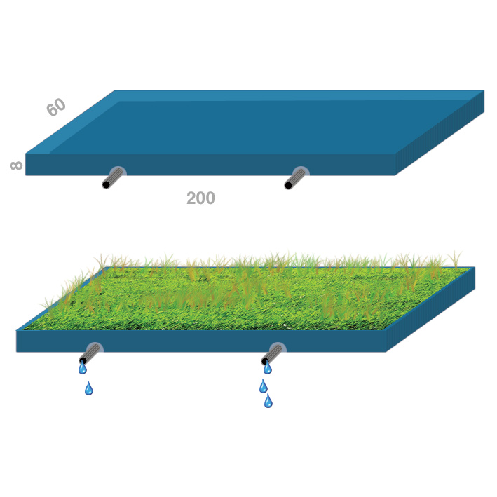

Привет, искам да направя две саксии с нестандартни размери.
приблизителни размери 200x60x8 cm.
В тях искам да посадя тревичка и да я сложа пред двата прозореца :)
въпроса ми е от какво да ги направя, че да са устойчиви на поливане, сравнително леки и да не пропускат вода от друго място освен от двете тръбички.
Прилагам нещо като скица :)
piron45 - майстор
Само неръждаема ламарина ще ти свърши перфектно работа. Така ще си сигурен че след няколко години няма да се скапе от ръждата. Лесно може да се изработи в някоя работилница с гилотина, абкант и заварчик.

плексиглас ? би трябвало да могат да ти го нарежат там от където го купуваш , лепи се с лепило , има и бял ако не искаш да виждаш почвата.
по рекламните агенции , иначе за варна имаше една фирма околу чаталджа- геко . за софия не знам.

Според мен както беше предложено по-горе. Някъде да ти сгънат формата от ламарина. Според мен може и поцинкована. Само че си мисля, че ще е необходимо и някакво укрепване, тъй като кашпата е доста дълга и широка пък ниска. Може би рамка от някакво тънко винкелче и после обличане с каквото си решиш.

Като казваш 60 см значи са ти широки первазите пред прозорците. Замислял ли си се да отлееш поясчета по целите первази и насипеш пръст в ,,коритото?"
DMN - майстор
А нещо от сорта на фибран, дали би свършило работа за изработване на саксиите? С подходяща замазка или някакво покритие отвътре и отвън, и някоя надлъжна гредичка или две за да не се огъне дъното. Просто ми мина през главата като идея...
