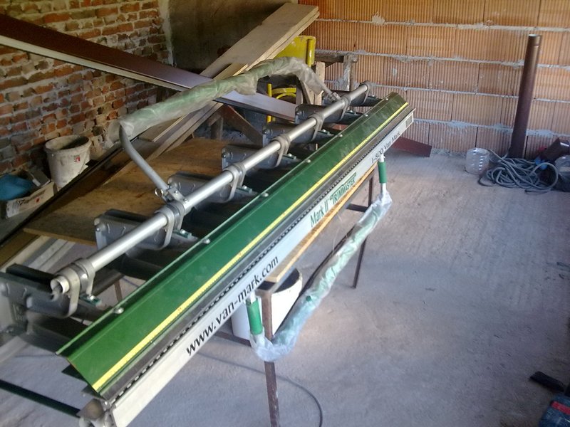

Има една фирма за добри ръчни абканти, другото са аматьорски опити и цигании.Само че удоволствието да работиш с такъв струва около 5000$
Van Mark.jpg (90.28 KиБ) Видяна 20883 пъти
