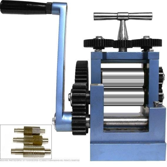

Вероятно сте любопитни за какво ми трябват? Ще ви кажа, а вие пък може и да дадете някакво интерсно предложение.
Искам да направя малка валцова преса. Нещо подобно по конструкция, като валците за грозде, замо че за метали. За валцована дебелина под 0.5мм.
Валовете мисля че вече съм ги подбрал - бутални болтове от камиони.
Сега умувам в-у страниците. И най-вече как да се регулира дебелината на валцоване. Мисля, между двта опорни лагера да се направи срез на около 3/4 от ширината на всяка страница, и да се притяга или отпуска с болт. С подвижни лагерни легла ще се усложни и оскъпи конструкцията. А тъй като това е експеримент с неясен за сега резултат, стремежа ми е за минимални инвестиции, поне от към финанасии.

Колелата от линка, които биха ми свършили работа излизат по 10-тина лева.
А устройството което искам да направя е нещо такова, само че в по-опростен вариант. Само с колелцата от дясно.

Тази машинка е имаше на вторичните на "Бенакс" - до зоологическата градина.Там до палетата с акумулатори. Провери, може още да е там - беше отделена.
