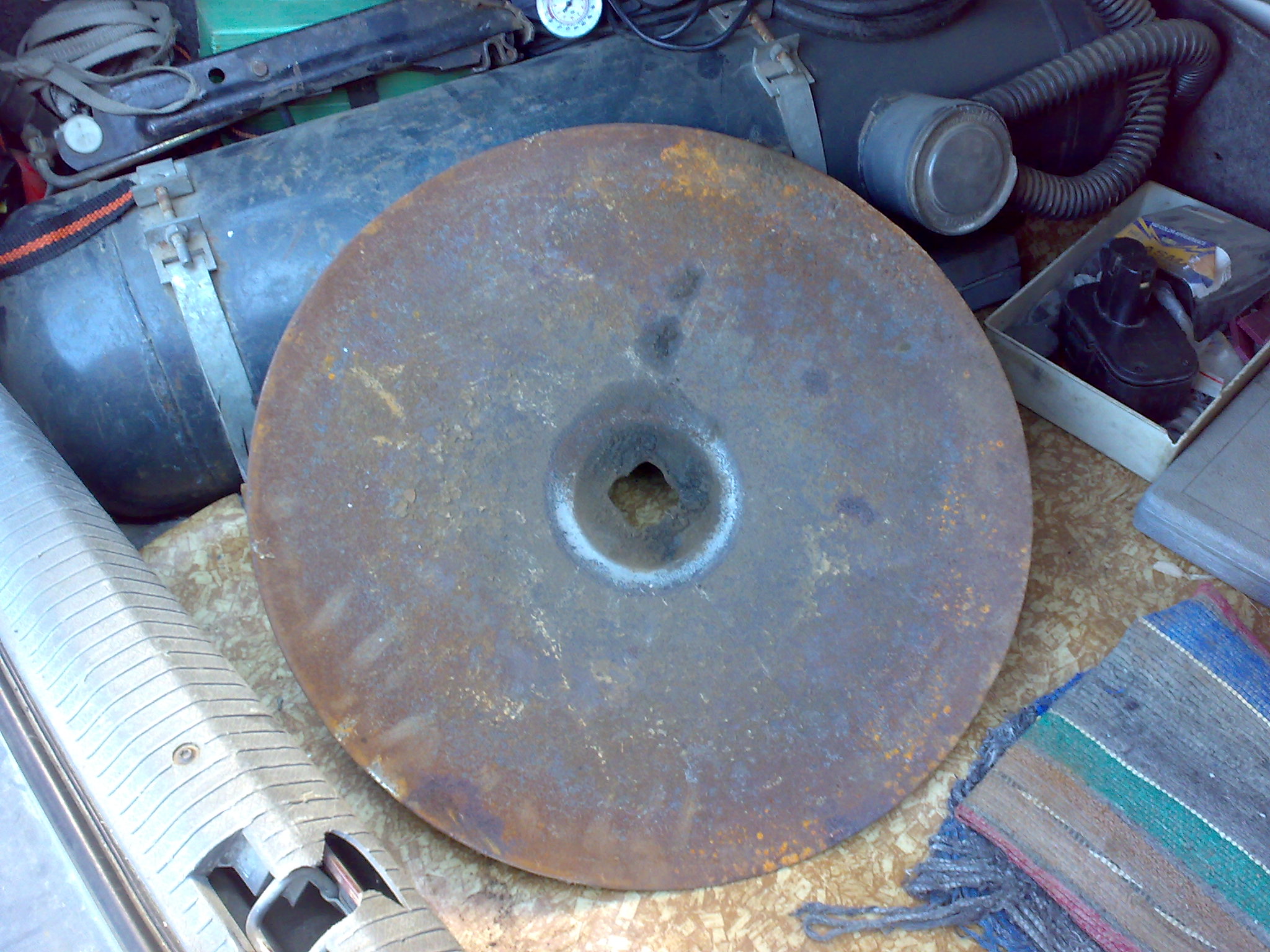

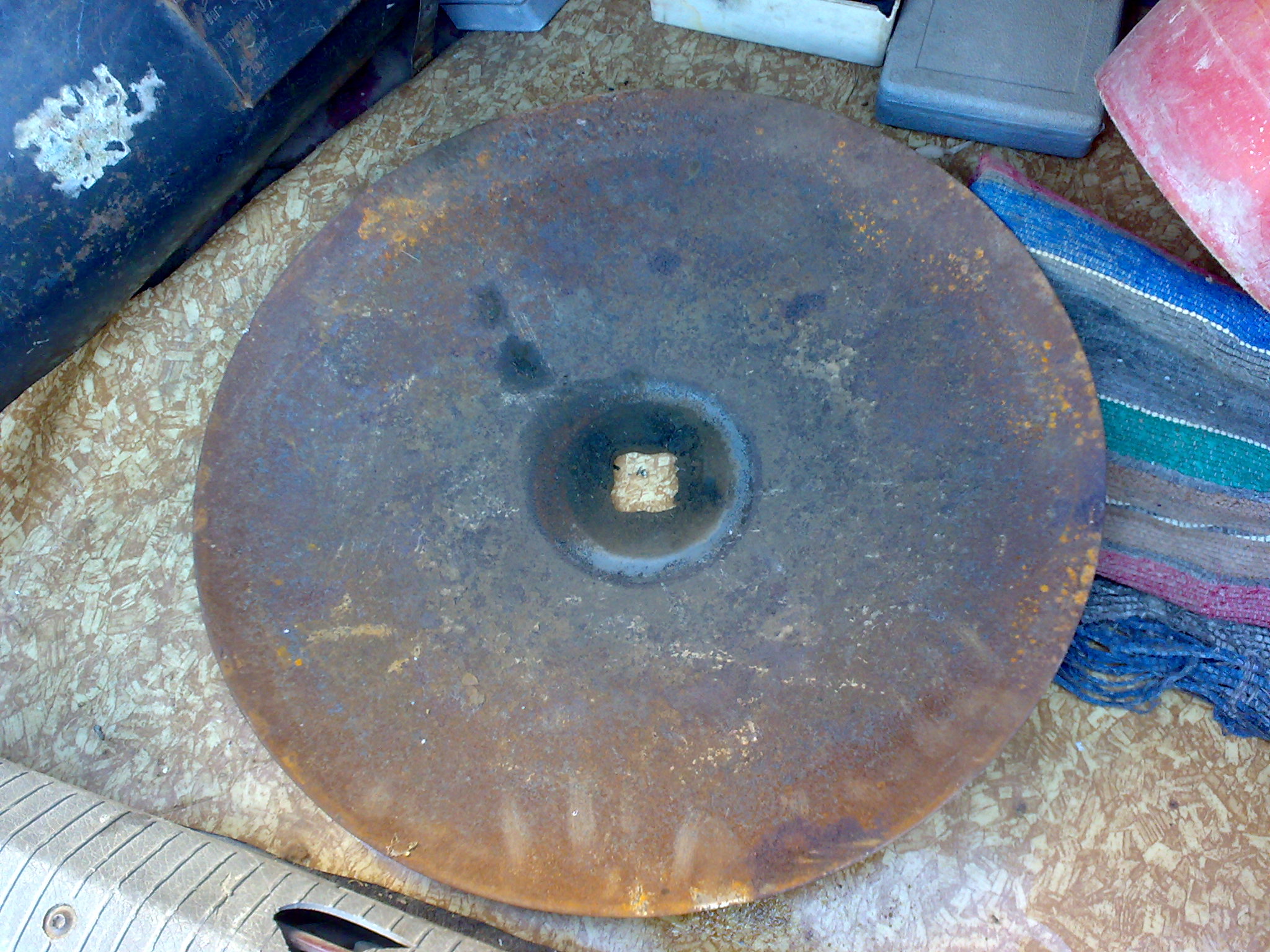

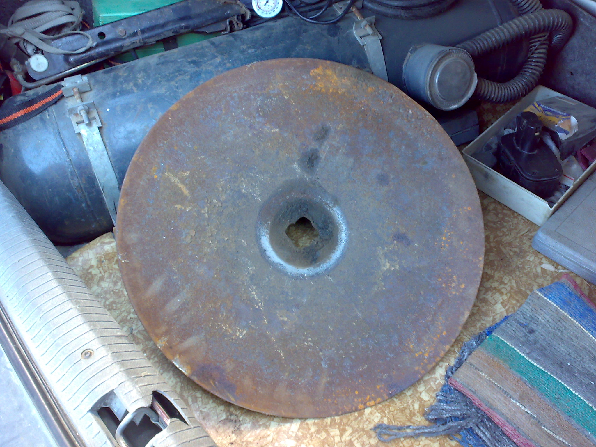

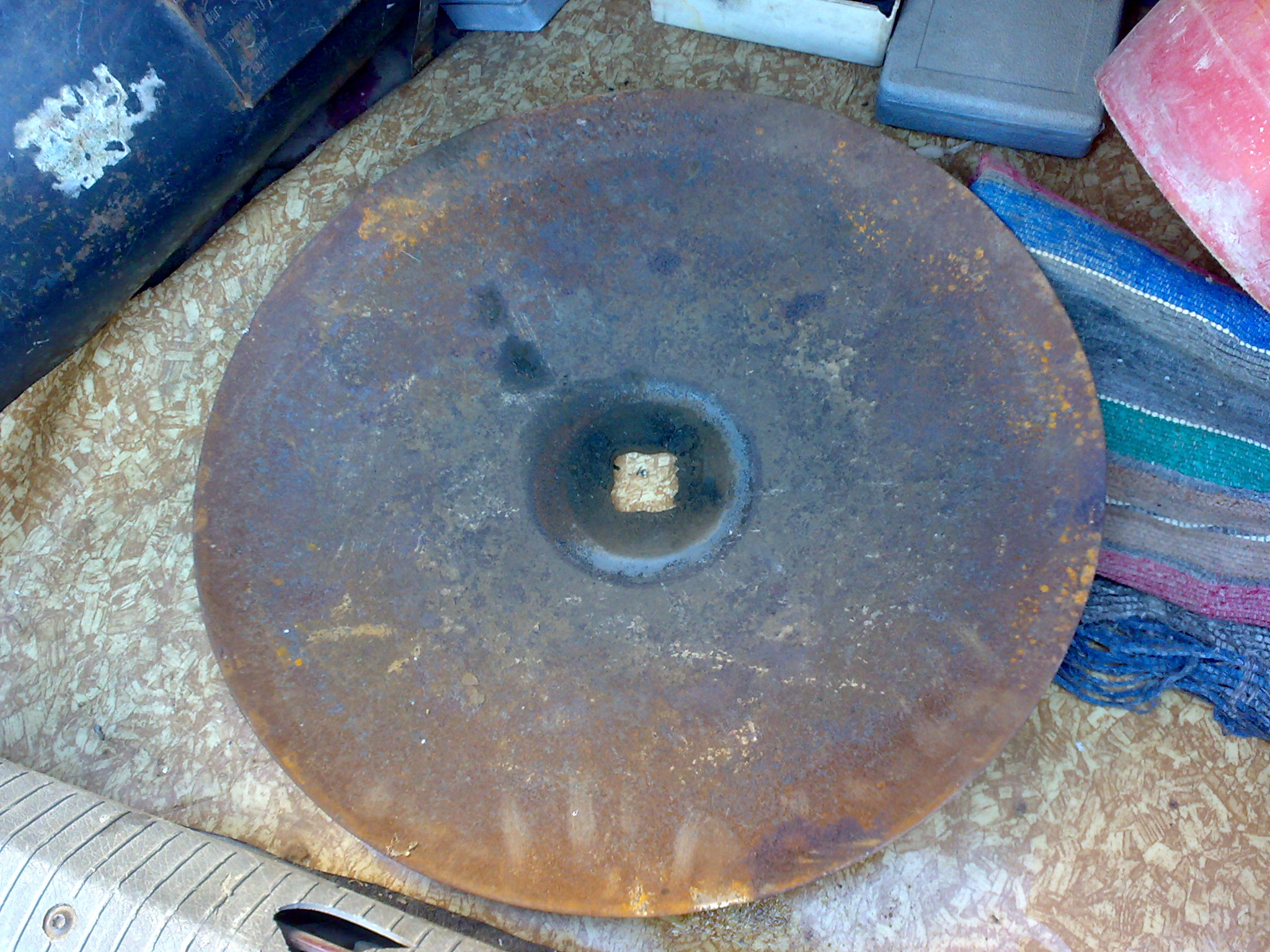

Вдъхновен от едни снимки пуснати от filmatoplo в ,,Готварство,туршии и зимнина"реших и аз да си направя това чудо на чревоугодничеството.Изработката не е сложна-нужен е най-вече диск от дискова брана,малко железарии за крака и дръжки,ъглошлайф,електрожен и др.дребни инструменти.За сега пускам снимки на диска/току що ми го донесоха и вече е в багажника на колата/.Диаметър - 510 мм,дебелина при отвора - 6 мм.Инструмента ми е на село и затова ще продължа след неделя.Междувременно ако някой има идеи за по-добър вариант нека сподели.Макар, че по-добър от ,,мерцедеса" на приятеля на filmatoplo от офроуд форума аз не видях.Да се има в предвид, че съм изчел всички 19 страници от тяхната тема-,,Тиган или барбекю".

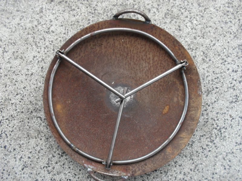

П.П.Това на последната снимка не е мое,поствам я за да се разбере какво смятам да си направя.

Та мисълта ми беше, че такава стойка може да се направи, като скарата се замени с един 3/4 (или цял) кръг и върху него в зависимост от предпочитанието си слагаш скарата или Валандара. Одеве ми мина и мисълта за баскетболен кош.

Някаква идея?Макар, че едва ли е необходимо.Тая голяма чиния къде ще я местя по време на приготвяне на вкусотиите.Пък и огъня отдолу ще гори и ще ,,облизва" дръжките.
В другата тема ebаhti спомена за калайдисване.Дали е възможно и/или/ необходимо?

Моя "Валандър" е на ниво запушване на дупката и лепене на дръжки.
Днес намерих обръч от джанта, май е за Камаз.
На блага приказка, съседа ме съветва да не правя саджак, ами направо да залепя крачетата за диска-браната.
Кои са плюсовете и минусите на двата варианта? Не мога да преценя.
stiv1961 - майстор
По независещи от мен причини не успях да си отида на село и диска е още в багажника на колата.Но, вярвай ми, първата ми задача е да запуша дупката и да заваря дръжките. :) Покажи снимки ако може!
Според мен ако крачетата са отделно валандъра ще е по-компактен и мобилен.
MMIel - специалист
Имам Валандар от около 1-2 години. Мога да ви кажа само че е нещо невероятно. Моят е 60см в диаметър. Дупката съм запушил с парче шина, за крака съм заварил 3 гайки на валандара, а краката са (3 броя) от къдравата арматура със заварен по един болт в единия край. Ползвам го с краката върху огън на земята и без тях върху барбекюто. Височината на краката лесно се регулира когато огъня е върху пръст. Краката по памет са около 25-30 см. Казват че са дълги, но като го сложа върху огъня с чука го набивам в пръстта колкото ми е необходимо, така и го нивелирам. :) Тази година си приготвях и зимнина върху него. Пържен патладжан, пипер и морков в буркани с чесън, целина, оцет и сол. Пипер също пеках върху него. Потвърждавам и за зеленчуците - стават просто приказни и наистина свършват преди месото.

А за предисторията няма нищо особено. Имам доста свободно време на работа, което прекарвам в четене по форумите(предимно четене, като един паразит съм :-D ). Видях идеята в оффроуд форума, споделих с няколко приятели. На единият много му хареса и намери 3 брани и ми ги докара. Каза ми че едната е за мен ако ги направя на валъндари и така се сдобих с моя. Този който си избрах е с толкова голям диаметър(55-60), защото е чисто нова брана бракувана защото е крива. Голям зор беше да и докарам горе-долу правилна форма. Ползвал съм 20т преса и всичко пукаше и като отпусна натиска и брана като пружина се връщаше почти в началната си кривина. В крайна сметка успях да я оправя, Едната от трите брани които ми докараха беше назъбена като твоята. Човека още си я ползва и беше много щастлив, че неговата е по различна и изглежда оригинално, но в последствие се усети, че се е минал с нея, защото както ти казах губи се ценно място за още месце :-D
Ще добавя и нещо за поддръжката. Същата е като на скарата. Преди употреба обгарям (ако е много нагара изстъргвам със шпатула), мажа с лук за да обере всички миризми след това омазнявам и слагам материала. След работа не се мие, не се чисти, ако е прекалено сухо пак омазнявам и хвърлям отзад в двора. Зимата не се ползва, а стои на снега и дъжда и не съм видял никаква ръждичка до сега по уреда :)
