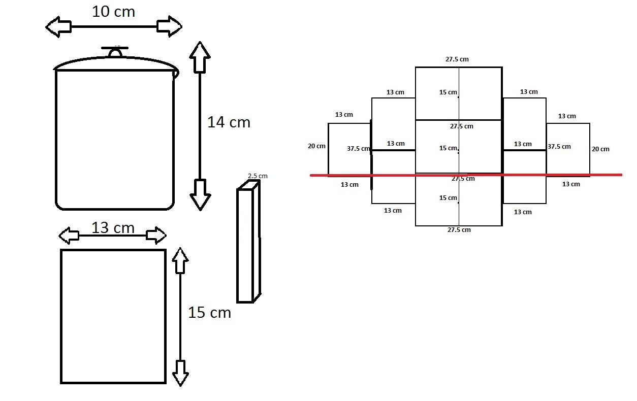

Здравейте. Ще си правя стенна поставка за бурканчета с подправки и реших да споделя идеята с вас, че ако нещо не съм доизмислил да ми кажете от сега
Ще бъде изградена от летви които са около 24mm дебели и около 48мм широки. Две летви по широчина ще образуват една плоскост от 96мм. С такава широчина ще са всички елементи. Прилагам схемата. Размерите на бурканчето, на единична летва и на една клетка от поставката, плюс схема на самата поставка. Червеното е носеща летва, понеже няма да има гръб. Ще има една такава и отгоре. Някакви забележки или идеи?
